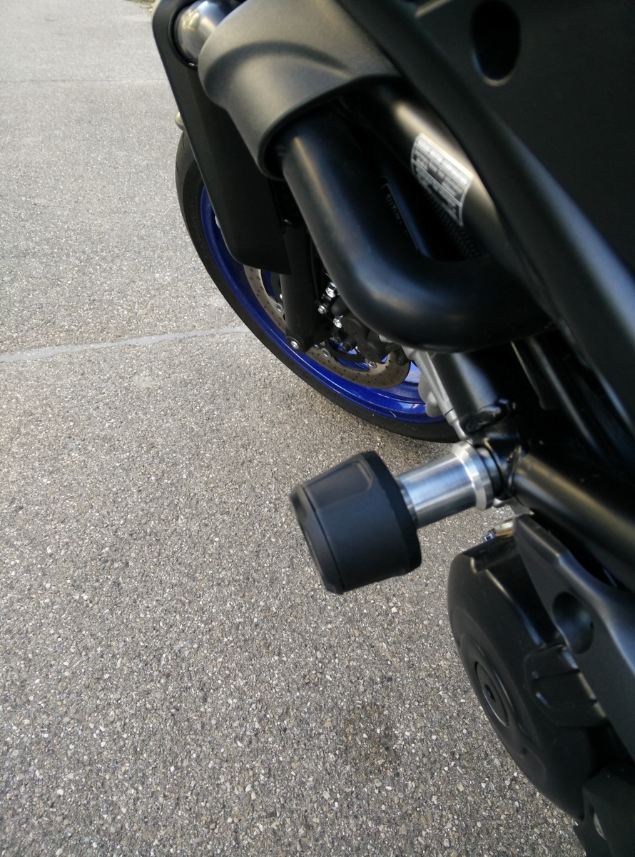

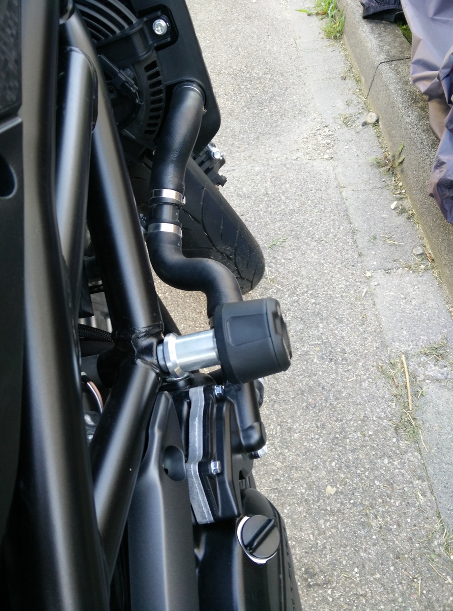

Kurze Rückmeldung: Hat alles geklappt. :)
Nächste Woche geht sie eh zur Inspektion. Dann können die Profis nochmal drübergucken.

:top: Sieht gut aus,...aber bitte nicht testen.... 8)
