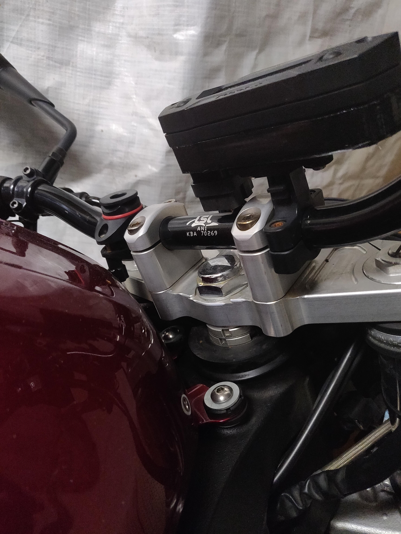

Problem ist, das auch nicht mehr der original Lenker dran ist und damit dieses Halterung rausfällt oder zumindest noch was fehlt.
Ich hab mal ein paar Bilder angehängt.
die Vorstellung hab ich dann doch mal direkt gerne nachgeholt

Stimmt, du fährst ja eine alternative Gabelbrücke an der die Haltepunkte wahrscheinlich nicht vorhanden sind.
Also muss irgendwas gebastelt werden um das hinzubekommen.
Zur Info: Eine obere Brücke der N allein würde nicht ausreichen, du müsstest auch die untere Brücke dazu nehmen, die N hat einen anderen Abstand Standrohre - Joch.

Der Lenker muss eingetragen werden, wenn dies noch nicht geschehen ist. Aber das sollte kein Problem sein, wenn er am Tank nicht anstößt, zudem kann man eine KBA-Nummer erkennen. Vielleicht gibt es sogar eine ABE für diesen Fahrzeugtyp, sodass nichts eingetragen werden muss. Der originale Tacho ist schon Bestandteil der Zulassung.risiko24 hat geschrieben:Ja, ich gehe leider auch von basteln aus, die Frage ist, wie das dann Zulassungstechnisch ist..

Ja klar, der Lenker etc muss natürlich eingetragen sein bzw. in meinem Fall gibts nen ABE. Das Motorrad wurde ja schon vor Jahren so umgebaut, wie es jetzt ist und ist auch immer durch den TÜV gekommen.
Und das der Tacho zugelassen ist, ist auch klar. Allerdings ist die Frage nach dem Tachogestell, zwischen Lenker und Tacho. Das ursprüngliche Gestell ist riesig, da es gleichzeitig die ehemalige Verkleidung gehalten hat und passt auch nicht an den Lenker. Ich bisher nichts geeignetes gefunden, müsste man also selber basteln.
Die beiden Schrauben am Tacho sind 8cm entfernt und der Steckpin in der orthogonalen zur Geraden der beiden Schrauben 6cm.
