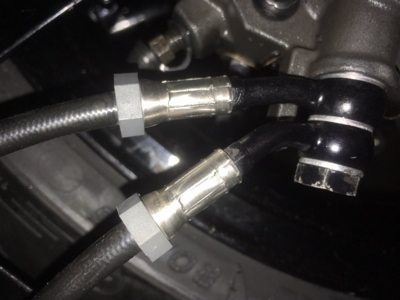

bei meiner SV650S von 2001 sind vom Vorbesitzer Stahlflexleitungen von Lucas (MCH278V3 / KBA60794) verbaut worden.
Es sind 3 Leitungsabschnitte, die unteren beiden sind mit AE 57098 und AE 57782 beschriftet.
Das obere Stück mit AE 57075, was von der Bremspumpe zum Verteilerstück geht ist leider undicht am unteren Anschluss:
Ich gehe davon aus, dass die Leitungen und Fittinge fertig vom Hersteller verpresst/verbunden ausgeliefert werden und ich also den Leitungsabschnitt komplett ersetzen muss?
Ein Komplettset kostet ca 130€, gibt es diesen Leitungsteil (AE57075) auch Einzeln zu kaufen?
Oder kann man das neu abdichten?

Nix abdichten - neu bestellen - gibt es auch einzeln - da brauchts keinen ganzen Satz.
Das Foto mit dem Typenschild sollte denen schon helfen - mit dem Code ist normalerweise alles gespeichert,
Lange, Durchmesser, Kröpfungen und Fittinge etc.
Ansonsten ausmessen - bestellen - feddisch.

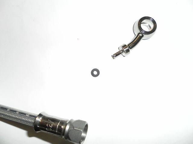

So wie die Leitung aussieht,ist die verschraubt,und nicht verpresst!
Da wegen der Undichtigkeit sowieso Handlungsbedarf besteht,empfehle ich Folgendes!
Die Leitung mit den passenden Gabelschlüsseln trennen!
Auf dem unteren Fitting sitzt ein winziger O-Ring!
Diesen erneuern,wieder zusammenschrauben und alles komplett entlüften...............fertig!

@Classicracer: Die Leitungen sind verpresst - der Sechskant dient nur dazu mit einem Schraubenschlüssel (besser 2 :wink: ) die Fittinge in die richtige Stellung drehen zu können...ansonsten hast Du recht : wenn man keine oder wenig Ahnung hat sollte man die Finger von der Bremse lassen. ;) bier

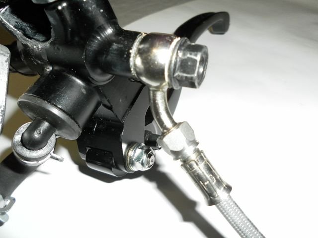

Ich weiß sehr wohl,von was ich schreibe!

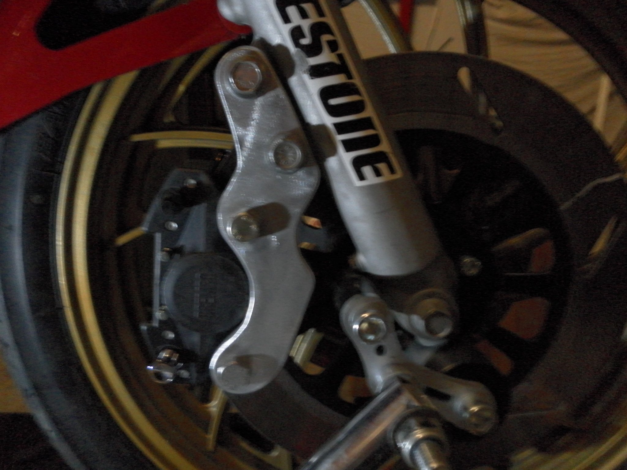

Baue gerade meine Renn-Yamaha von origial Doppelscheibe auf größere Einscheibe mit Brembo-Sattel um!
Es gibt sehr wohl die Stahlflexleitung in verschiedenen Lägen einzeln,und die passenden Fittinge mit unterschiedlichen
Biegungen,oder gerade auch einzeln!
Da kannste alles mit realisieren,vom anderen Lenker oder anderer Fussrastenanlage und wer weiß was!
Das hat auch Melvin,und alles mit ABE oder sonstwie "regelkonform" zum TÜV eintragen!

Die verschraubten Stahlflex sind keine "Basteleien" sondern mit ABE,bzw. zum Eintragen!
Ist für alles,wo es keine fertig konfektionierten gibt!(Klassiker,spezielle Umbauten usw.usw.!)
Ich wusste das bis vor meinem Renner-Umbau auch nicht!
Baue ja nicht täglich Bremsen um!
Hänge mal zwei Fotos an!

Der Aufhänger unserer Diskussion war aber wohl das Foto mit dem Anschluss - welchem Du unterstellst es sei ein Schraubsystem - und ich unterstelle es ist fest verpresst.

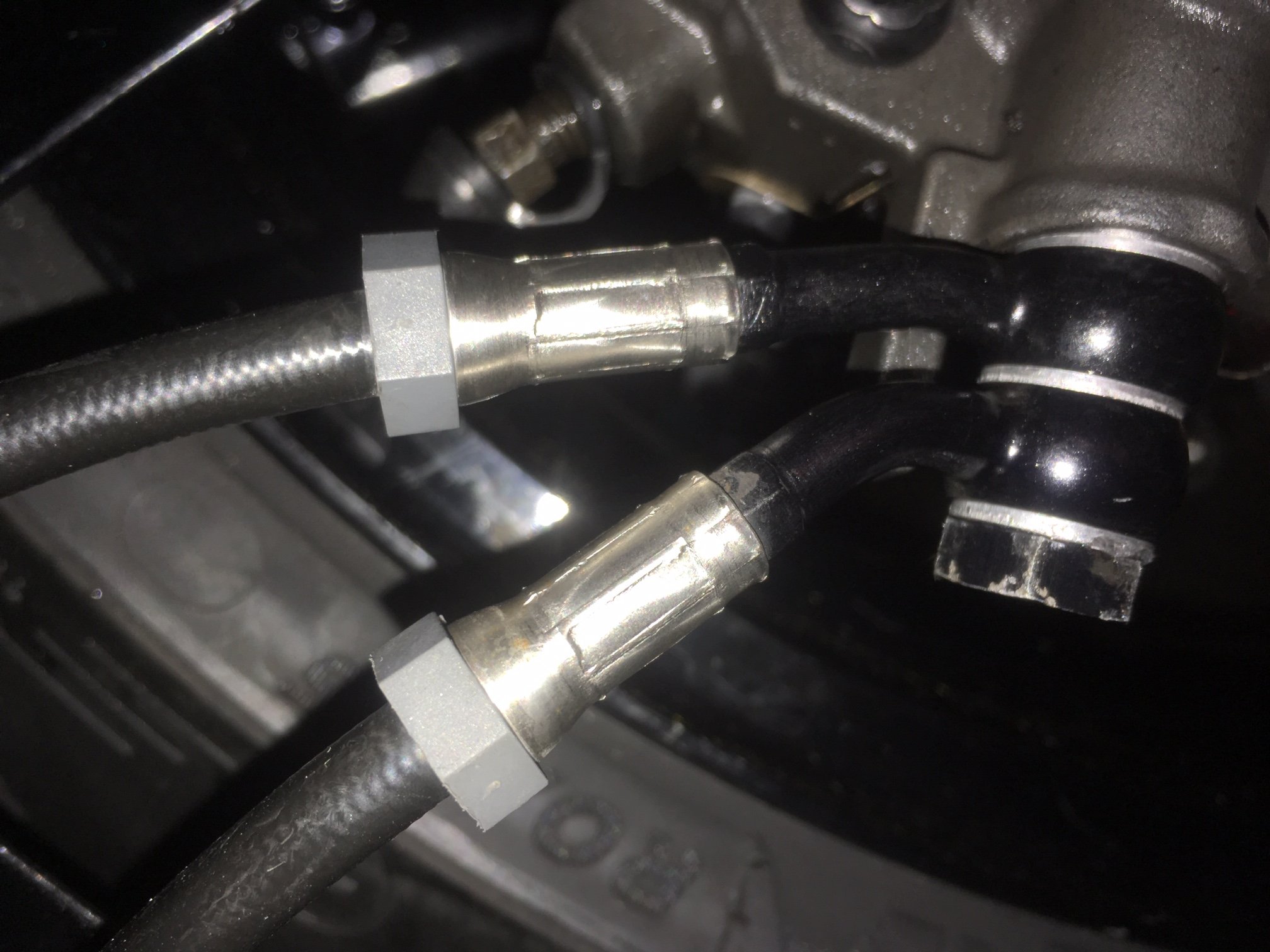

Ich hab jetzt mal ein Foto meiner Bremsleitung gemacht - wo der Anschluss m.M.n. identisch ist mit dem vom Alex.....
Meine sind nicht "geschraubt" - sondern fest verpresst....und die "schlüsselaufnahmen dienen nur dem verdrehen der Fittinge....
Mein Fazit - erstens hab ich vom Classicracer gelernt das es ein weiteres System gibt, welches ich bisher nicht kannte -
und zweitens : man kann es scheinbar nicht am Foto feststellen ob es eine Schraubversion - oder eine verpreste Version ist....
