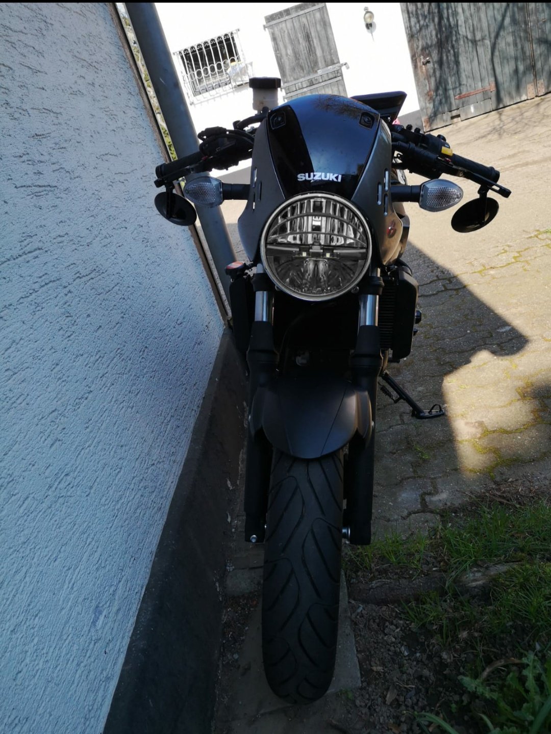

Also ich habe einen Highsider Typ 3 in meiner SV. Bin sehr zufrieden damit. Gute Ausleuchtung in der Dunkelheit wie ich finde und zugelassen
China Scheinwerfereinsätze passen auch. Sind aber meist nicht zugelassen und qualitativ minderwertig. Hatte einen für kurze Zeit drin. Licht war ok aber der Scheinwerfer war von Innen beschlagen (also undicht).
