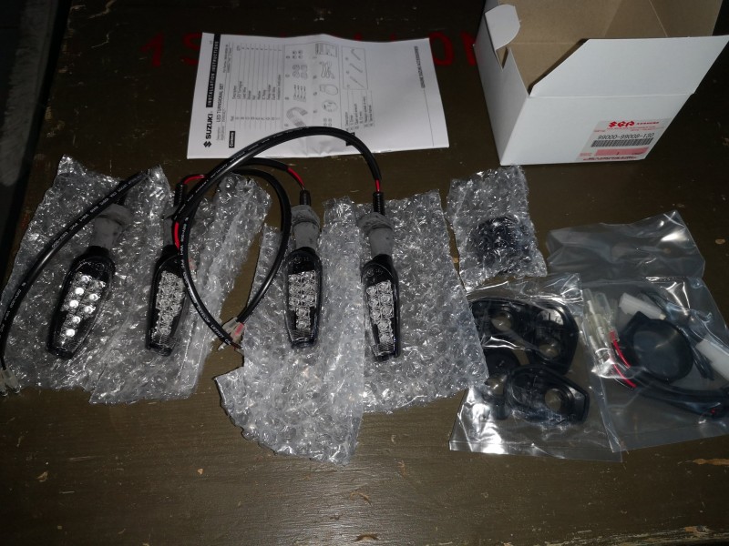

So, da sind sie nun, die LED Blinker aus dem original Suzuki Zubehör für die SV 16-.
Teile Nummer 99000—99008—130
Ist alles dabei, die Blinker, Relais, Montagematerial inkl. Adapterkabel.

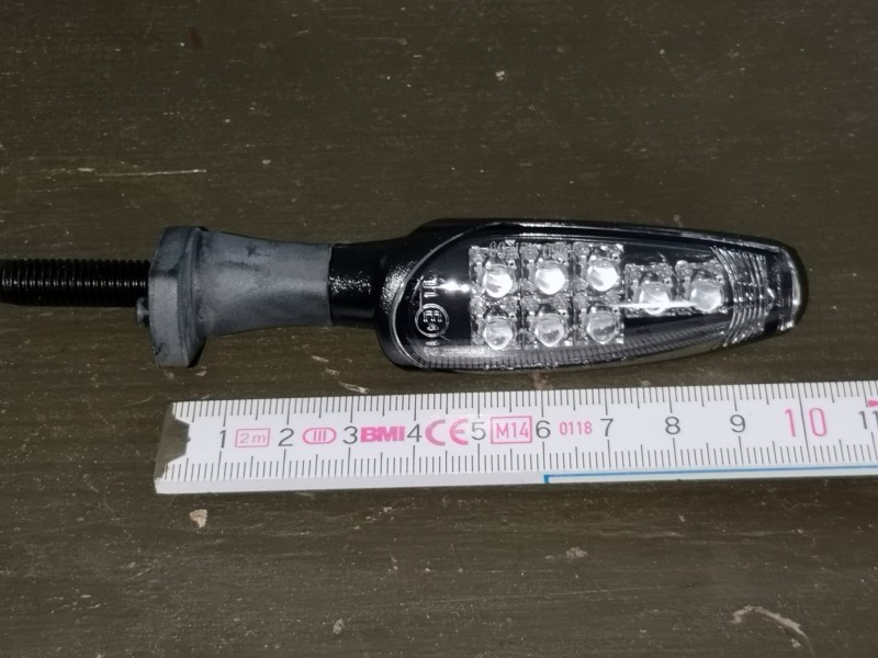

Irgendwie kam mir die Form der Blinker bekannt vor, und tatsächlich, steht KOSO drauf. : :lol:
KOSO KL1-06 und das sind die KOSO Z1!
Das Relais sieht auch aus wie das von Koso, ist aber komplett schwarz, steht nix drauf.
Vom Preis her würde ich sagen, dass man etwa 20-30 Euro drauf zahlt, weils von Suzuki als Komplettpaket kommt, mit ausführlicher Montageanleitung.
Aber man hätte das auch so in einem der bekannten Shops kriegen können, evtl mit Rabatt sogar noch deutlich günstiger. :roll:

Der Gummifuß ist anders als bei den Universalblinkern, die Aufnahme für die dazugehörigen Adapterplatten, welche aber immerhin relativ stabil aussehen. Aber ansonsten... Ja. :roll:

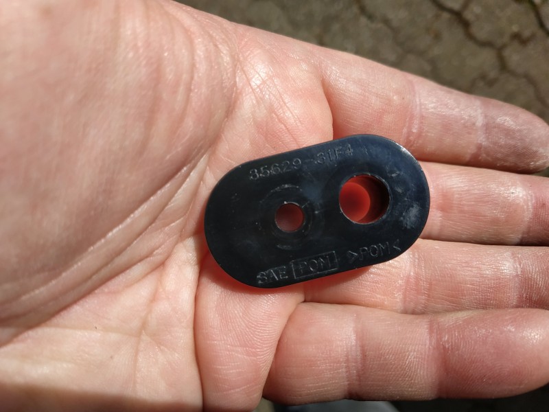

Beitrag von projekt9 » 06.05.2019 13:39

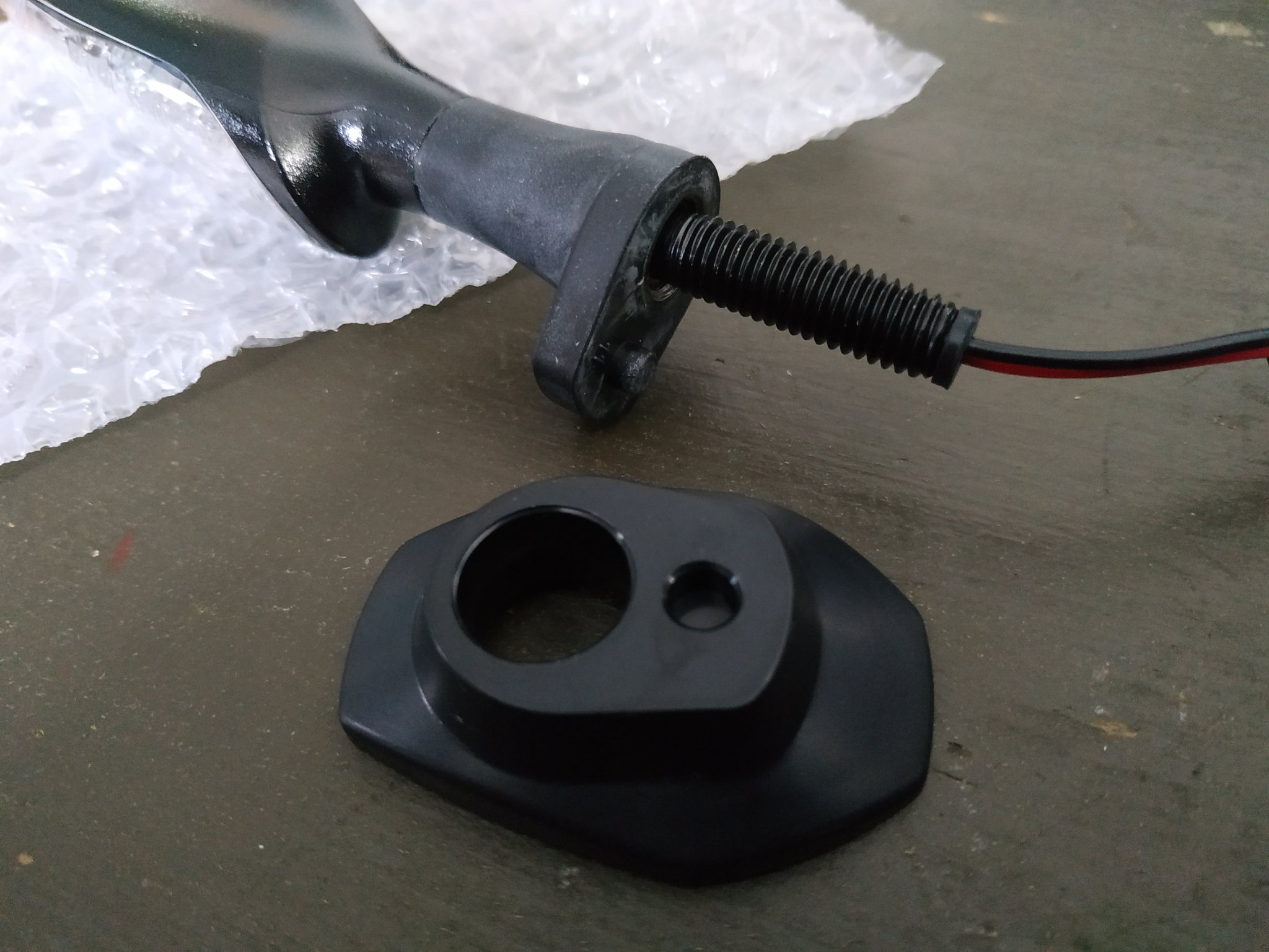

Das sind die Plättchen, die man braucht, wenn man z.b. den Highsider Kennzeichenhalter mit den Aufnahmen für original Blinker hat. Sind eigentlich die für vorne...
Kostet das Paar bei Suzuki knapp 4 Euro.
Hab ich nicht drüber nachgedacht, die gleich mitzubestellen. Müssen halt wieder Unterlegscheiben drunter...

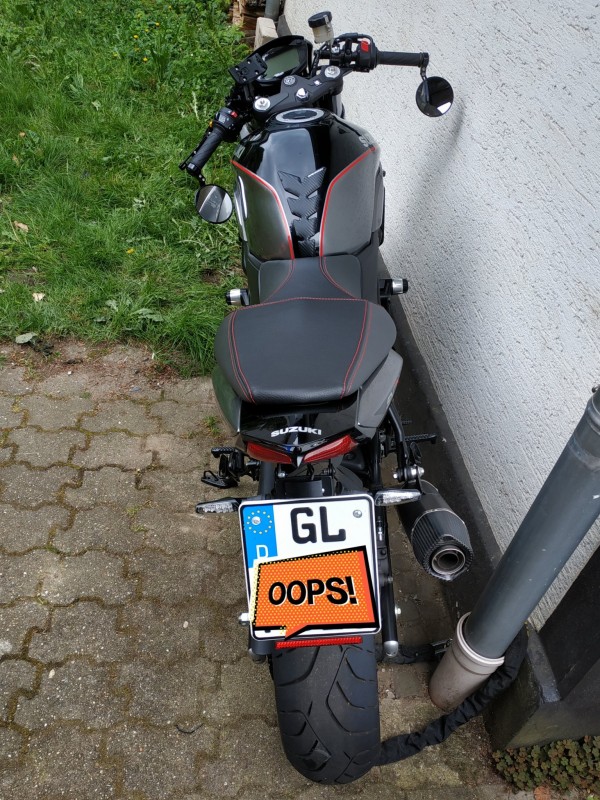

Beitrag von projekt9 » 06.05.2019 16:24

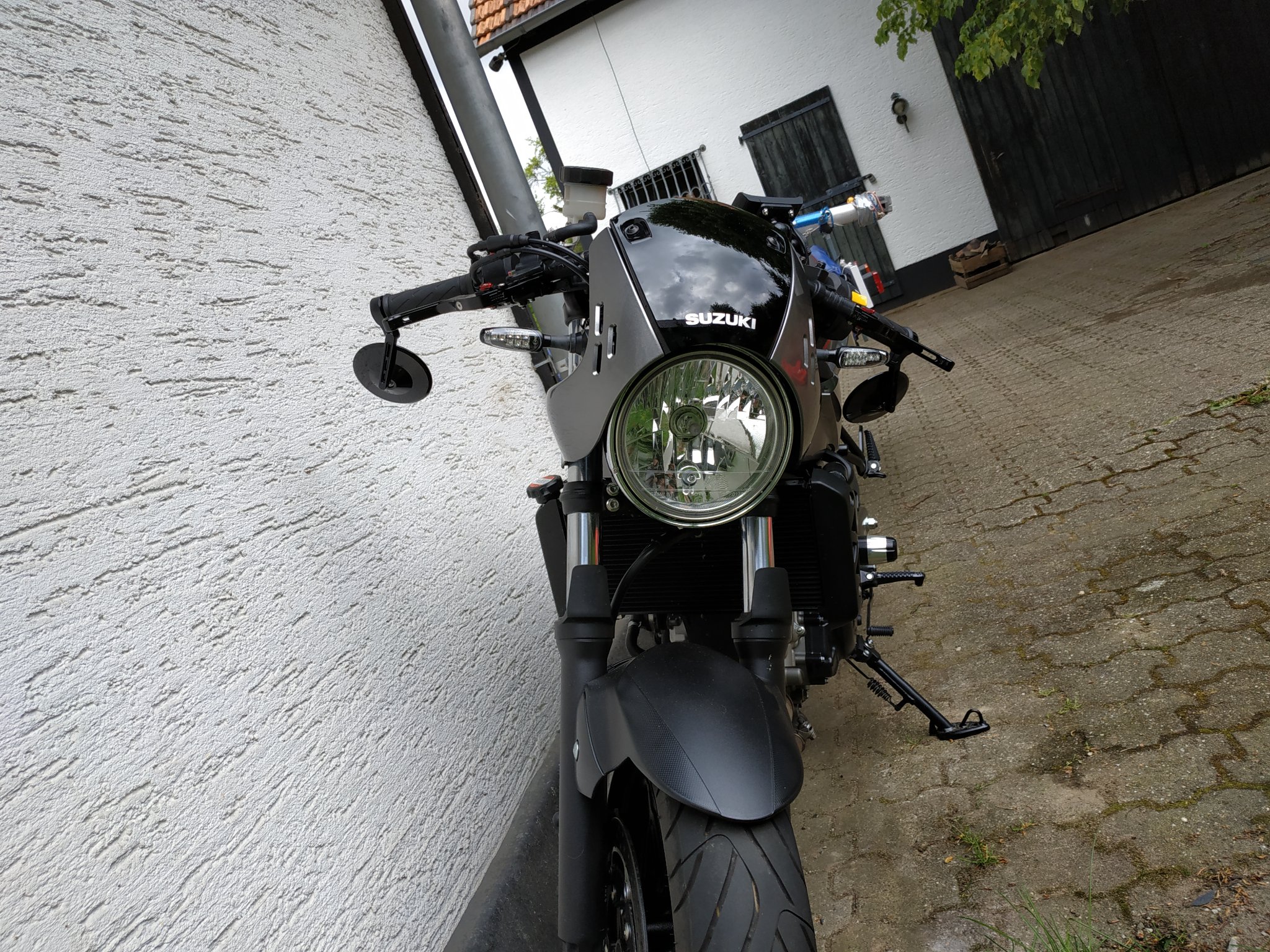

So, hinten ist jetzt auch dran. Funktioniert alles, sind mega hell, bin zufrieden! :D

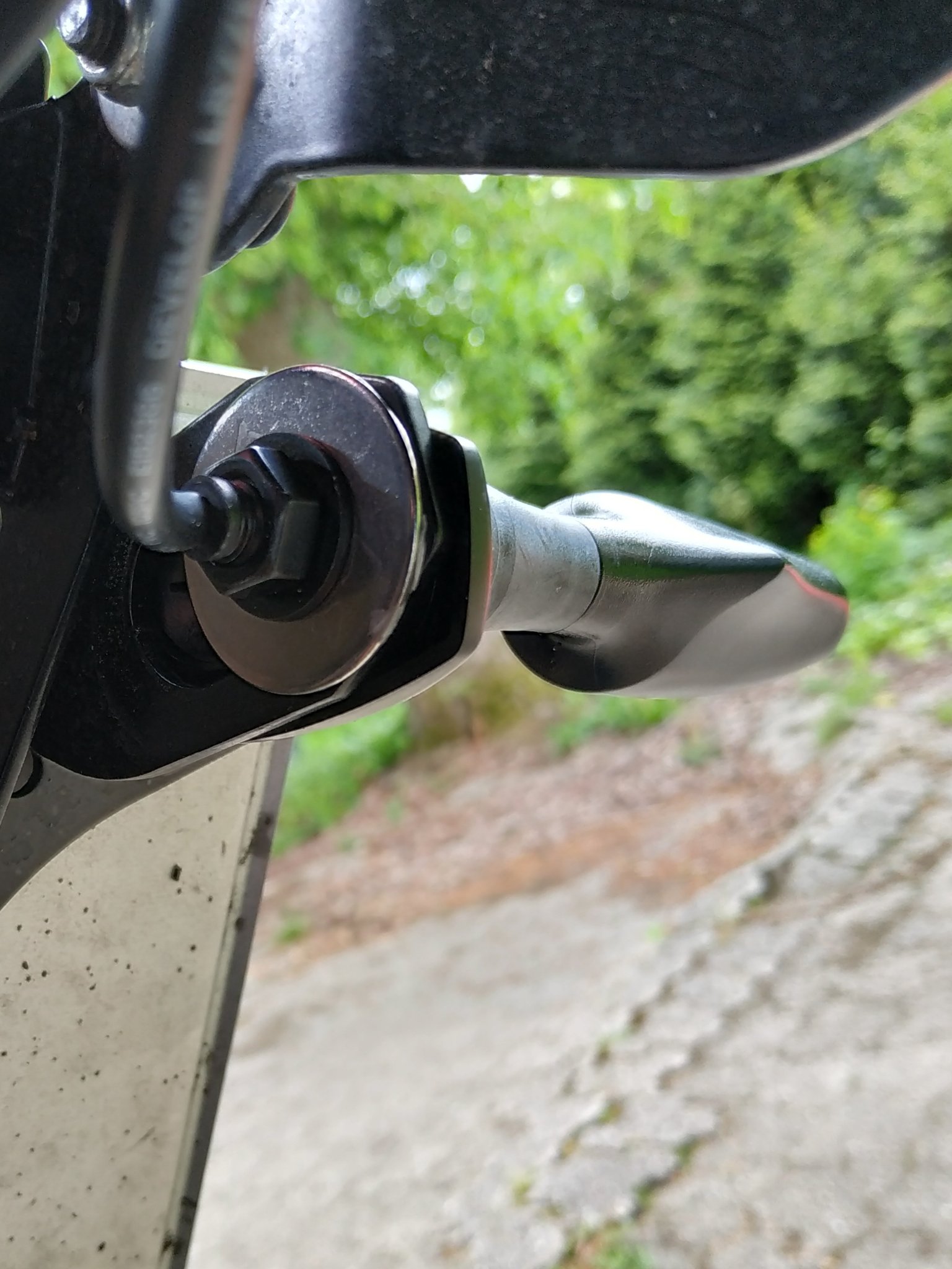

Das zweite Bild zeigt die Nummer mit der Unterlegscheibe am Highsider Kennzeichenhalter. Nicht wundern, dass der Blinker nicht so richtig drauf zu passen scheint, ich hab die Blinkerhalterwinkel, oder wie man die auch immer nennen mag, falsch herum montiert, damit die Blinker näher am Kennzeichen sind. :wink:

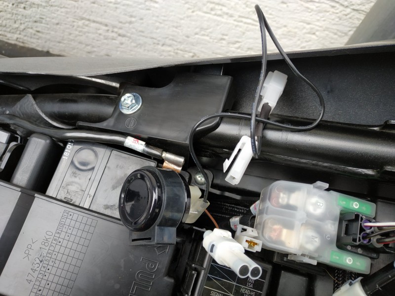

Danke für die Infos, finde ich sehr interessant. Nach über 3 Monaten hat es mein Händler jetzt geschafft den Satz ranzuschaffen, leider komme ich erst nächste Woche dazu, sie einzubauen, deine Bilder sind schon mal ein netter Vorgeschmack.
Ich hätte eine kleine Frage zum Relais, müssen hier auch wie bei anderen Zubehör Relais die Kontakte vom Stecker getauscht werden/umgepolt werden? Auf die Frage von mir, dass bei einem "original" Zubehör von Suzuki ja Plug&Play gehen müsste, zuckte mein Händler mit den Worten "keine Ahnung hat noch nie einer hier bestellt" mit den Schultern!
Liebe Grüße Rubby
projekt9
Beiträge: 24
Registriert: 13.09.2018 15:47
Re: Original Suzuki Zubehör LED Blinker
Beitrag von projekt9 » 07.05.2019 12:47
Das Relais ist wirklich Plug&play, Stecker vom alten abziehen, auf das neue drauf stecken. Fast fertig...

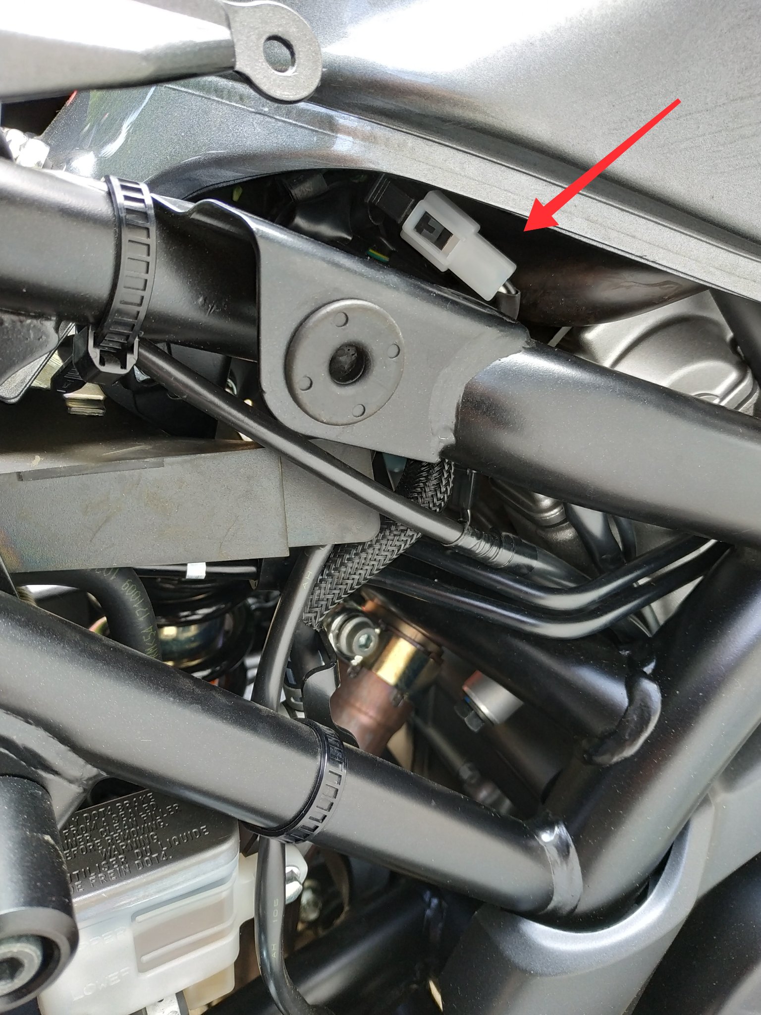

Das neue Relais hat noch einen Masse Pin, das beiliegende Massekabel wird an einer Steckverbindung seitlich unter der Rahmenabdeckung/Tank zwischen gesteckt. Ist ein bisschen fummelig, und das Kabel hätte etwas länger sein können. Alles andere war ein Kinderspiel. :wink:
