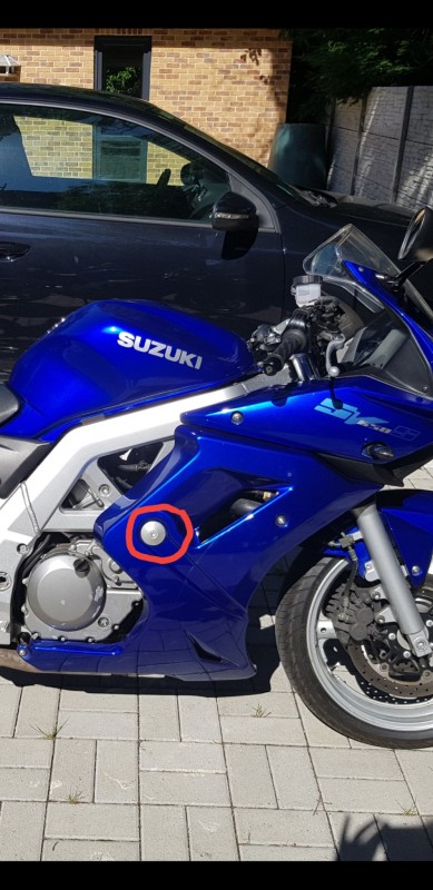

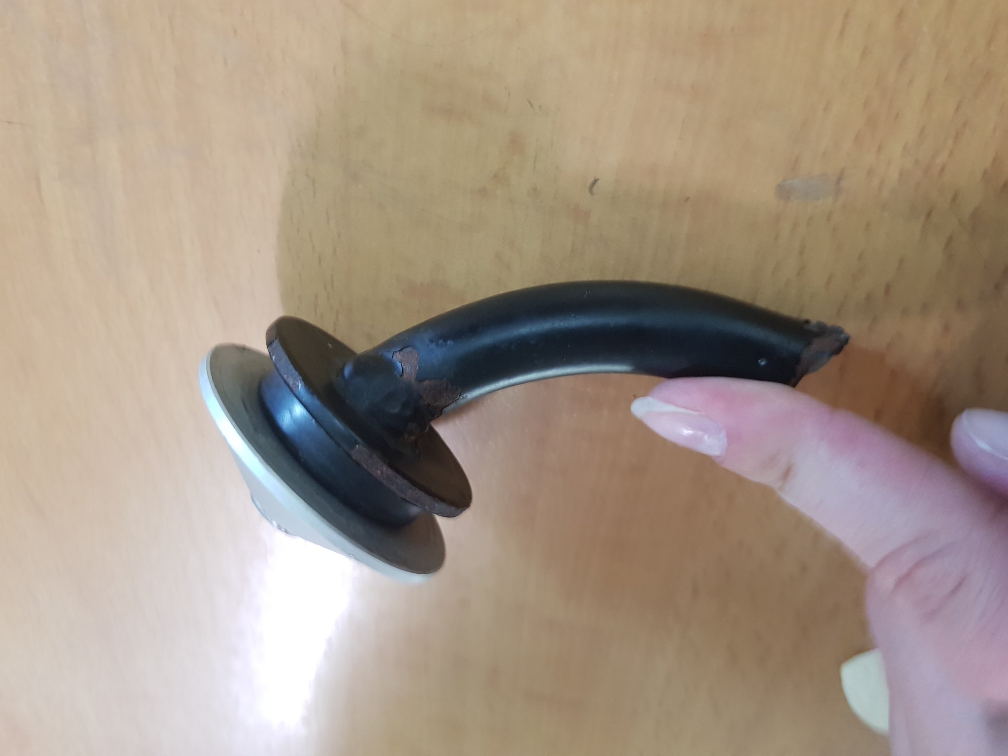

An meiner SV 650 S ist leider die Verkleidungshalterung an der linken Seite abgebrochen worden (vom Verköufer, der da in meiner Anwesenheit was geradebiegen wollte...uff...)
Leider abgebrochen... :(
Leider ist die Verkleidung eine Sonderedition wird so nicht mehr gebaut/angeboten...(Bj 2004) ergo gibt es auch regulär keine Ersatzteile mehr dafür... :(
Da es den Hersteller oder sowas nicht mehr gibt...jedenfalls so laut meiner Werkstatt...
Hat jemand von euch vielleicht sowas noch herumliegen? Oder kennt jemanden, der sowas noch hat oder irgendwie besorgen könnte ?
Dankeschön !

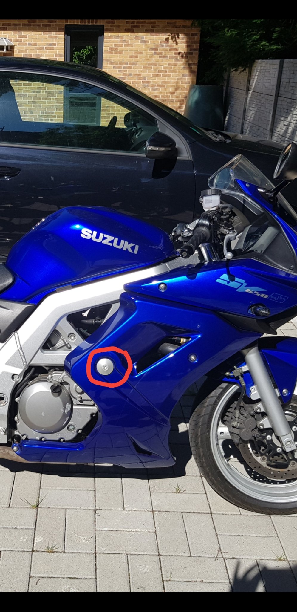

P.S...so sollte es eig aussehen...
Das, nur auf der linken Seite...

Schweißen lassen geht auch.
So etwas sollte man grundsätzlich nur heiß richten also den stahl zum glühen bringen.
Bei meinem Halter war nur einer von zwei schweißpunkten gebrochen ich hab die Stelle Hartgelötet.

Sie ist jetzt schon in der Werkstatt...nächste Woche oder so will sich da einer wohl drum kümmern.mern...aber keine Ahnung wie er das machen will haha...

Ich würd es schweißen...sieht nach rostigem JapanesienEisengedöns aus...das sollte gehen.... ;) bier

Ja genau, schweißen oder neu bauen.
