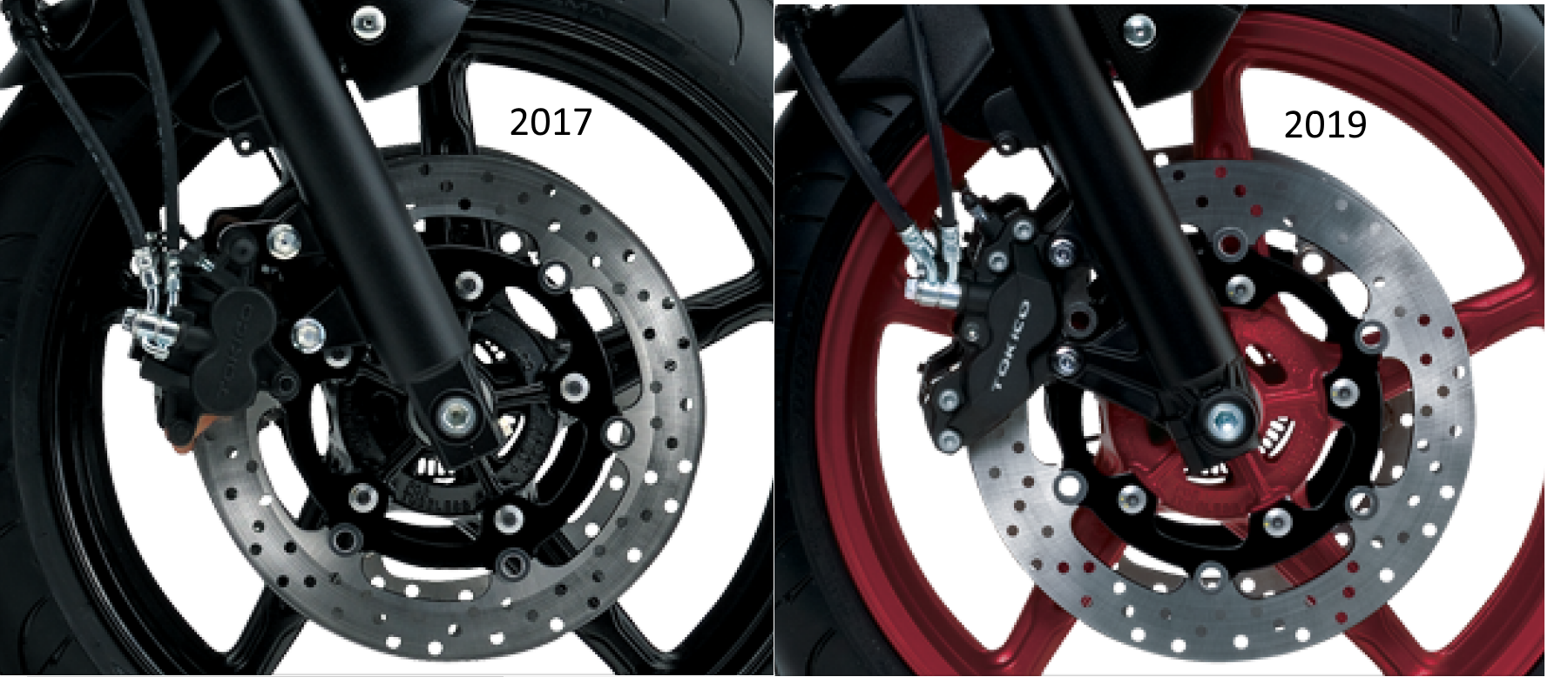

Die 2019er SV650 hat Vierkolben Festsattelbremszangen. Interessant ist nun, ob auch die Gabel, Bremspumpe und andere Bauteile geändert wurden.

Die Tauchrohre sind scheinbar geändert worden.
Die Bremszangen haben auch eine andere Aufnahme, wahrscheinlich irgendwas aus dem Suzuki-Baukasten.
Das ist mit großer Wahrscheinlichkeit eine Zange wie sie auch bei der SV1000 verwendet wird.

Re: Bremssattelupgrade 2016er SV
Kann man die Gabel der 2019er in ein Modell 2016-2018 einbauen, ohne sie von einer Prüfstelle (TÜV/Dekra) abnehmen lassen zu müssen?
Oder ist das definitiv eine Abnahmepflichtige Änderung?
Motorleistung ist ja gleich geblieben, eine Mehrleistung muss ja weder die eine noch die andere erbringen und sie sind beide für SV650. Merkt das überhaupt jemand (außer die Werkstatt bei den Durchsichten)?

Prinzipiell muss das eingetragen werden.
Es bleibt auch zu prüfen was noch geändert wurde (Bremspumpe, ABS Modulator).
Aber nehmen wir mal an das wäre gleich, oder du würdest alles tauschen, dann wäre es interessant, ob die Baureihe die gleiche ist (Stichwort Fahrgestellnummer). Denn ich persönlich würde bei einer (Beispiel Kante K3) WVBY auch Teile einer anderen WVBY einbauen, wenn diese besser sind.
Aber vermutlich ist auch das nicht so ganz legal.

Doch ist es. Die Fahrgestellnummer ist uninteressant. Eine Typengenehmigung bezieht sich, wie der Name schon andeutet, auf den Fahrzeugtyp. Deshalb ist es zum Beispiel auch zulässig fast alle Teile der 6,5er Kante untereinander zu tauschen, außer den Teilen, die von der Abgasnorm abhängig sind. Ab 2007 muss z.B. Euro 3 eingehalten werden, da darf man keinen U-Kat der 2006er einbauen, umgekehrt geht aber schon. Selbst das ABS ist kein Problem, da erst verbindlich ab 2016 vorgeschrieben. Wenn bei der aktuellen SV unter der gleichen Typenbezeichnung sich die Bremsanlage ändert, darf sie auch in den älteren Fahrzeugen verwendet werden, da sie ein Bestandteil der Typengenehmigung wird. Nun hat aber die "X" eine andere Typennummer, was momentan dann ein Problem darstellt. Deshalb müsste hier eine Eintragung erfolgen oder man wartet bis auch die "X" den neuen Bremssattel bekommt.hannes-neo hat geschrieben: ↑11.07.2019 7:26Aber nehmen wir mal an das wäre gleich, oder du würdest alles tauschen, dann wäre es interessant, ob die Baureihe die gleiche ist (Stichwort Fahrgestellnummer). Denn ich persönlich würde bei einer (Beispiel Kante K3) WVBY auch Teile einer anderen WVBY einbauen, wenn diese besser sind.
