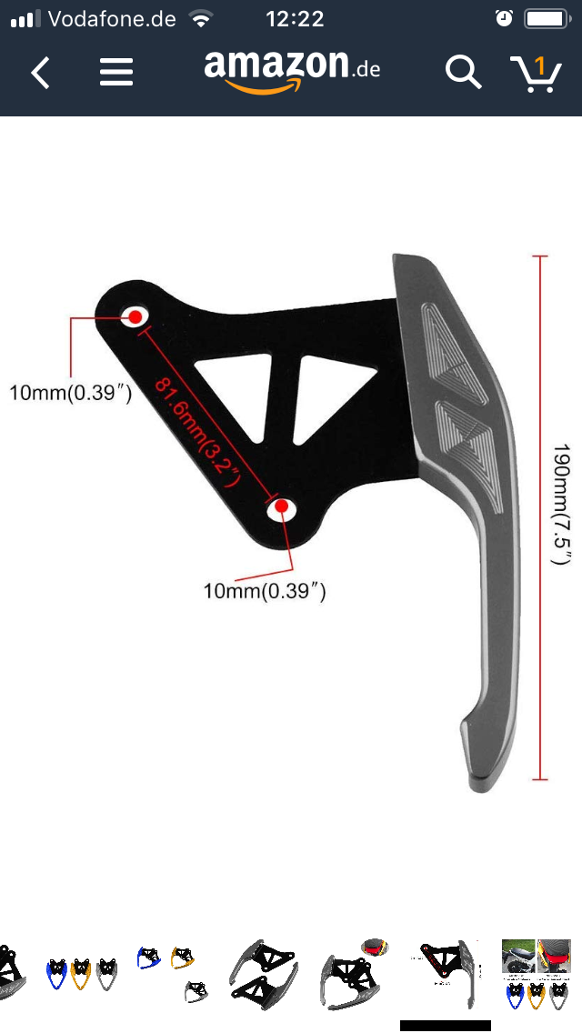

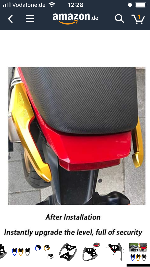

Re: neue SV 2016, welchen Haltegriff zum rangieren?
Mahlzeit,
erstmal danke für eure Ideen.
Der Topcaseträger ist bestimmt ne solide Sache aber wirkt bestimmt optisch semi-geil, zumal ich in Zukunft nicht vorhabe meine SV gepäcktauglich zu machen.
Gefälle und bergauf schieben ist garnichtmal das Problem, möchte eig. nur nen kleinen, dezenten Haltegriff in Hecknähe haben.
Das gelb auf dem einen Bild müsst ihr euch wegdenken, Schwarz, Silber oder Titan stell ich mir vor.
Ist halt ohne ABE, eintragungspflichtig? Sonderabnahme? (Keine Ahnung was sowas kostet) und einigermaßen vernünftig befestigen muss man sowas ja auch.
Gibts soeinen Griff auch in original für die 2016er?
Warum sollte das eintragungspflichtig sein? Zumindest solange Du den Originalriemen dran lässt, hast Du doch eine zugelassene Haltemöglichkeit für den Beifahrer. Als was soll der Bügel dann eingetragen werden? Als Dekogegenstand ohne sicherheitsrelevante Funktion
Wenn Du den Riemen von der Sitzbank abmachst, sieht es wieder anders aus. Wobei sich zumindest bei mir der TÜV auch nie über den fehlenden Haltegriff beschwert hat.
Das ist wieder so ein Grenzfall. Wenn er als Haltegriff eingetragen werden soll, muss er auch die geltenden Vorschriften nachweislich (1 Griff vertikale Zugkraft- 2000N, 2 Griffe- je 1000N) formal einhalten. Einfacher wäre es das Teil anzubauen und als Helm-Halterung bei einer Kontrolle zu benennen.
Sag ich doch: den Originalriemen dran lassen und den Zusatzgriff als Deko, Verzurmöglichkeit für Gepäck oder Rangierhilfe deklarieren.
das ist genau das was ich lesen wollte!Trobiker64 hat geschrieben: ↑04.07.2019 13:24
Einfacher wäre es das Teil anzubauen und als Helm-Halterung bei einer Kontrolle zu benennen.![]()
Ja ok also ist es dann so: Motorrad ist als 2 Sitzer zugelassen und hat eine Festhaltemöglichkeit, den Riemen. Alles weitere muss dann nicht den "ordnungsgemäßen" Vorschriften einer Haltemöglichkeit nachkommen, zwecks Zugkraft ect?! Zumal ich ja auch nur einen Griff auf der Linken Seite montieren möchte.
Das wäre so ja bestimmt als Haltemöglichkeit auch nicht ganz TÜV konform
