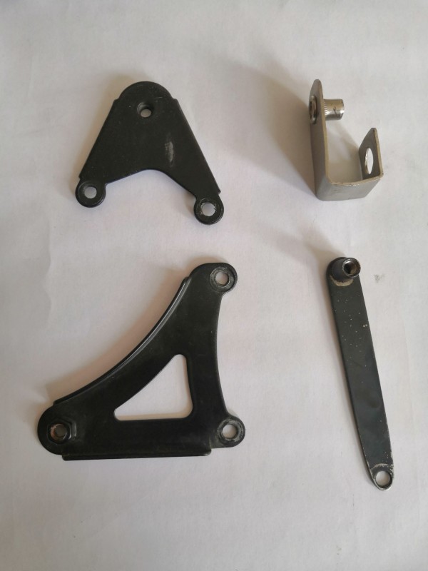

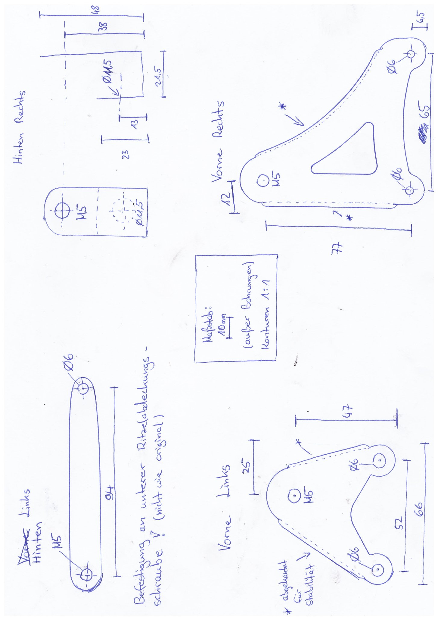

Ich schreibe mal am Wochende n Beitrag für die KnowledgeBase mit technischen Zeichnungen. Vordere Halter sind Original hintere Halter sind Eigenbau und optimiert da mir die originalen Haltepunkte nicht zugesagt haben. ;) bier

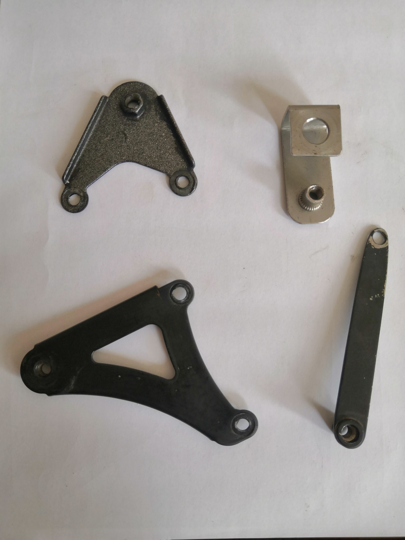

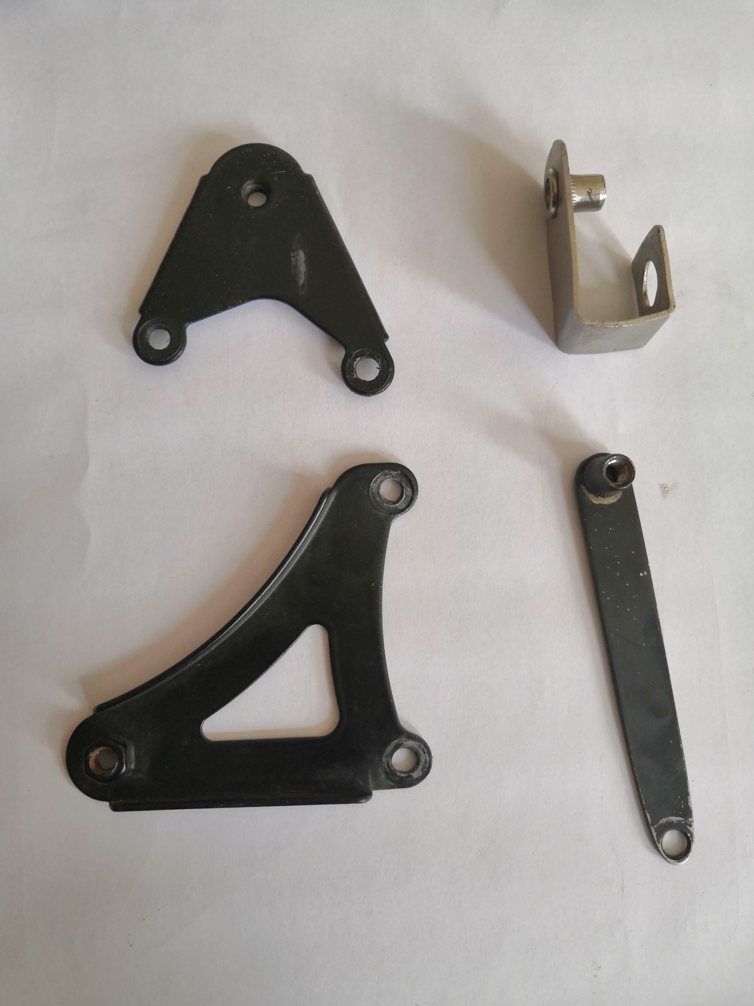

Soo ich hab es jetzt endlich auch mal geschafft meinen Versprechungen nachzukommen... die Arbeit hatte mir leider erst mal einen Strich durch die Rechnung gemacht. Eigentlich wollte ich es ordentlich am PC in CAD zeichnen aber meine Uni ist gerade dabei unsere Version zu updaten und wie üblich läuft einfach nichts mehr...
Für die M5 Gewinde habe ich Gewindenieten genutzt und als Material 1,5mm Edelstahl Blech. Die Originalen Halter sind aus 2mm Stahlblech
Edit: Beim Halter hinten Rechts müssen Bohrung und Niete Vertauscht werden. Dort ist mir damals ein fehler unterlaufen. Kann man jedoch auch so montieren.
