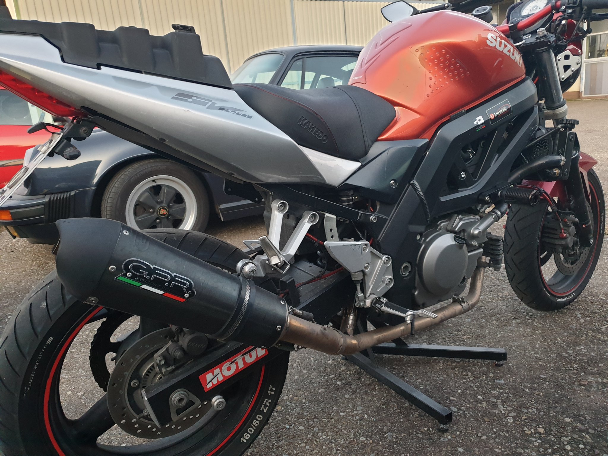

Ich habe vor kurzem eine gebrauchte SV 650 gekauft, die einen GPR Auspuff montiert hat. Leider habe ich zu dem Auspuff keine ABE und über den Importeur kann ich keine erhalten, da ich keine Rechnung zur Anlage habe.
Hat jemand von euch eventuell einen GPR Auspuff montiert und könnte mir die Kopie seiner ABE schicken?
Ich bräuchte sie um die HU machen zu lassen..
Vielen Dank für eure Hilfe!

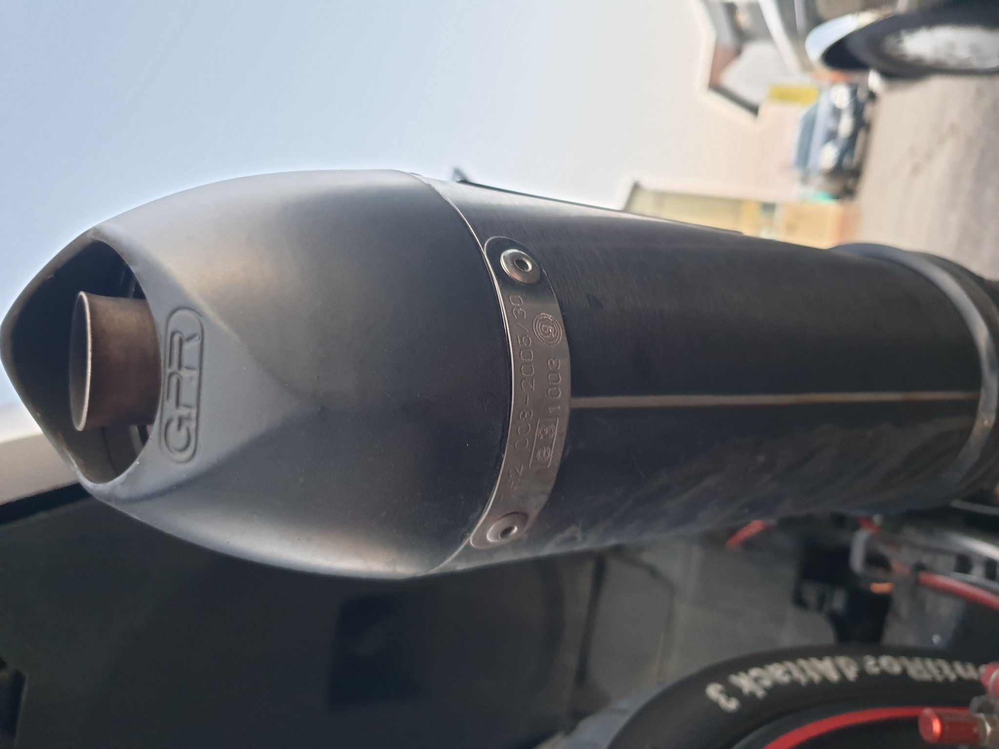

Auch auf die Gefahr hin, dass ich diese Frage gefühlt zum tausenden Male beantworte. Die E-Nr. auf dem Auspuff ist der Nachweis, daher braucht es keine ABE. Über die Typennummer sollte die Legalität für diesen Fahrzeugtyp zu erfahren sein.

Der Pott hat eine E-Nr.
Also keine ABE.
Du kannst aber die Nr in Google eingeben.
So habe ich zu meinem Pott das nötige Zertifikat gefunden, in welchem steht wofür die E-Nr gültig ist.

Laut § 19 Absatz 2, StVZO, in Verbindung mit Absatz 3, Ziffer 2 und Absatz 4, ist es nicht erforderlich, daß seitens des Inhabers der Betriebserlaubnis (Hersteller der Auspuffanlage) eine Kopie der Betriebserlaubnis bzw. eine Übereinstimmungsbescheinigung mitzuliefern ist, wenn die Auspuffanlagen mit Genehmigungszeichen gekennzeichnet sind.
Damit steht dem Fahrzeughalter eine solche Unterlage nicht zur Verfügung. Demzufolge kann auch die Vorlage solcher Unterlagen nicht verlangt werden.
Die E-Nummer sollte, wenn die Cops mal tatsächlich eine KBA-Abfrage machen, halt auch tatsächlich zum verwendeten Fahrzeug passen, sonst wird evtl. doof
