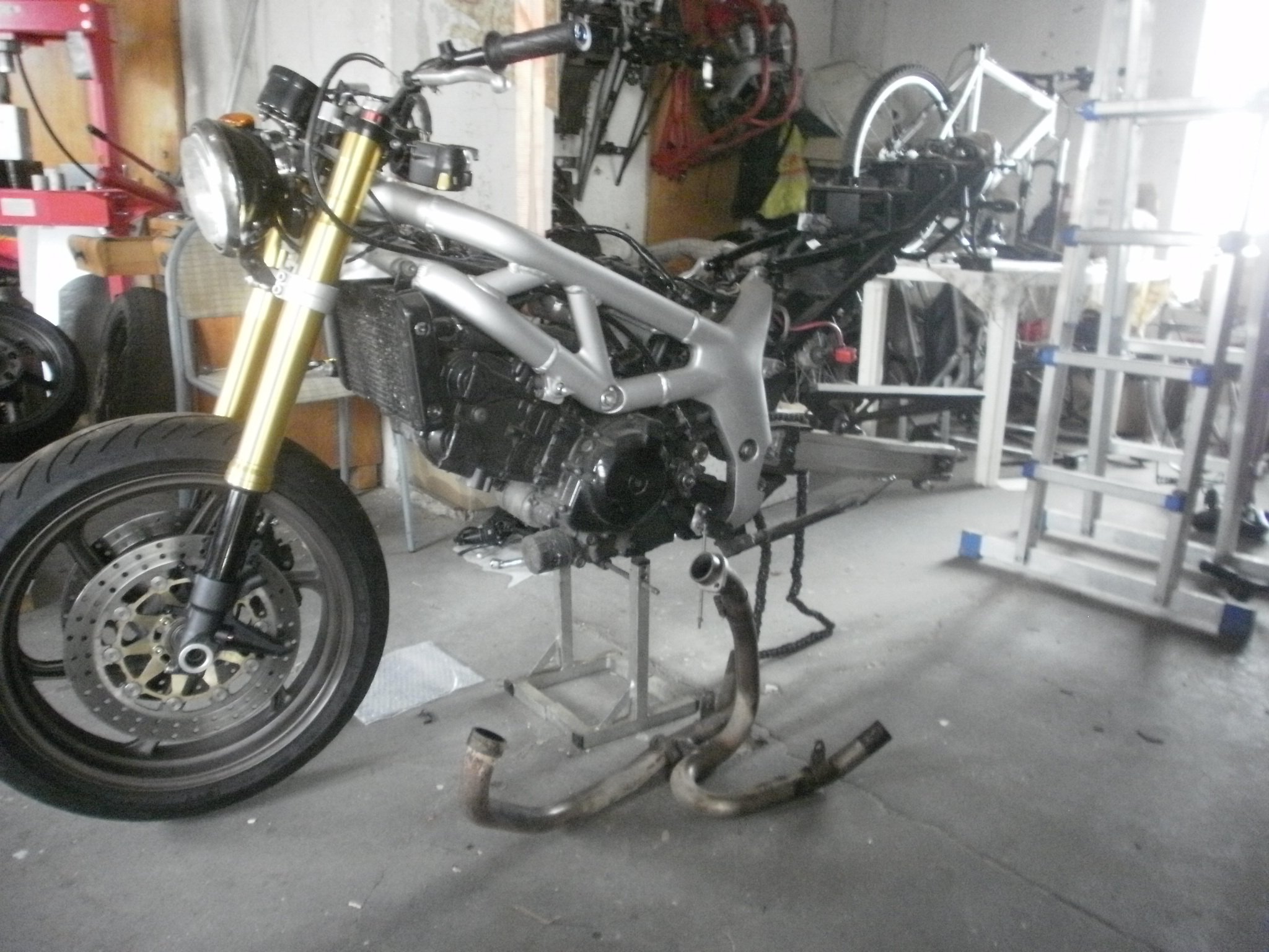

jetzt noch mal raptorkrümmer !

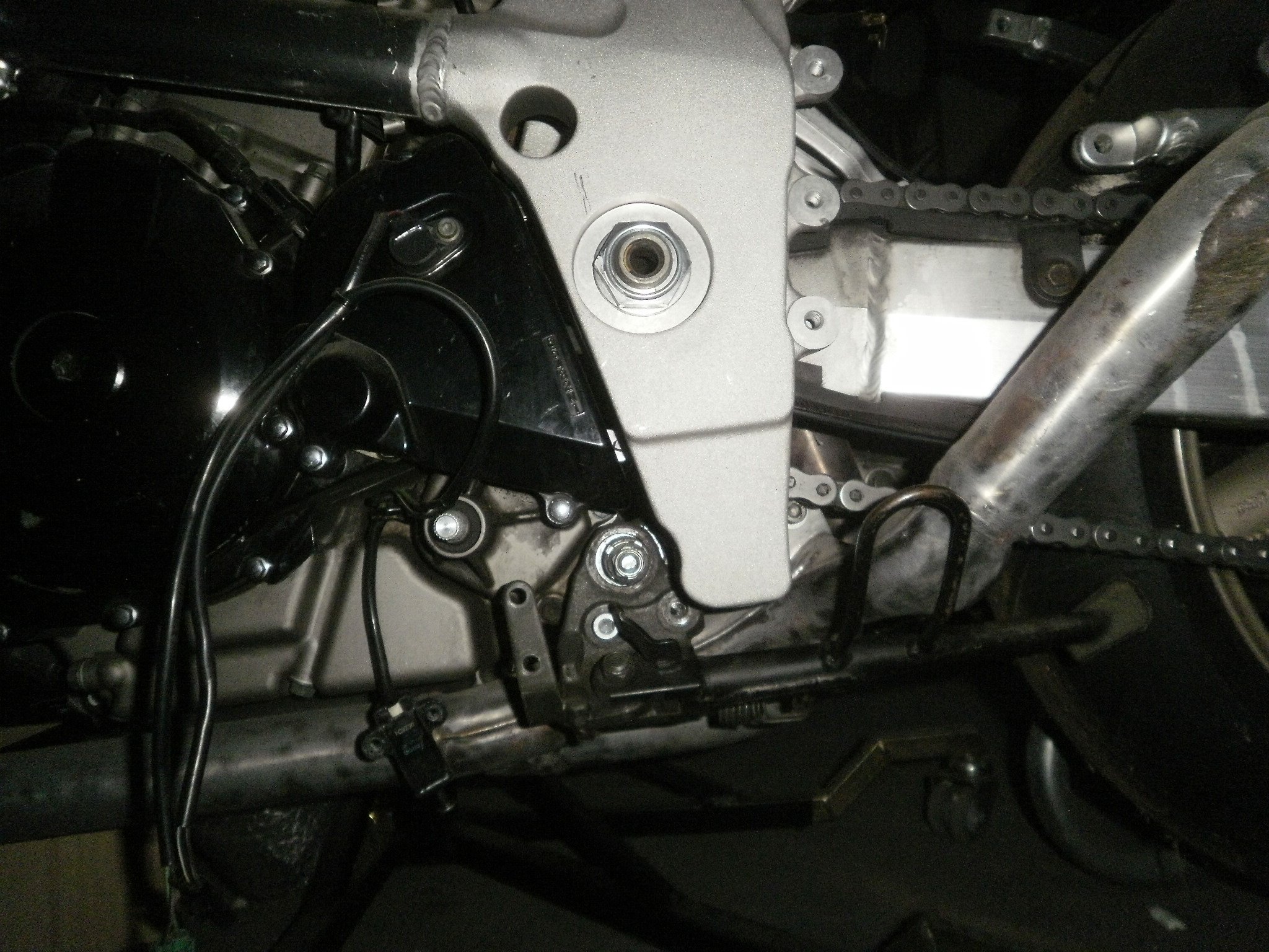

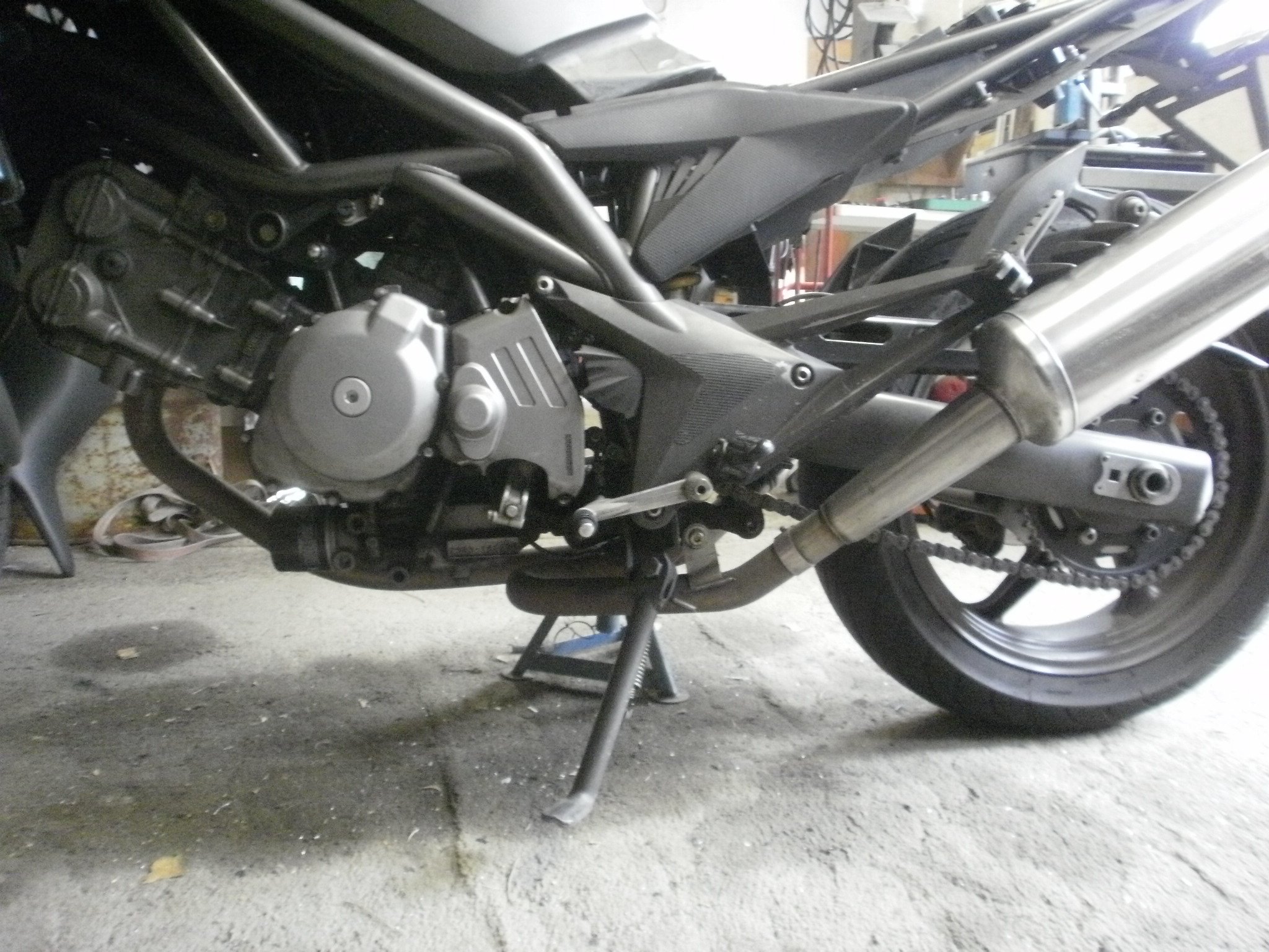

der seitenständer ist das bestimmende problem.
den von dieter beschriebenen beitrag eines nicht mehr anwesenden mitgliedes habe ich mir
noch einmal genau angesehen, aber das muß auch schicker gehen
gut das die tl 1000 nur 3 meter daneben steht und bei der ist das problem ja irgend wie gelöst !

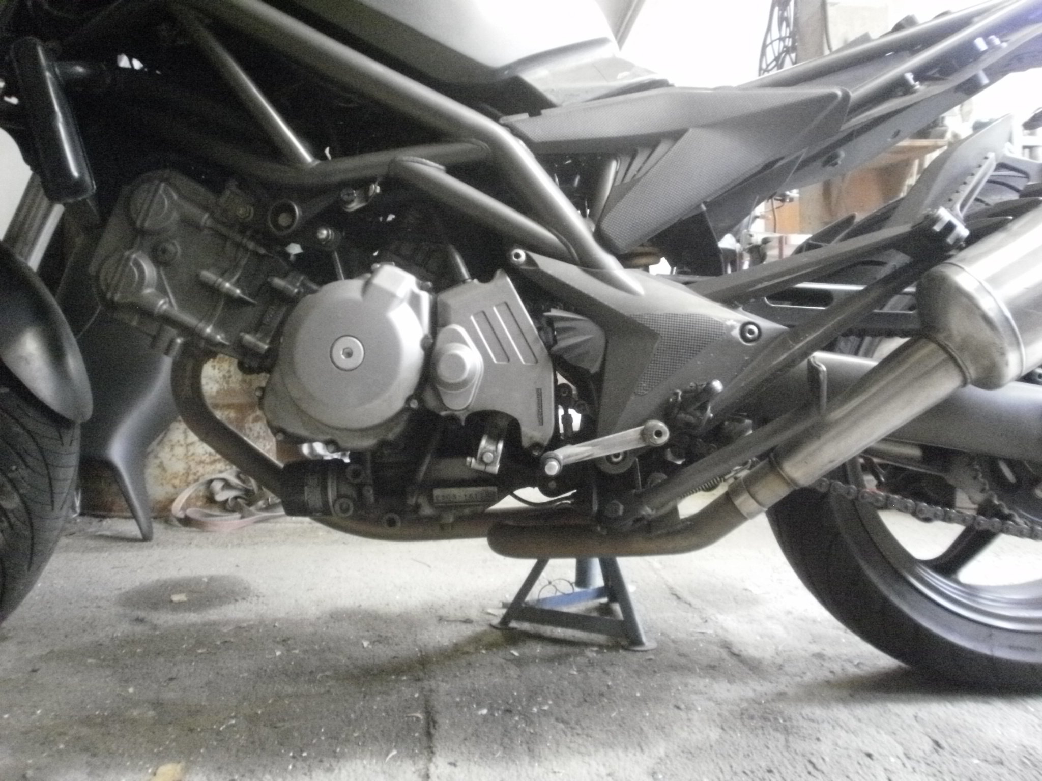

oben tl
darunter die gleiche stelle der knubbel
also auf jeden fall eine andere seitenständer konstruktion !
giebt es an den weiter nach außen gesetzten ständern
nicht probleme mit dem aufsetzen in kurven ??

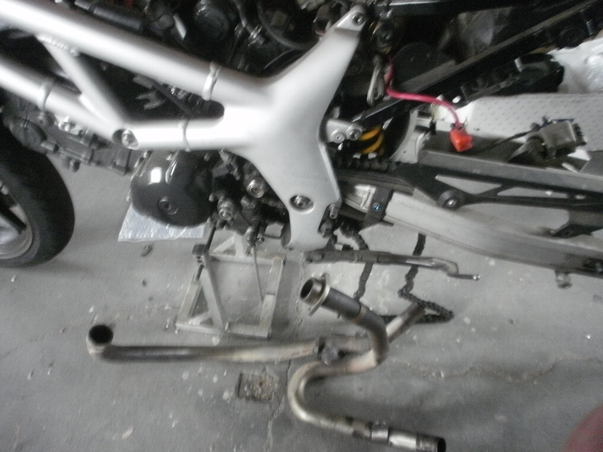

aber die tiefe rohrfürung des raptor-krümmers gefällt mir auch nicht so recht
die werde ich auch umschweisen, oder besser ich mache gleich eine
andere krümmeranlage die genau an die knubbel angepasst ist.
