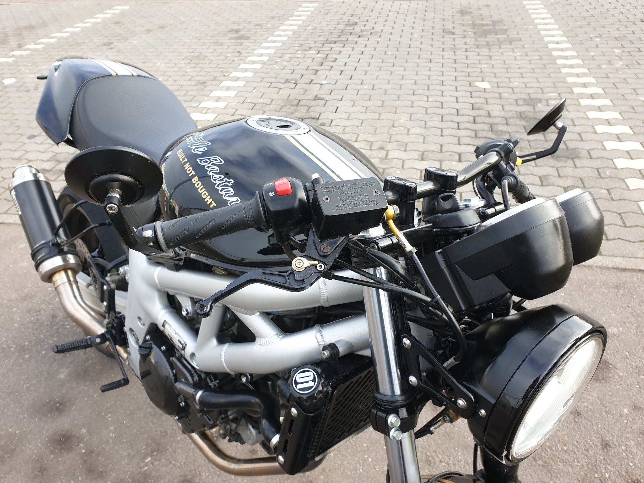

Normalerweise kommt mit kein Murks ans Mopped. Die Schalen der Instrumente hab ich aber mit Sprühfolie schwarz-matt gemacht, die Karbonfolie vor dem Tacho ebenfalls. Ich bin mit dem Ergebnis sehr zufrieden, nach 5 Jahren und gelegentlicher Kunststoffpflege sieht die Oberfläche fast genauso aus wie der schwarze Kunststoff der restlichen Instumenteneinheit. Außerdem jederzeit wieder rückgängig zu machen, weil nichts geschliffen werden muss. Die Chromringe hab ich aber so gelassen, passen zur Gabel.
