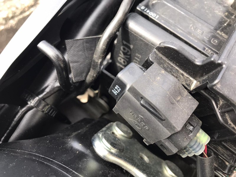

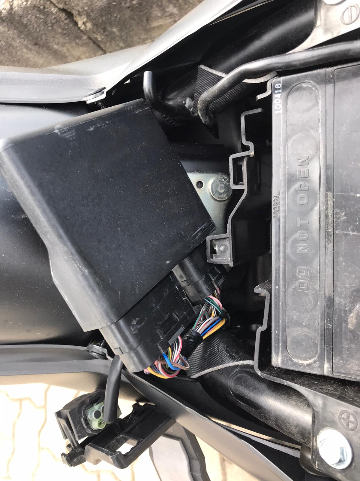

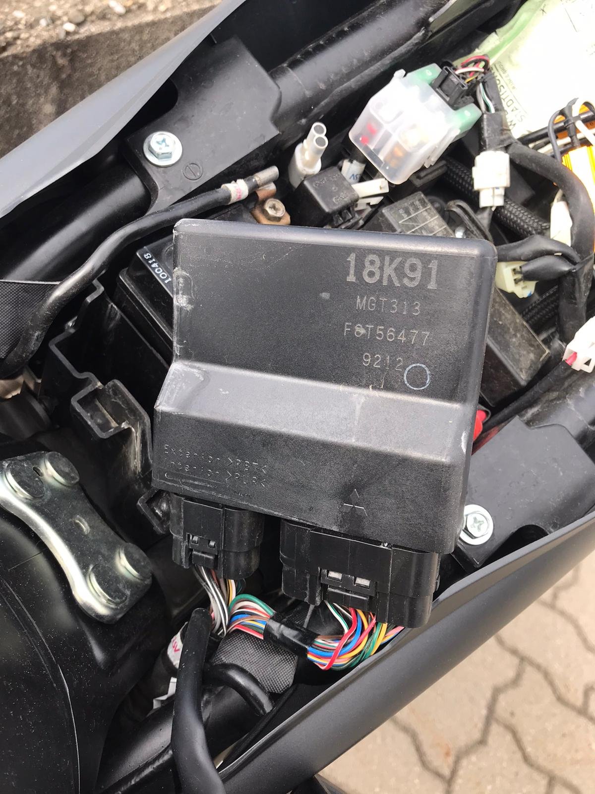

Hier habe ich mal Fotos vom Steuergerät gemacht.

So wie es aussieht, gibt es wohl doch verschiedene Steuergeräte, vielleicht will ja ein Fahranfänger mit Dir tauschen?

Bei den Modellen von K3 - K6 war das Pin25 am Steuergerät. An diesem Pin konnte das Kabel rausgezogen oder durch geschnitten werden und das Steuergerät war offen. Wie das bei den Modellen ab K7 und bei der neuen SV ist, weiß ich nicht, da hier auch die Anschlüsse am Steuergerät anders sind. K3-K6 war es ein großer Stecker, ab K7 und bei den aktuellen sind es zwei kleinere Stecker...
Hast du schonmal im amerikanischen Forum gesucht ob da was steht?
32920-18K01-000 :arrow: Steuergeräte Teilenummer der offenen 56kW Version
32920-18K91-000 :arrow: Steuergeräte Teilenummer der gedrosselten 35kW Version
