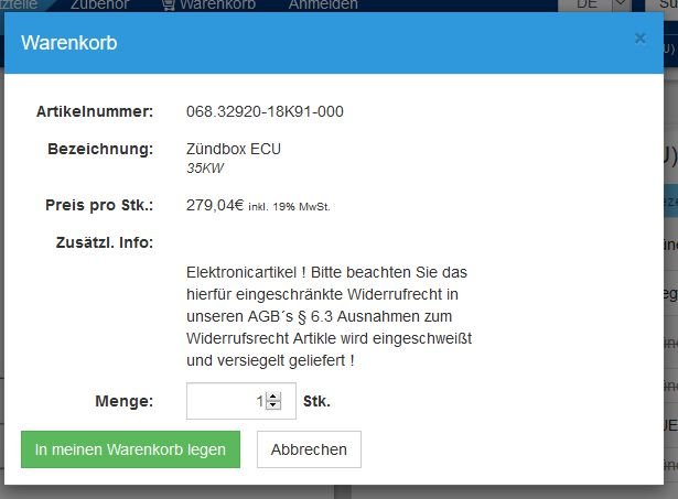

32920-18K01-000 :arrow: Steuergeräte Teilenummer der offenen 56kW Version
32920-18K91-000 :arrow: Steuergeräte Teilenummer der gedrosselten 35kW Version

Erstmal Danke für alle Eure Unterstützung. Ich habe das 2020 mit meinem alten Steuergerät beendet. Jetzt wollte ich es endlich mit meinem Weihnachtsgeld bestellen. Docjh jetzt sagt mir mein Händler das es 100 EUR teurer als letztes Jahr ist. (420 EUR... 8O )Da dachte ich mir einmal kann ich das net ja noch durforsten. Tauschen wollte ja leider niemand ;)
Siehe da jetzt hab ich mit Duffy´s Artikelnummer etwas gefunden: https://www.kfm-motorraeder.de/cms/orig ... 2018K01000 jetzt
Kann mir jemand sagen ob ich da noch etwas beachten muss ? Die Dame meint meine Fahrgestellnummer passt - die Artikelnummer ist dieselbe. Danke im Voraus! :P :) Angel
