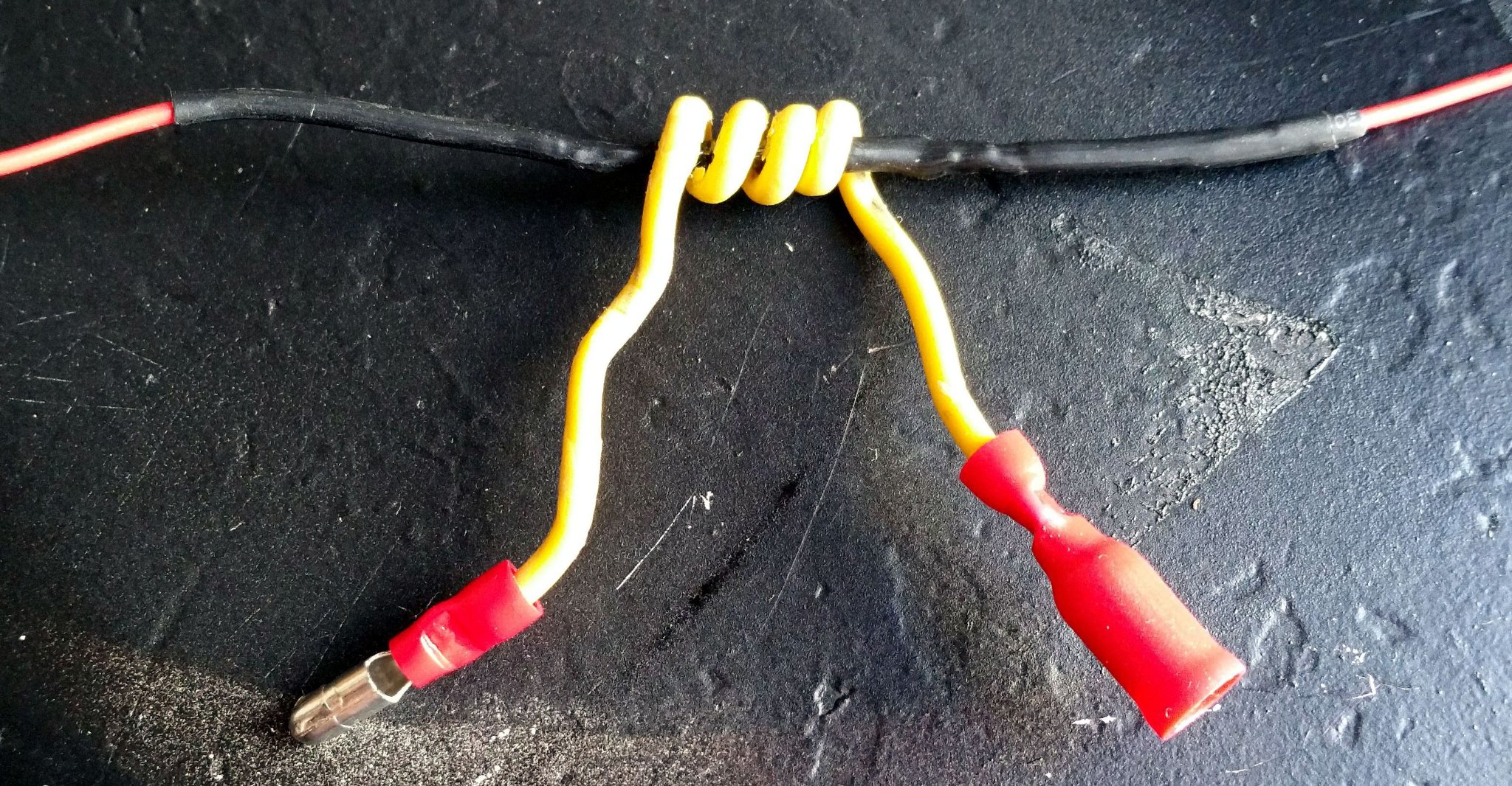

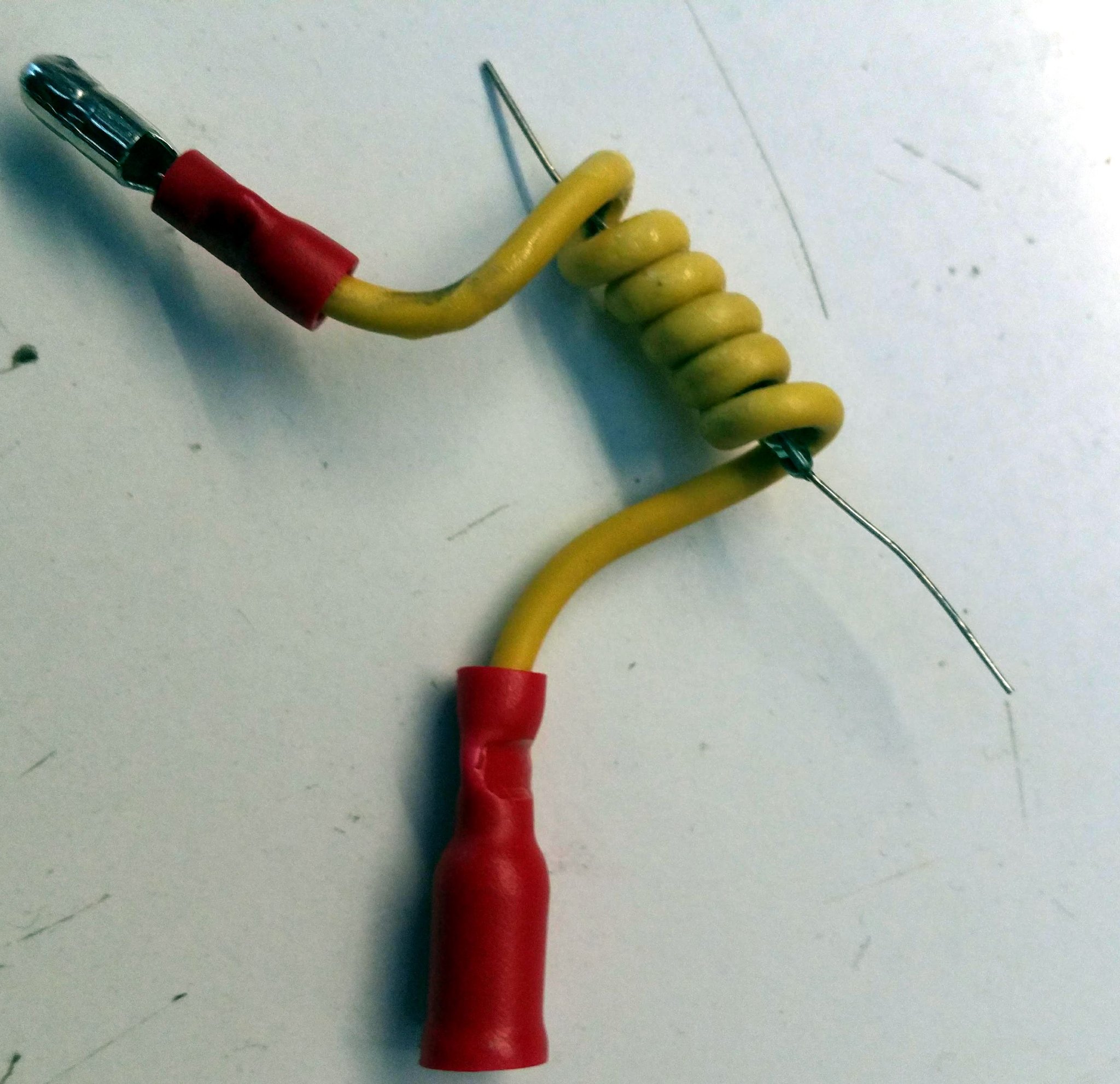

Nachdem unser guter V2 mir neulich den Abblendfaden zerrüttelt hatte und ich das nur per Zufall bemerkt habe, habe ich gedacht eine Lampenüberwachung (wie sie einige Autos haben) wäre doch ganz praktisch.
Vorüberlegung:
1. Ein Reedkontakt ist ein Schalter, der auf Magnetfelder reagiert.
2. Ein Stromdurchflossner Leiter erzeugt ein Magnetfeld.
3. Wenn die Leitung des Abblendlichts ein paarmal um den Reedkontakt gewickelt wird, dann reicht das Magnetfeld um den Schaltvorgang auszulösen.
Funktion:
Beim Reedkontakt (Umschalter) wird der Öffnerkontakt benutzt, eine LED dann einzuschalten, wenn das Abblendlicht (56b) durchbrennt. Da dann kein Magnetfeld in der 56b-Leitung entsteht fließt der LED Strom (der von 56b abgezweigt wird).

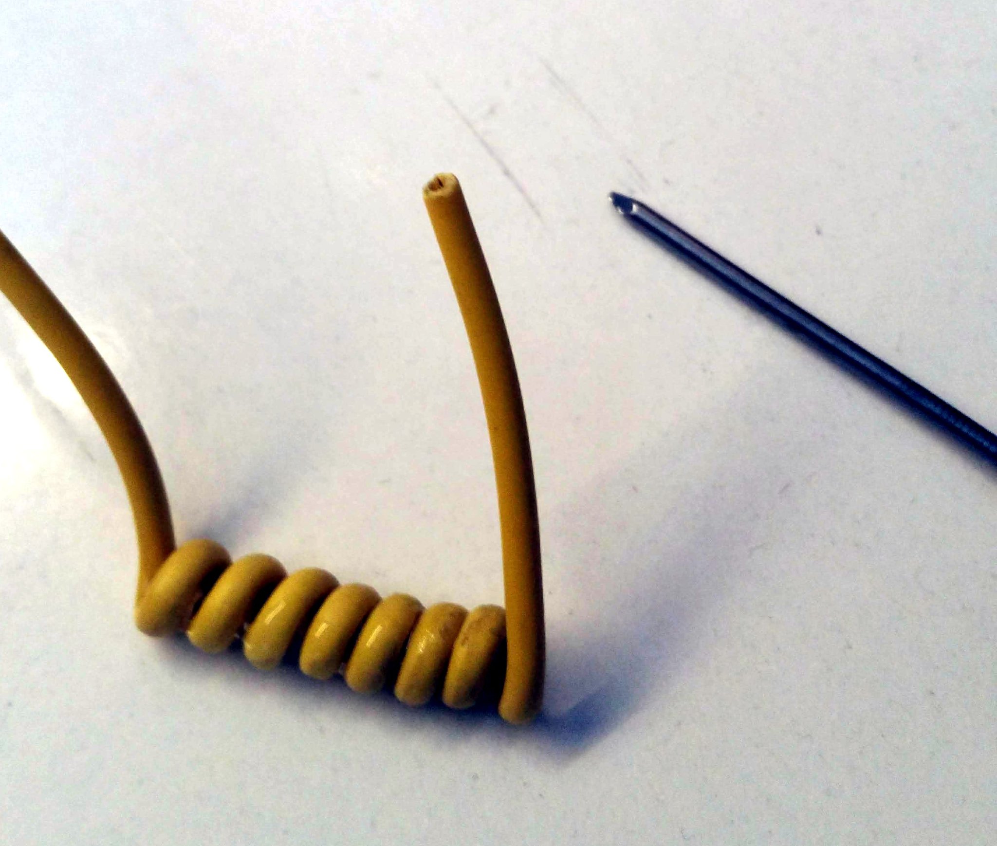

Mit der Anzahl der Wicklungen hast du ausprobiert, letztes Bild sind weniger als auf dem Nagel?
waldru
Beiträge: 337
Registriert: 26.01.2016 16:22
Re: Eigenbau Lampenüberwachung
Beitrag von waldru » 16.06.2020 14:51
Mehr habe ich nicht draufbekommen, weil der Reedkontakt recht kurz ist. Funktioniert aber 😉

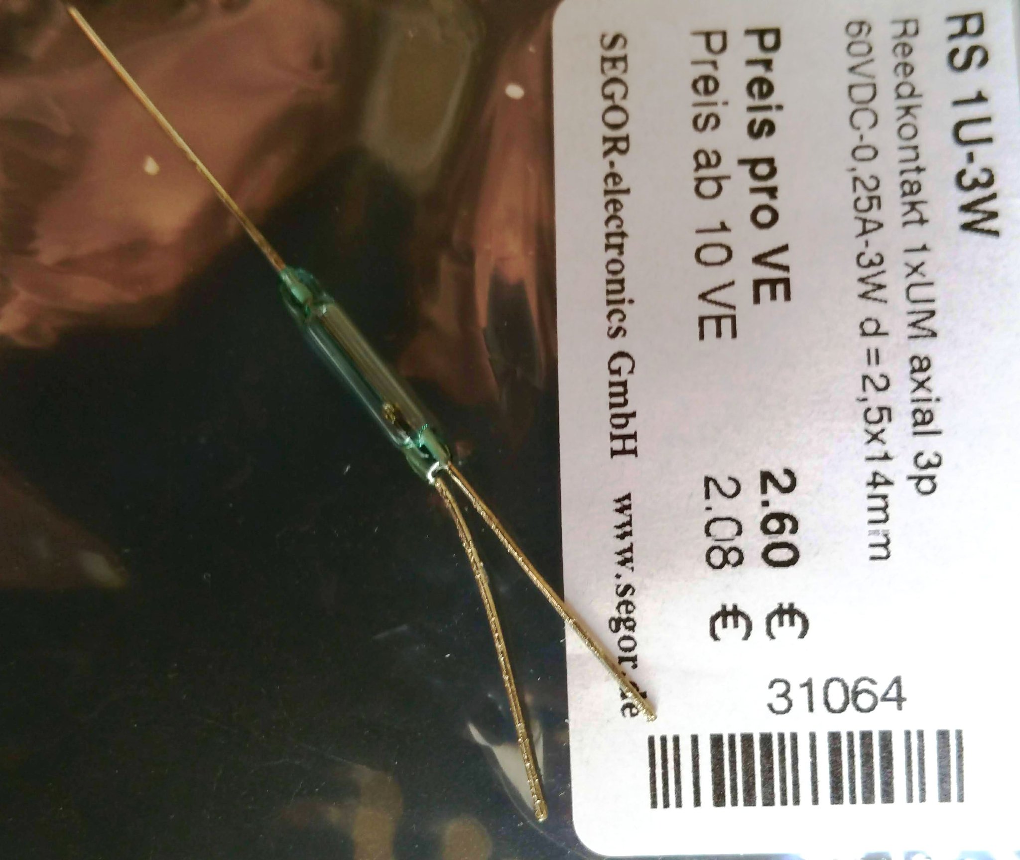

Zu Deiner Idee das Plus woanders her zu nehmen, dann würde die LED nicht nur leuchten, wenn Du vergisst das Licht anzumachen, sondern auch wenn Du Fernlicht anhast. Es sei denn, bei Deiner SV bleibt Abblendlicht an, wenn Du auf Fernlicht schaltest.
Das Rücklicht kann man theoretisch auch überwachen, es fragt sich ob das Magnetfeld ausreicht für den Reedkontakt, der von mir verwendete hat einen niedrigen AW-Wert = 3W (siehe erstes Bild) dieser Wert auch häufig als AW Ampere-Wicklungen bezeichnet gibt an wie viele Windungen bei einer bestimmten Stromsträrke benötigt werden, um den Schaltvorgang auszulösen. Einfach mal vorher ausprobieren. Viel Spass beim Basteln.
