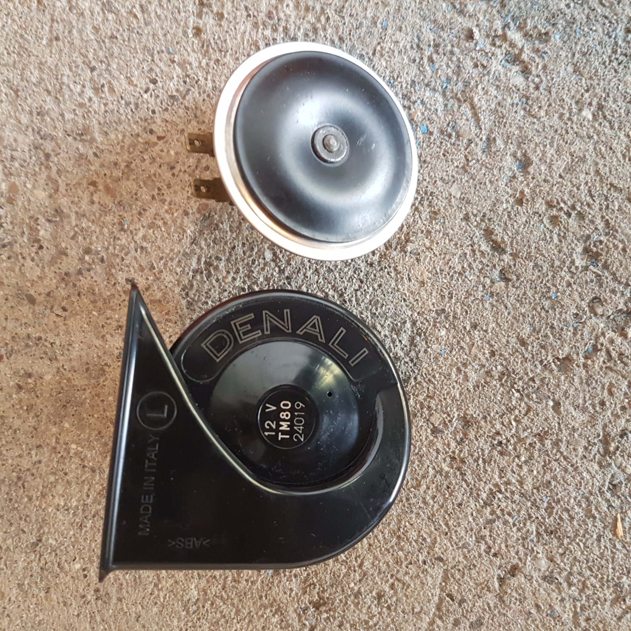

Da meine Hupe mich bisher eher an Biene Maja erinnert, habe mich die nun mal ersetzt. Beim Kühlerumbau ist die Originalhupe schon auf die rechte Seite gewandert. Befestigt an der Halteschraube des Motorbolzens. Da ich einen starren Halter verwendet habe konnte die Hupe sowieso nicht wirklich schwingen und war noch leiser als vorher.
Nun habe ich die Denali Soundbomb mini verbaut.
Sie hat keinen Kompressor und klingt voller und dumpfer als Original
Alt vs Neu

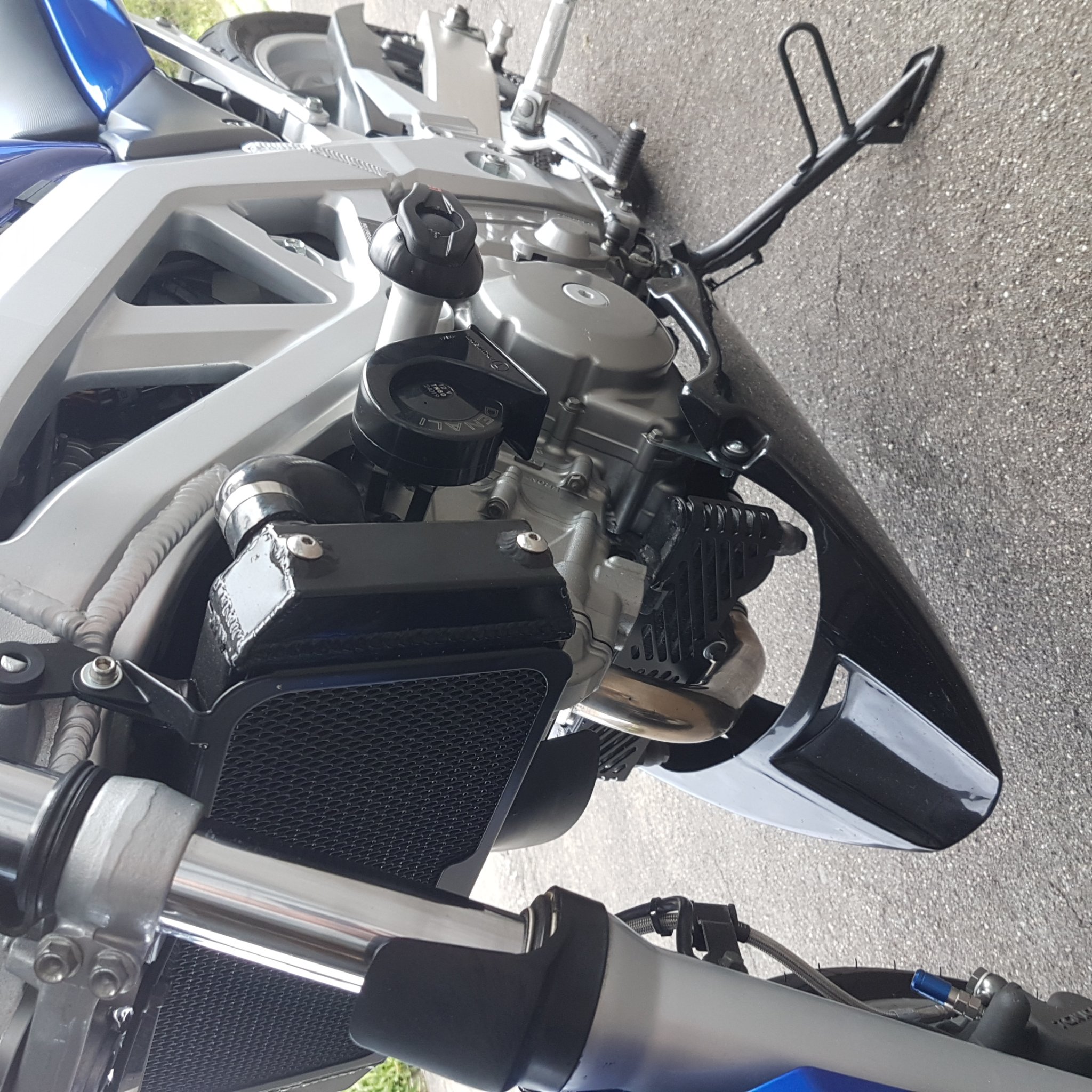

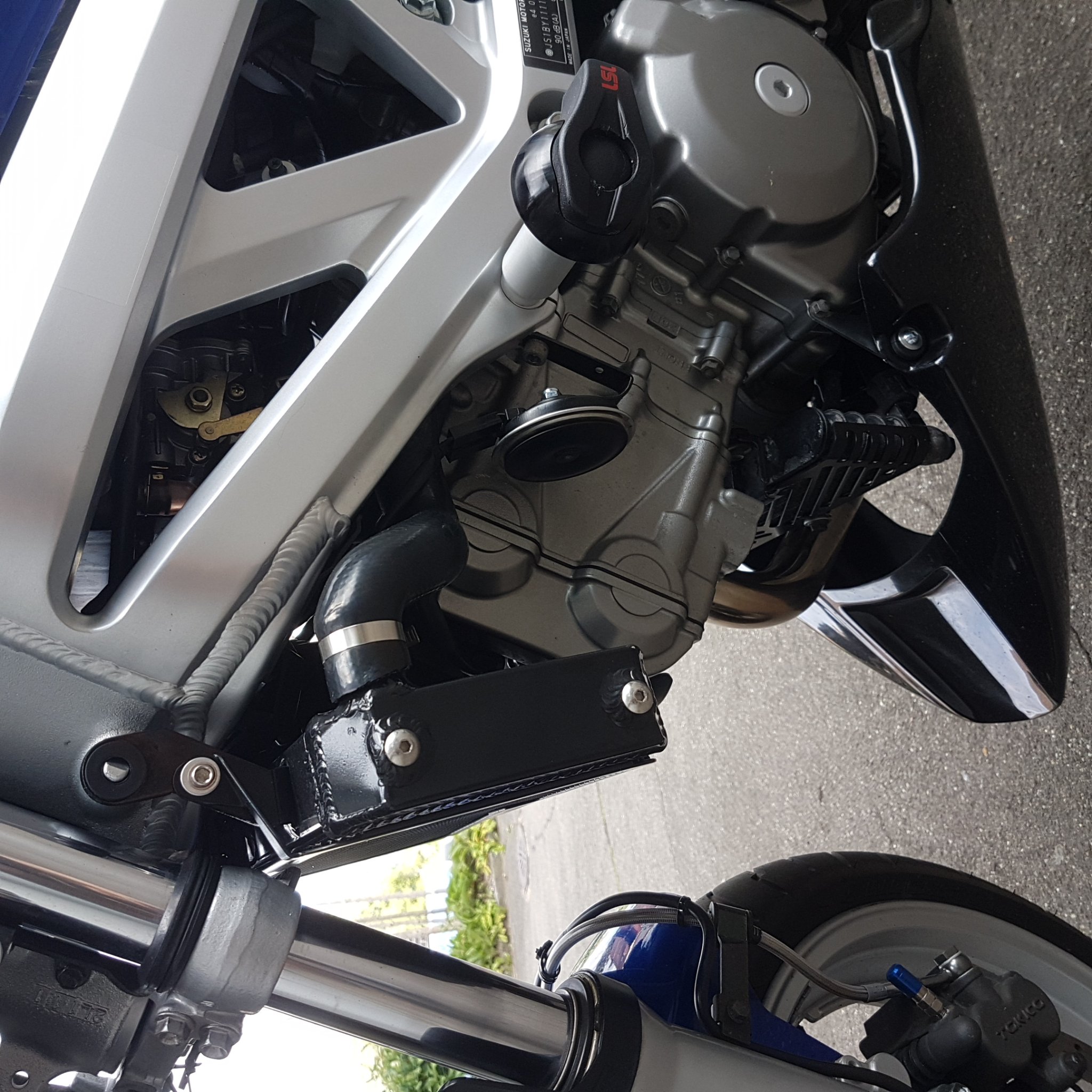

Hab nun den schwingenden Halter, der dabei war etwas umgebogen, und sie wieder an gleicher Stelle befestigt.
Ordentlich laut das Teil und geht auch von den Abmassen wie ich finde. Bin mir mit dem Platz noch nicht hundertprozent sicher. So musste ich die Kabel nicht verlängern. Nur der Originalstecker musste in der Mitte geteilt werden da die Abstände der neuen Hupe etwas weiter auseinanderliegen.
