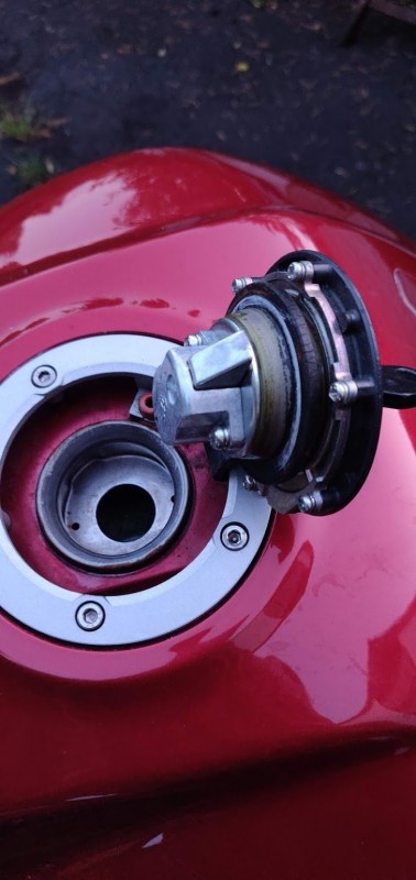

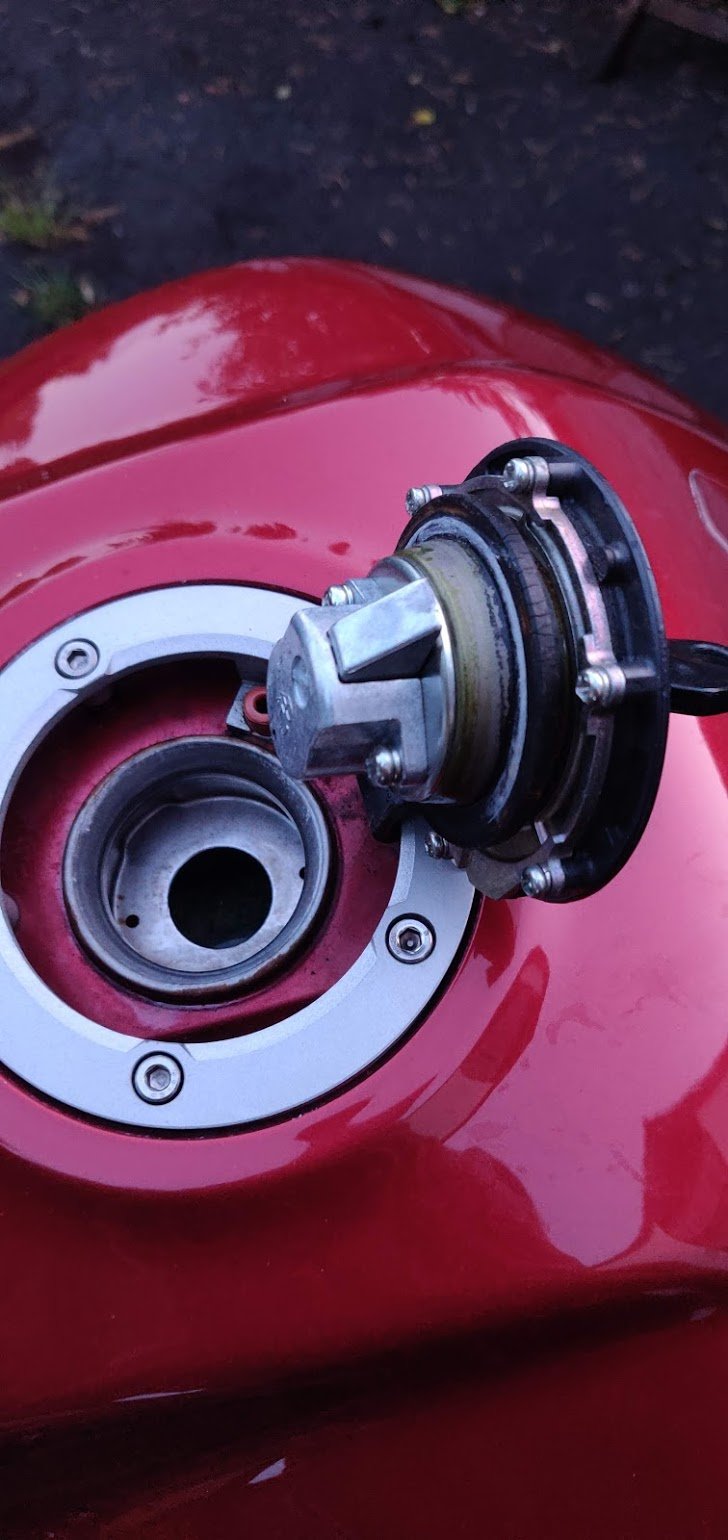

die Dichtung des Tankdeckels meiner SV650SA WVBY (K7) ist schon etwas sehr porös, so dass sie definitiv mal getauscht werden sollte.
Nur finde ich nirgends das entsprechende Ersatzteil. Hab selbstverständlich das Forum schon durchsucht und Hinweise auf http://www.ronayers.com gefunden, aber auf dieser Seite und auch auf https://www.suzuki-motorrad-ersatzteile.de ist die entsprechende Dichtung nicht einzeln gelistet (oder bin ich blind?!)
Hoffe jemand kann mir helfen, vielen Dank :)

Hi.
Diese Dichtung gibts leider nicht einzeln. Hab mich da auch schon mal erkundigt. In US-Foren hat auch niemand etwas gefunden. Hilft nur neuer kompletter Tankdeckel. Oder was Gutes gebrauchtes. Oder was von nem anderen Modell (TL)?
Unter der Dichtung sitzt auch ne Feder die irgendwie mit der Dichtung verbunden ist und zusammen üben die Druck auf den Tank aus damit alles dicht ist. Deshalb wird ne Alternative auch nicht so leicht zu basteln sein.
Ist schon echt doof gemacht...
