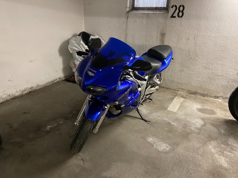

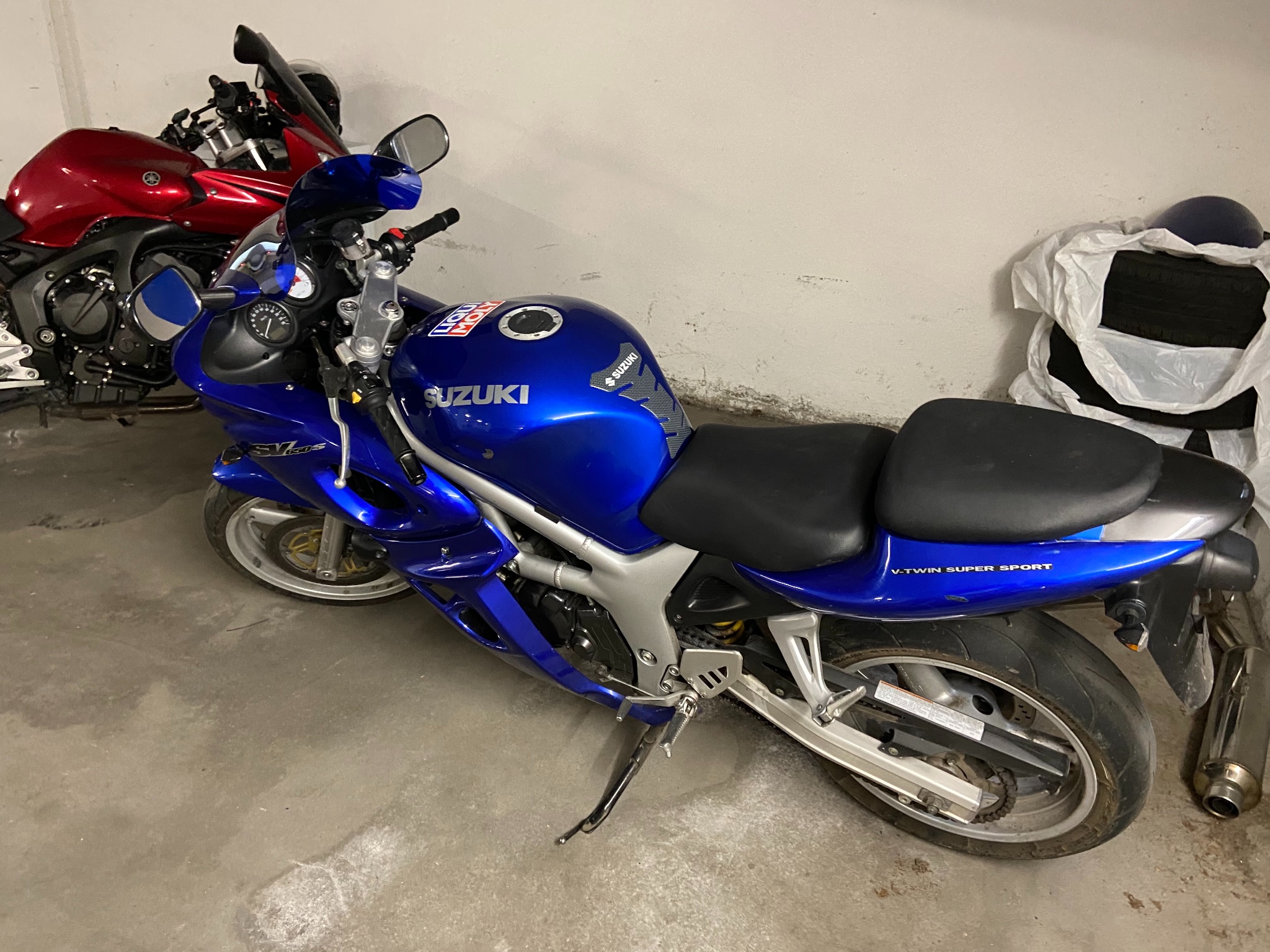

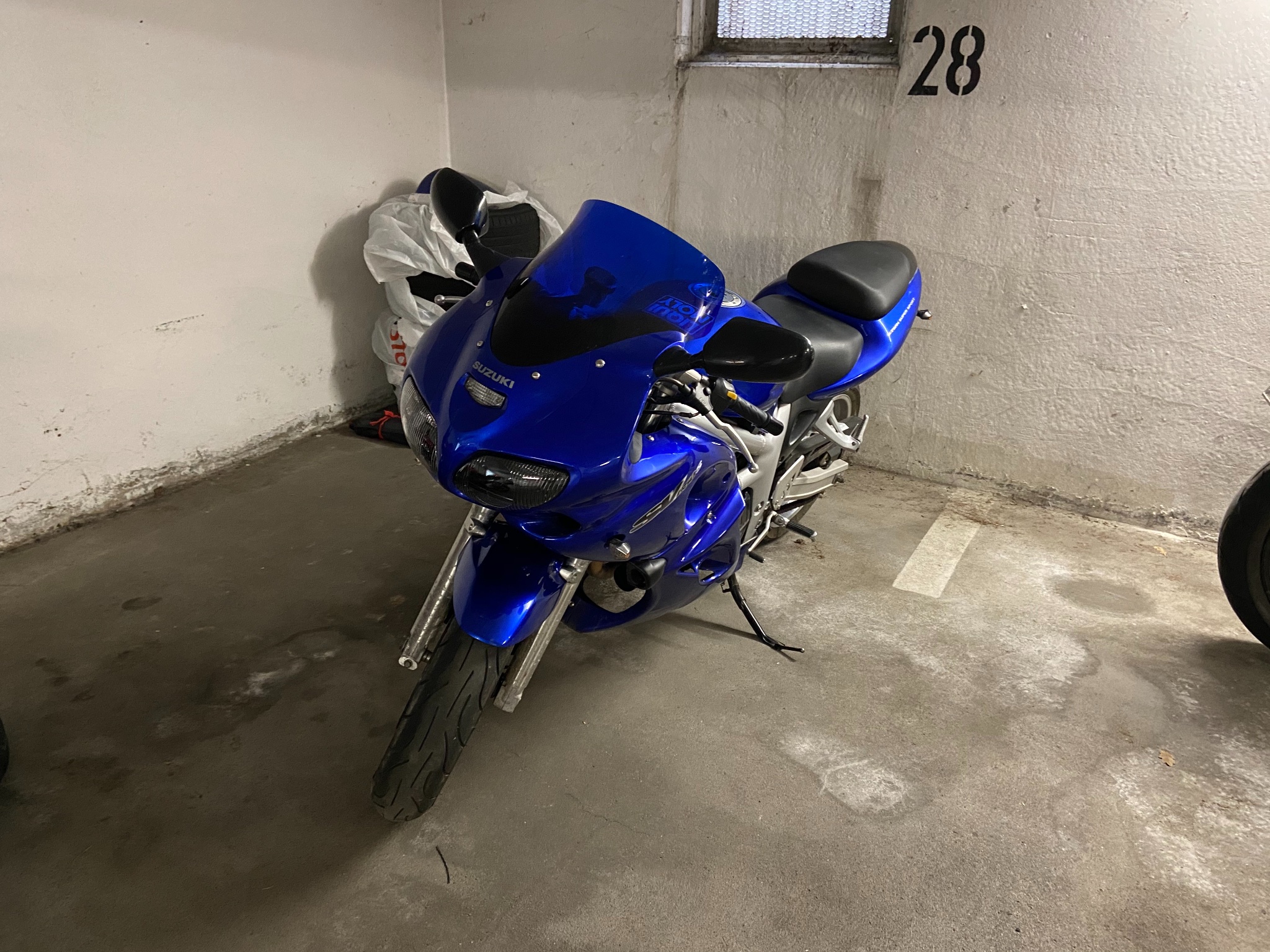

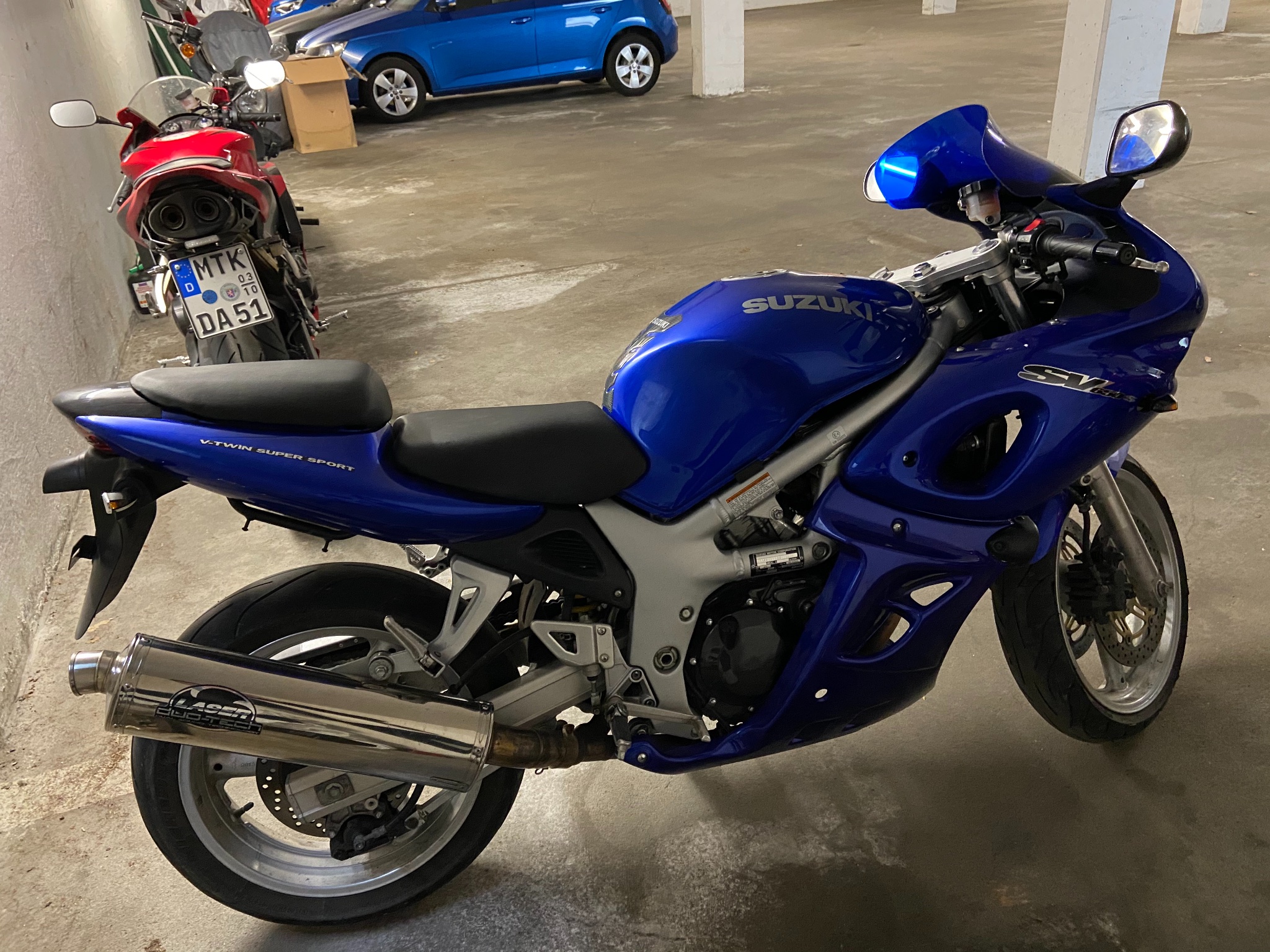

Die gute ist technisch in einem soliden Zustand, optisch hat sie hier und da ein paar Schwachstellen.
z.B. eine Delle im Tank.

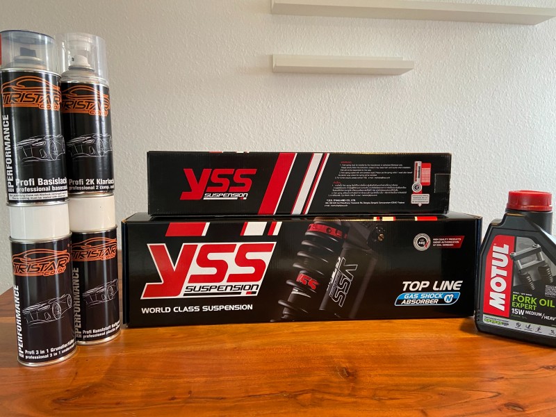

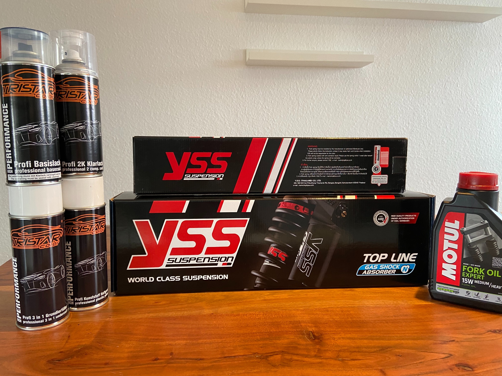

Mit der Dose umlackieren, alles was blau ist soll in der Farbe Long Beach Blue metallic werden. (Das wird das erste mal Lackieren sein, ich bin gespannt)
Das Fahrwerk ist mir zu weich, deshalb habe ich über TeWe aus dem Forum ein Yss Federbein und progressive Yss Gabelfedern geordert. (Auch hier wage ich mich das erste mal ran)

Ich hatte ein Lacksystem vom selben Hersteller aus der Dose. Der Grundierfüller ist gut, danach hört es auch schon auf. Basislack hebt sich hab, 2k Klarlack bekommt man nicht ohne Orangenhaut hin, auf größeren Teilen. Jeder dritte Sprühkopf war für die Tonne.
Dein Vorrat reicht bei weitem nicht für deine halbverkleidete SV.
Kleinteile würde ich 2k aus der Dose machen. Gerade den Tank mit ein 1K Lack kann man direkt lassen. Man bekommt bereits den ersten Sprittropfen nicht mehr aus dem Lack.
Ansonsten, saubere Vorarbeit und eine saubere Kabine sind das A und O.
derneuexd hat geschrieben:
09.10.2020 13:24
Du hast falsches Öl bestellt und mit dem YSS Bein wird es nicht härter.

15er Gabelöl in eine Gabel,deren Shims für 2,5er Öl ausgelegt ist, halte ich für recht viel. Ich bin da auch kein Experte, habe mich aber mit einem unterhalten. Wenn du die Shims auch komplett gegen völlig andere ersetzt ist das Ergebniss einfach nur eine Überaschung und du kannst danach mit der Ölviscosität und der Luftpolsterhöhe weiter experimentieren.
Fahrwerk zu weich trifft bei der Knubbel eigentlich nur auf die original abgestimmte Gabel zu. Hat die Knubbelgabel Shims :roll: :?:
Das Hauptproblem bei der Knubbelgabel ist das zu weiche Öl - 15er sollte passen. Wird bei Wilbers Federn ja auch verwendet.

Leider falsch. Die Suzuki Gabel hat keine Ablass Schräubchen. Die muss zum Ölwechsel ausgebaut und auf den Kopf gestellt werden.
Das Öl was der Fremd-Feder Hersteller empfiehlt ist das richtige. Meist geht mit anderen Federn auch ein anderes Öl einher. (Federung und Dämpfung müssen zusammen passen) von daher nützen die Angaben von Motul und selbst von Suzuki nix mehr...
