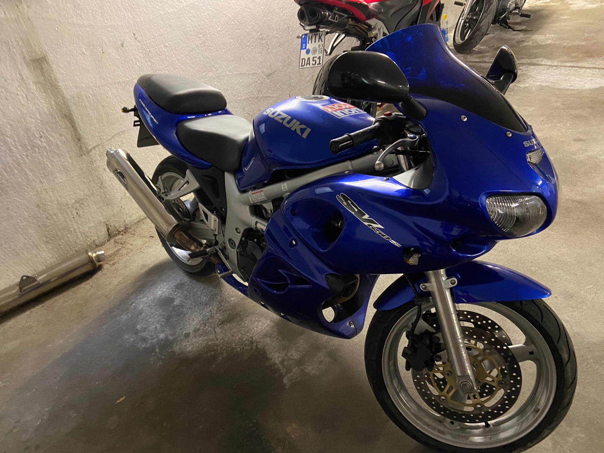

Hallo Zusammen,
ich habe mir vor kurzem eine SV 650 s bj 2001 zugelegt.
Hintergrund war das ich ein agiles 2. Bike haben wollte, an dem ich das Schrauben lernen kann.
Die gute ist technisch in einem soliden Zustand, optisch hat sie hier und da ein paar Schwachstellen.
z.B. eine Delle im Tank.
Mein Vorhaben:
Mit der Dose umlackieren, alles was blau ist soll in der Farbe Long Beach Blue metallic werden. (Das wird das erste mal Lackieren sein, ich bin gespannt)
Das Fahrwerk ist mir zu weich, deshalb habe ich über TeWe aus dem Forum ein Yss Federbein und progressive Yss Gabelfedern geordert. (Auch hier wage ich mich das erste mal ran)
Der Kennzeichenhalter ist nicht sonderlich hübsch, den werde ich entweder absägen oder selber etwas bauen.
Der Laser Duo tech hat aktuell keinen dB Killer, der muss dringend wieder rein.
Wenn die Optik und das Fahrwerk fertig sind, will ich mich an den Motor wagen.
Hier habe ich im Kopf, die Nockenwellen gegen die aus der Kante zu tauschen.
Den Zylinderkopf würde ich in dem Zuge Plan schleifen und die Düsen etwas aufbohren.
Der wichtigste Punkt an der Aktion wird sein Spaß zu haben und ein paar Bier zu trinken :lol:
Ich werde möglichst viel hier Dokumentieren und hoffe das der ein oder andere Vielleicht Vorschläge und Tipps zu dem Projekt hat.
Viele Grüße
Alex
Hier noch ein Paar Bilder
