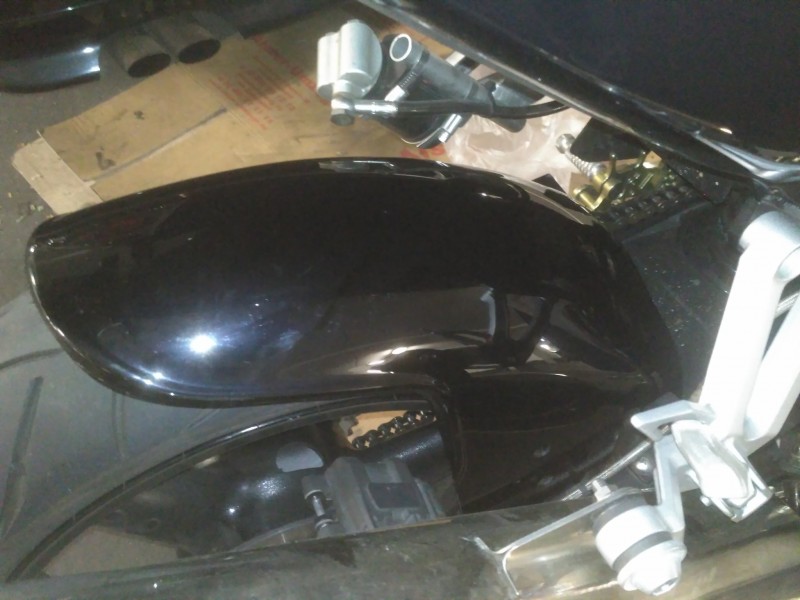

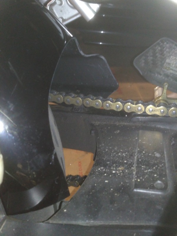

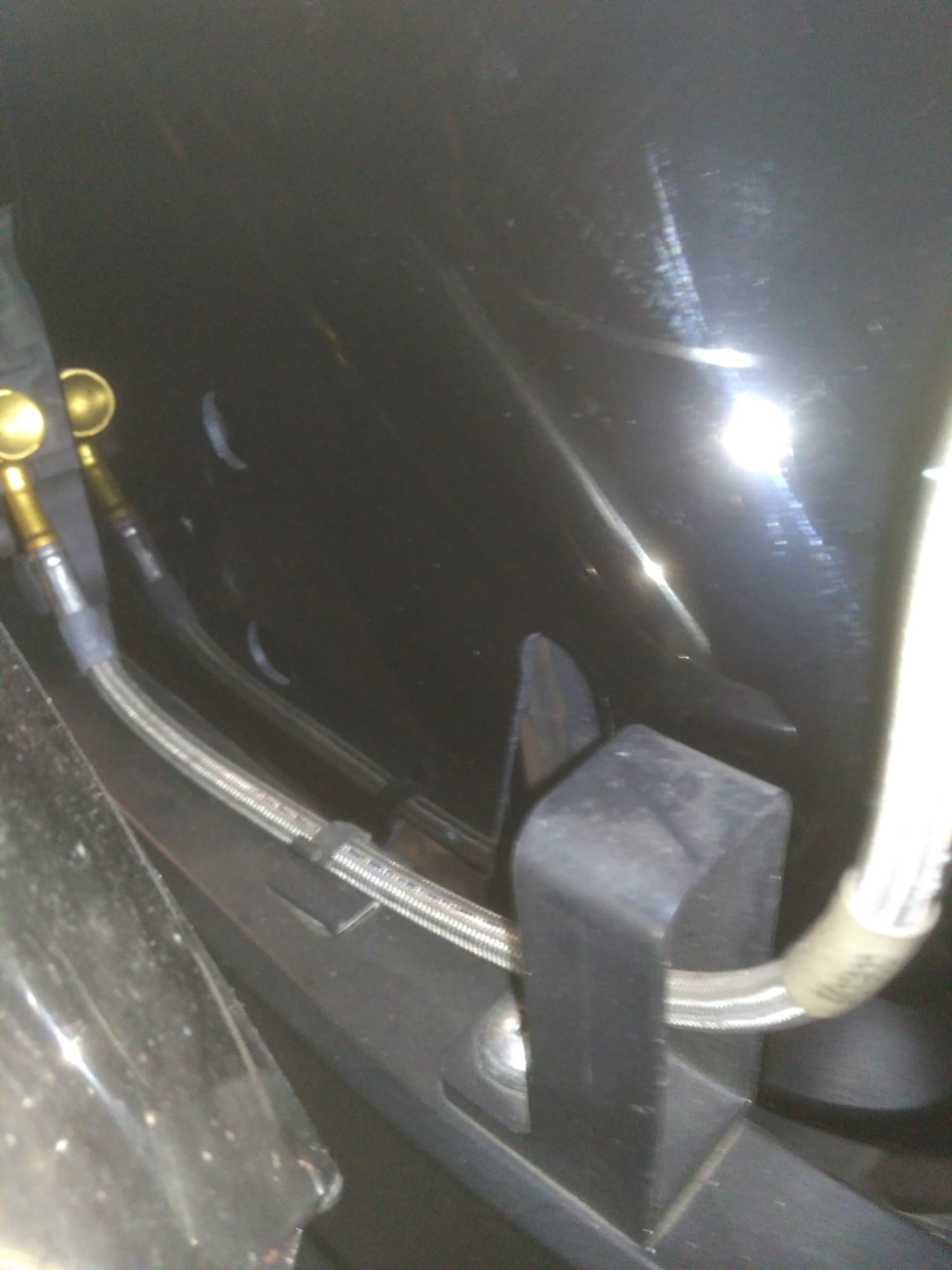

ich habe mir gebraucht eine HRA von einer 2005er SV gekauft. Wollte ich jetzt montieren, aber irgendwie fehlt da was. Besteht die Abdeckung orginal aus 2 Teilen? Womit wird die Abdeckung rechts an der Schwinge befestigt? Ich hab eine SV650S K7 mit ausgebautem ABS.
Hier ein paar Fotos:
Hinterradabdeckung passt nicht
Re: Hinterradabdeckung passt nicht
Huhu,
schau mal in meinen Bilder Thread von meinem 2020er Model mit dem neuen
Heckspritzschutz.
Auf dem ersten Bild von den Spritzschutzbildern, siehst du den Ausschnitt von dir.
Bei dir fehlt eine dafür passende Metallhalterung in der Form eines Dreiecks, die mit einer Schraube in die
Halterung (Führung) für die hintere Bremsleitung geschraubt wird. Das Metalldreieck sieht man nicht da es hinter
der Abdeckung, diese hält. Dort ist dann noch eine Schraube die das Ganze in Position hält.
Edit: Und das merk ich erst jetzt, auf den beiden letzten Bilder von mir siehts du den Teil der bei dir
nicht vorhanden ist am Spritzschutz. Der kommt in die zwei Schraubenlöcher, wo im Originalzustand der Kettenschutz mit befestigt ist, direkt auf dem
Mittelteil der Heckschwinge
Hier der Link:
viewtopic.php?f=40&t=110378
Edit 2: Oder du schaust direkt in die Anleitung und lässt dich durch mein Geschwurbel nicht verwirren
Hier der Link:
https://www.motea.com/de/amfile/file/do ... ct/211801/
