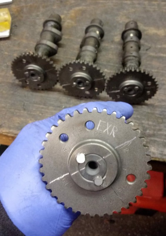

Hat jmnd eine beschreibung, evtl auch Bilder etc. wie die Knubbel IN-Nockenwellen als EX-Nockenwellen richtig zu montieren ist damit man mit den Steuerzeiten der Auslasseite hinkommt?
Wollte den klassischen umbau der Kante Nockenwellen machen (IN 8.7mm/EX8.0mm)

gerade nochmal nach meiner Schablone geschaut, weiss aber auch nicht mehr genau was ich damit machen wollte... Ist jahre her und ich blick es nicht mehr.
Was man auch machen kann ist folgendes:
Man sucht sich den höhsten Punkt des Nockens, das erreicht man indem man die Nockenwelle auf eine platte Fläche legt und auf dem Grundkreis des Nockens 1x nach rechts deht, und sich den Zahn markiert und e1x nach links dreht und sich auch diesen Zahn markiert. Zwischen den beiden markierungen liegt der Punkt der genau "GEGENÜBER" des Nockens ist. Das macht man dann auch mit den "neuen" zu verwendeten IN-Nocken. Dann hat man die Stellung. Danna kann man sich die Markierungen selber neu anbringen, und dafür war glaube ich meine Schablone gedacht. (ob für vorne oder hinten oder beide weiss ich leider nicht mehr)

10Nm ist das normale M6 Drehmoment, stimmt an der Stelle.
Man kann die Einlass Wellen der Knubbel im Auslass verwenden, aber man muss wissen dass die dann nicht stehen wie die originalen Auslass Nocken und auch vorderer zu hinterer Zylinder unterschiedlich. Grund ist erstens dass der Ventilwinkel von IN zu EX anders ist, dazu kommt die Serienstreuung der Nocken. Das hat schon so manchen ein mächtiges Drehmoment Loch beschert.
Der einzig richtige Weg ist die Nocken umzupressen auf passende Steuerzeiten. Das habe ich schon zig mal gemacht.
Wenn man die Leistung mit der Maßnahme erhöhen will, dann presst man am besten alle 4 Nocken aufeinander passend um.

Hallo Dieter,
Genau, ich setze eine neue Markierungen inkl. Bilder Einbau Anleitung. Ist dann Kinderleicht für jeden die Nocken ein und aus zubauen, da sich viele an die umständliche Serien Markierung mit Steuerketten Glieder zählen nicht heran trauen. Außerdem haben schon mehrere Leute mit den originalen Markierungen einen Zahn versetzt, was ziemlich fatale Folgen haben kann.
