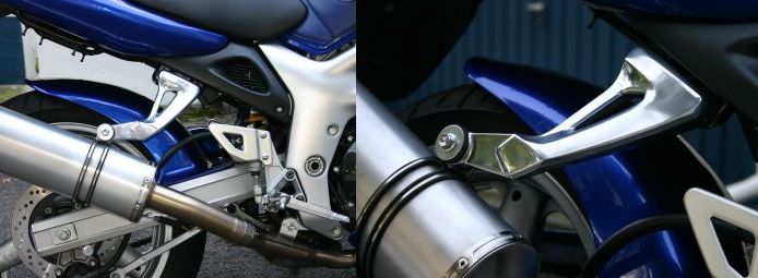

In erster Linie suche ich nach einen geeignetem Gespäcksystem für meine SV Bj.02 naked.
Ich habe hinten am Heck auf beiden Seiten so Metallstangen mit so Nasen dran, die aus der Verkleidung ragen...könnte das eine Befestigungsmöglichkeit für ein Taschensystem sein? oder ist das bloß, damit man da was mit Spanngurten auf den Sozius spannen kann?

Nach der Beschreibung könnten das auch die Soziusfußrasten sein. Stell am besten mal ein Bild des betreffenden Teils rein.

Das ist ein Teil des Heckrahmens. Kann man schnell sehen, wenn man sich Bilder der Knubbel anschaut.

Du meinst bestimmt die Teile links auf dem ersten Bild.
Hatte ich bis jetzt nur für Stanngurte verwendet, spezielle Packtaschen zum daran befestigen habe ich noch nicht gesehen.
Auf dem zweiten Bild ist der Originale Gepäckträger mit Box montiert. Diesen bekommt man schon mal für einen guten Kurs und daran lassen sich auch Packtaschen befestigen.

genau dazu sind die Dinger gedacht und ich find´s prima :top:

Ich hab an meiner Knubbel-S Kofferträger von SW-Motech drauf, mit diesen Tellerfeder-Schnellverschlüssen, hier gibt es glaube ich von Hepco&Becker auch noch eine Alternative. Fand ich bisher sehr praktisch und es gibt Adapter für div. Kofferhersteller. Hab bei mir die billigsten GIVI-Koffer drauf, die gibt es in der Bucht schon für 30€/Stk.
Was den Kofferträger angeht, würde ich wahrscheinlich nach einer Gebrauchten mit Koffersystem Ausschau halten und fragen, ob ich das Koffersystem rauskaufen kann.
