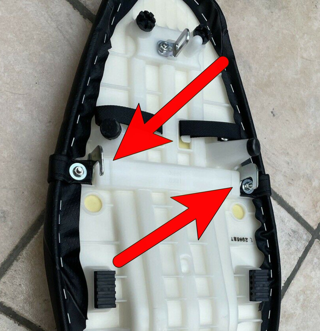

Meine Freundin hat für ihre 2017er SV 650 eine gebrauchte Sitzbank gekauft. Jetzt haben wir beim Einbau festgestellt, daß die beiden Haken auf der Unterseite fehlen, die in den Rahmen einrasten und an denen normalerweise auch der Beifahrergurt befestigt wird. Den Verkäufer der Sitzbank können wir leider nicht mehr erreichen. Ich habe daher im Internet nach diesen Haken gesucht, kann sie in den üblichen Ersatzteilkatalogen aber nicht finden. Kann mir jemand helfen?

https://www.ronayers.com/oemparts/a/suz ... 2c4dd/seat
Diese beiden seitlichen Haken gibt es scheinbar nicht einzeln.
Warum auch immer.
Müsstest du die wohl oder übel selbst basteln. Vielleicht kann wer ne Skizze machen?

Dieter hat geschrieben:https://www.ronayers.com/oemparts/a/suz ... 2c4dd/seat
Warum auch immer.
Jo, kannst alles von dieser Sitzbank einzeln bekommen, nur diese Hacken nicht.
https://www.bike-parts-suz.de/suzuki-mo ... 068/C/8005
Hoffe mal, ihr habt wen im Umfeld, der der Metallbearbeitung freundlich gesinnt ist.

Dann werde ich diese Teile aus der alten Sitzbank in die neu gekaufte Sitzbank übernehmen. Ist ja schnell erledigt.
