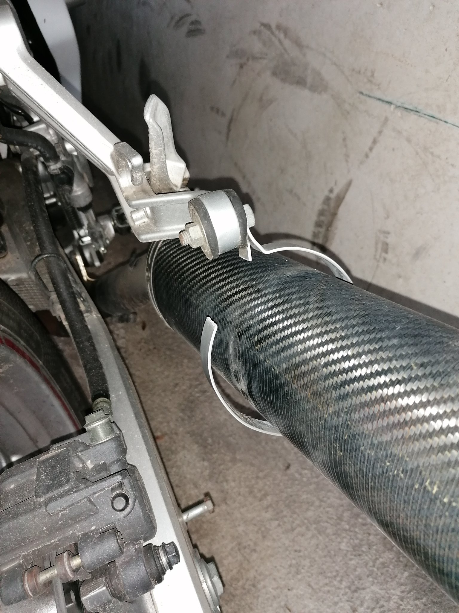

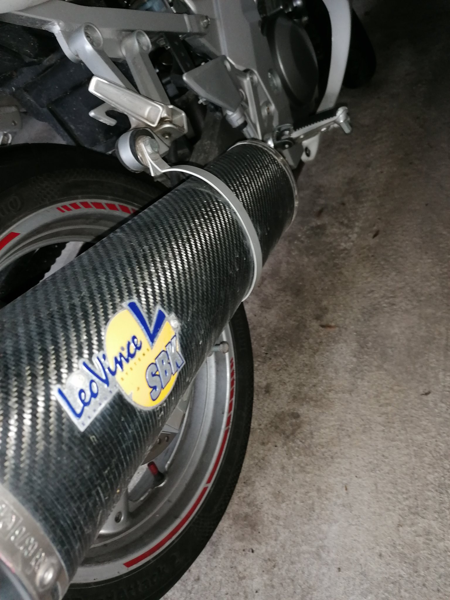

Moin zusammen!
Letztlich ist mir doch die halterung für meinen Endtopf kaputt gegangen beim fahren.
Ich weiß nicht ob ich mich schwer tue, aber ich habe es nicht geschafft, im Internet eine passende Klemme zu finden.
Der Umfang des Endtopfs beträgt 33cm, und die der halterung von Loch zu Loch (als sie noch heile war natürlich) 39cm.
Hab auch noch mal 2 Bilder von dem Unglück angehängt =)
Wäre für jede Hilfe dankbar, da ich so nicht fahren kann/möchte, meiner Maschine zu liebe.
Danke und schönen Abend!

das Ding ist nicht die Originale Halterung und dazu noch falsch montiert. Sieht aus wie aus Alu selbst gemach, da braucht man sich nicht wundern, dass das an der Biegung bricht.
Das Original sieht so aus und wird auf der Seite montiert wo die Mutter ist.
Stimmt leider. Habe ich zu meiner Verteidigung nicht serlber gemacht, bzw es ist mir erst jetzt aufgefallen nachdem sie kaputt gegangen ist.
Danke für die Orginale! Komme mir ein bisschen blöd vor das ich sie nicht selber gefunden habe..

Hole Dir die Originale und montiere sie auf der richtigen Seite und die wird länger halten als der Topf.
Und durch den Gummi gibt es auch keine Kratzer mehr.
