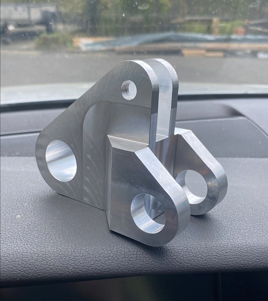

-Neuen "Knochen" für die Umlenkung fräsen

Es hat einen neuen Kabelbaum, neue Räder, eine neue (sehr geile) Bremse vorne, eine neue Gabel die frisch gemacht wurde und ein neues Federbein mit einer neuen Umlenkung, für die ich die Frästeile entworfen habe. Vornerum klappt alles super nur die hintere Federung ist leidet viel zu hart. Da wir aber am Montag und Dienstag schon on Mettet fahren muss ich jetzt erst mal damit leben und kann das dann danach in Angriff nehmen.
