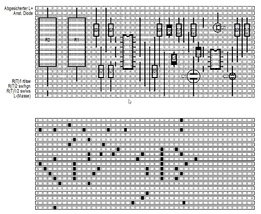

War heute bei Mükra und hab mir die Teile für diese http://www.00studing.de/bilder/TsK_prot.jpg Schaltung geholt (ich habe eine 2000er SV und die Schaltung müsste passen).
Das "Zusammenbraten" bekomme ich hin denke ich, nur mit dem Layout haperts. Im Forum gabs soweit ich das sehen konnte nur Pläne. Trau mich gar nicht zu fragen, ob jemand ein Layout für diese Schaltung hat? Gerne auch gegen Gebühr bevor ich meinen Einkauf schrotte :roll:

Bestückungspläne habe ich auch noch keine gesehen, aber mit der richtigen Platine sollte das aber machbar sein. Wenn ich sowas machen müsste würde ich entweder sowas oder einer Streifen Platine im Rastermass der ICs benutzen. Würde die ICs auch sockeln, für den Fall der Fälle :oops: .
Edit:
Habe mal mit Stift und Papier gespielt, ich glaube mit Streifenplatine wird es einfacher.
Wenn ich Zeit habe setze ich mich mal an den Rechner und versuche mein Glück.

Beitrag von 2blue » 26.08.2021 15:57
Hallo Ben,
habe mal etwas gespielt, ist aber noch nicht geprüft, da ich keine Lust mehr hatte. :mrgreen:
Kannst Du mal die 5Watt Widerstände messen, kommen mir recht groß vor. Die Platine wird so ca. 50x90mm werden Rastermaß ist 1/10".

Ich habe mal den original Tacho aufgemacht. Bin auch am überlegen die Platine auszubauen und für die Kontrolleuchte zu integrieren. Die original Temperatur-LED hängt da ja auch dran...

Beitrag von 2blue » 11.09.2021 16:54
Hallo Ben,
Platine habe ich kontrolliert und etwas umgezeichnet. Im unteren Bild der Platine ist zum Verständnis in grün die genutzten Leiterbahnen und Unterbrechungen der Rückseite zu sehen.
Ich gebe keine Garantie auf Richtigkeit, bitte selbst noch einmal prüfen um Schäden zu vermeiden.

würde mich sehr freuen wenn es eine positive Rückmeldung gibt. ;) bier
Dann hätte sich die Mühe gelohnt und ich wüsste, dass sich kein Fehler eingeschlichen hat.
Mach bitte Bilder von der bestückten Vorderseite und von der verlöteten Rückseite.
Ein Bild mit den unterbrochenen Streifenleiter vor dem löten bitte auch.
