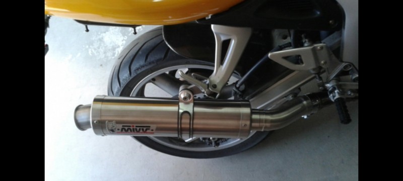

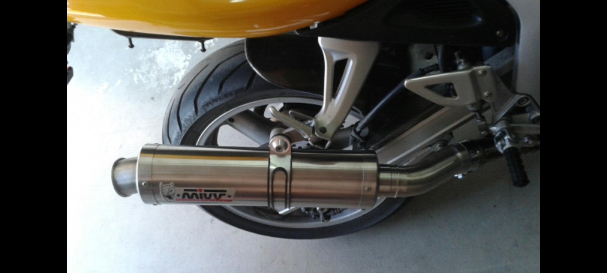

Beitrag von Dieter » 20.02.2022 13:41
Wenn ich es richtig verstanden habe ist er kein Handwerker ("... Keine Ahnung von sowas..."). Deshalb der Hinweis das selbst die Werkstatt dafür keine Unsummen verlangen wird.
Also lieber 260€ + 50€ Lohn statt 400€ für eine nicht passende Komplett Anlage inkl. abgerissener Krümmer Schrauben.
So sieht es dann montiert aus:
