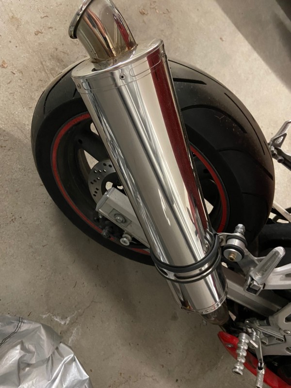

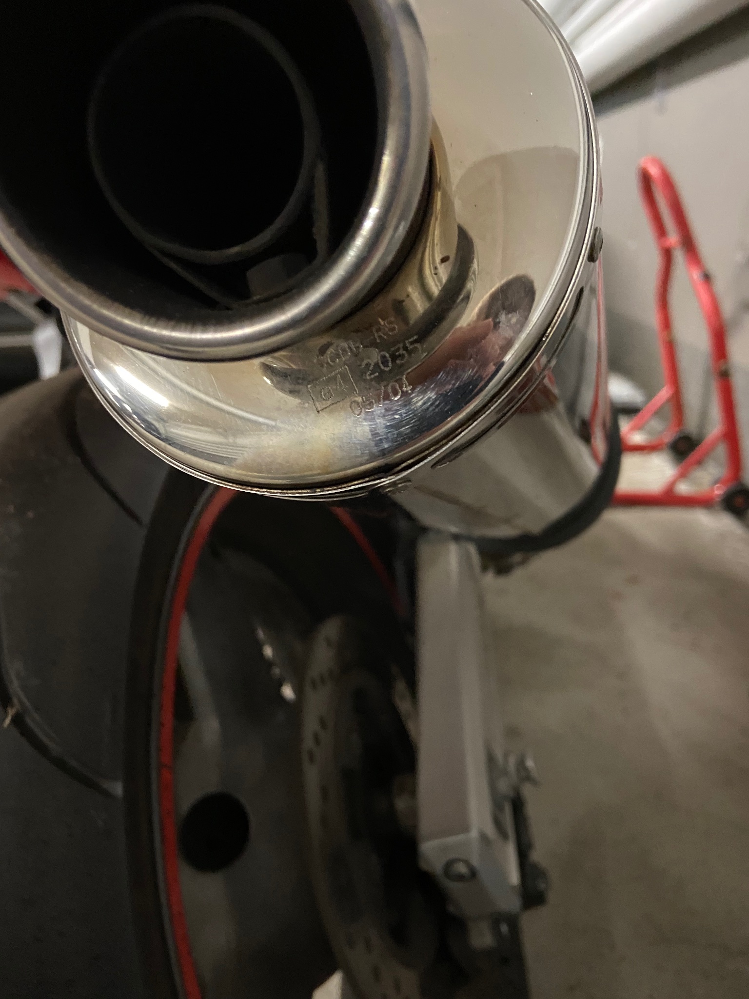

Ich fahre eine Suzuki 650 S aus dem Jahr 1999. Bei mir steht wieder TÜV an und vor Ort wurde ich nach den Papieren für meinen Scorpion Auspuff gefragt. Der Auspuff hat eine E-Nummer, aber leider kann ich die passenden Dokumente nicht finden. Hat vielleicht jemand zu diesem Auspuff die passenden Dokumente? Oder hat jemand eine Idee wo ich diese besorgen kann?
Den Hersteller habe ich bereits kontaktiert, die konnten mir leider nicht weiterhelfen.
Den Shop in dem ich den Auspuff damals gekauft habe gibt es inzwischen nicht mehr.
Ich hoffe ihr könnt mir weiterhelfen 😊👍
