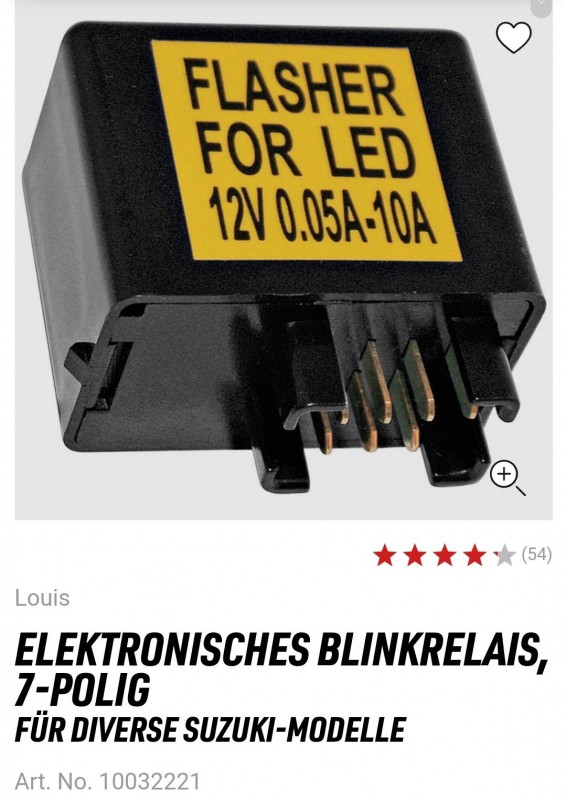

Habe bei meiner SV650 (BJ 2020) Kennzeichenhalter und Blinker gewechselt. Von Glühbirnen auf neu eingebaute LEDs mit 1,5 Watt.
Natürlich funktioniert das ursprüngliche Relais dazu nicht (viel zu schnelles blinken), weshalb ich mir bei Louis eins bestellt habe. Laut Beschreibung hätten die Angaben mit meiner übereinstimmen müssen. Nach dem Einbau leuchten die Blinkerleuchten jetzt aber durchgehend wenn ich die an drücke..
Hat wer von euch auch auf LED gewechselt und kann mir sagen was da dann für ein Relais benutzt wurde?

Das hier abgebildete funktioniert bei mir.

Danke Rolf, scheinbar war ich einfach nur zu voreilig.
Ein bisschen am Kabelbaum gespielt und dann gings doch
