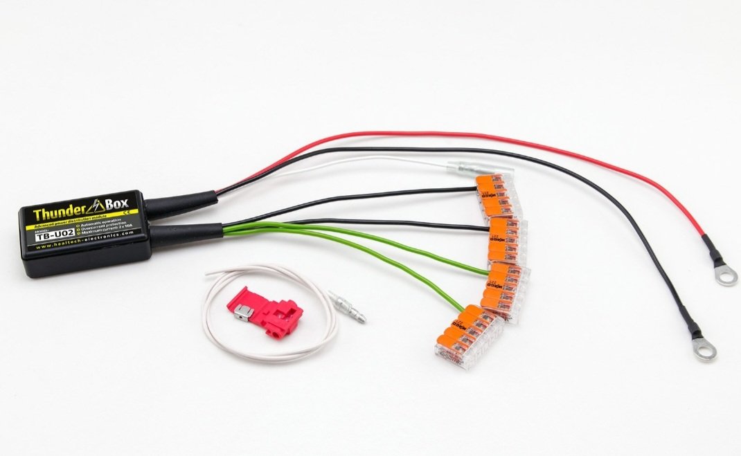

Sie agiert als Stromverteiler. Man muss nur die Box an die Batterie anschliessen und weitere Geräte werden an den Anschlüssen der Box angehängt. Sie schützt die Batterie und die angeschlossenen Geräte da sie die Spannung überwacht und die Leistung zuteilt.
Hab mir die grosse Version gekauft TB-U02. Man kann bis zu 8 Geräte anschliessen. Gibt auch n kleinere Version TB-U01 mit 4 Anschlüssen.

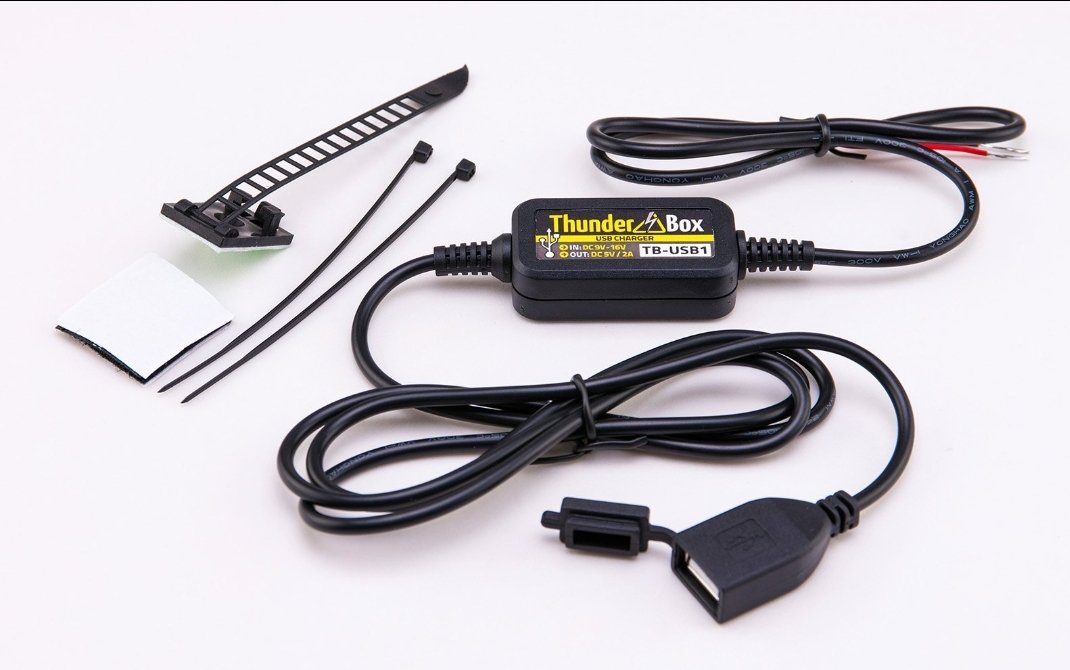

Zusätzlich hab ich mir den USB Anschluss TB-USB1 gekauft.
Macht alles einen hochwertigen Eindruck. Befestigungsmaterial ist auch dabei.

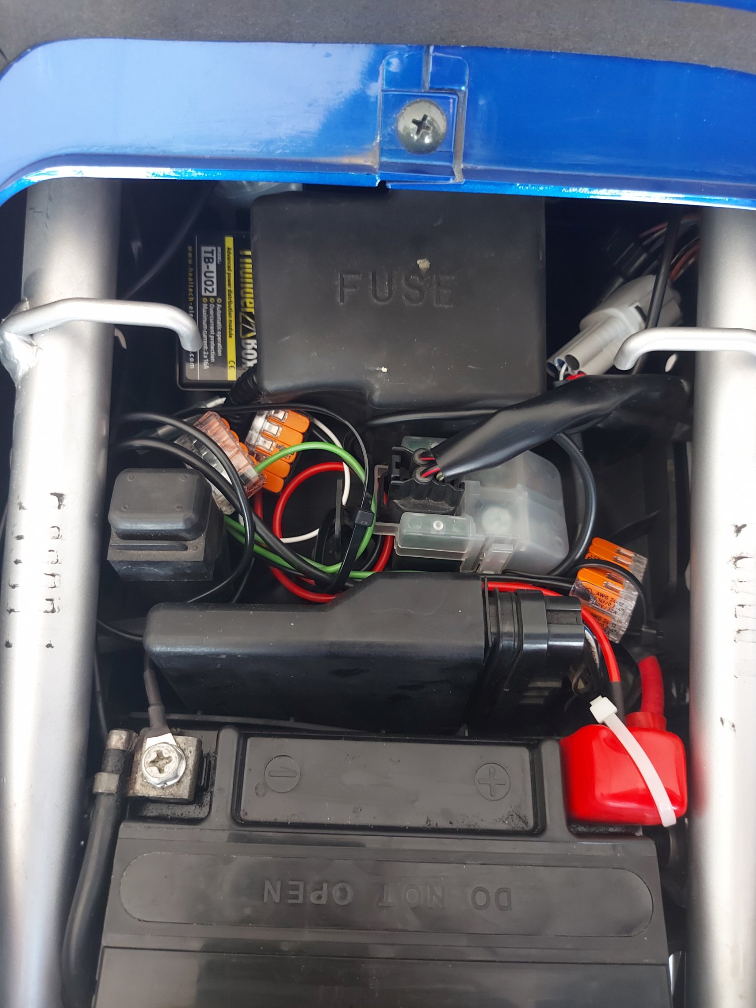

Installation total easy. Man schliesst nur die Box an die Batteriepole an und befestigt die Box mit Klebeklett.

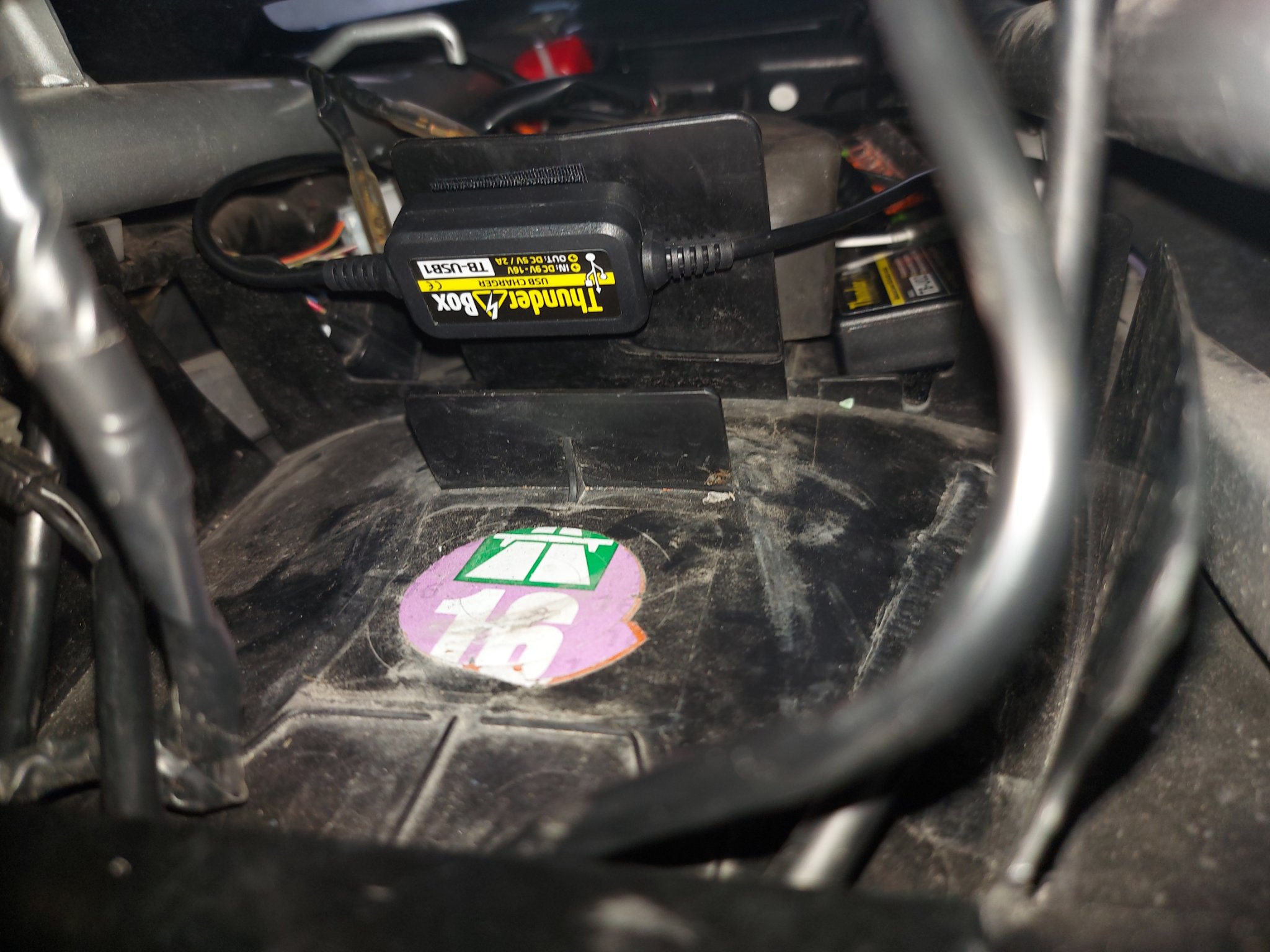

Anschliessend die USB befestigen und die Kabel einclipsen.
Die USB hab ich unter den Tank verlegt und den Stecker von unten an der Airbox befestigt. Von dort kann ich mir dann bei Bedarf Strom fürs Handy holen.

Funktioniert so wie sie soll. Die Box hat verschiedene Modi. Im Auto-Mode (Werkseinstellung) bekommen die Abnehmer erst Strom nachdem der Motor ein paar Sekunden läuft. Bei Erststart der Box nach ein paar Minuten. Ladespannung des USB reicht mit 2A aus. Handy Samsung A70 wird mit Calimoto oder Maps geladen und hält nicht nur Spannung.
Ladung wird beendet sobald Motor stoppt.

Die Box ist so konzipiert dass sie die Spannung überwacht und Geräte auch nur arbeiten lässt wenn die Bordspannung ausreicht. Zusätzlich werden die Geräte und die Batterie geschützt.
Es gibt für die Installation von Zusatzgeräten sicher auch andere Wege und Nachbauten der Box gibt es auch.
Die Box und der USB Anschluss sind nicht billig aber auf grund der leichten Installation, der gesparten Zeit und Nerven, Funktion und der Schutzwirkung der Box war es mit das wert. Und schön aufgeräumt ist es auch noch
