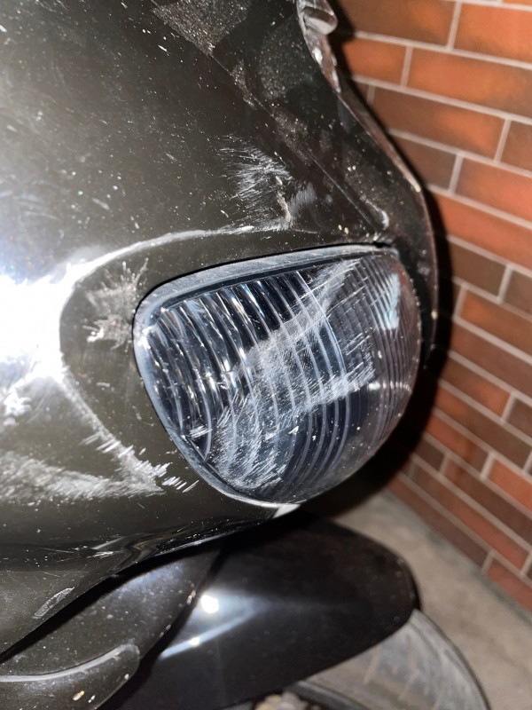

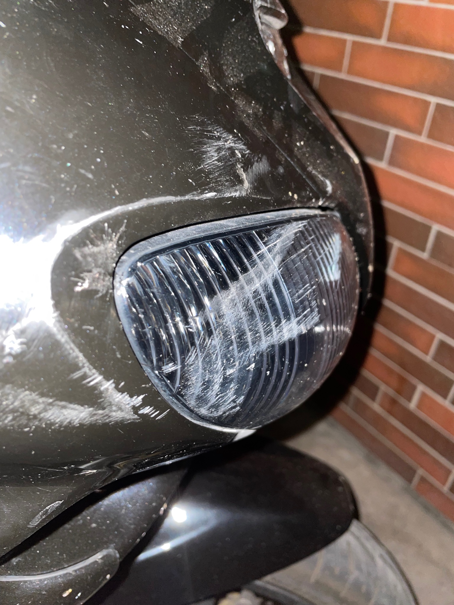

Hey sv Gemeinde
Und zwar ist meine knubbel runtergefallen und der rechte Scheinwerfer hat nun Kratzer, meint ihr man kann das aufpolieren mit Schleifpapier und acrylglasfüller oder muss ich den kompletten Scheinwerfer austauschen ( wenn ich mich nicht irre ist das ja ein komplettes Bauteil oder gibt es nur das Glas für die linke Seite auch ?)
Mit freundlichen Grüßen

Ich hab für diesen Zweck Naßschleifpads Korn 500 bis Korn 5000 für den Excenterschleifer.
Bei dem Schadensbild würde ich sogar mit 400er trocken beginnen.
Kurz gesagt, daß kriegt man hin.
