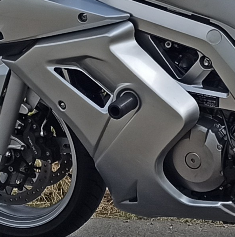

Dann sind deine Sturzpads keine Sturzpads, die gleichzeitig die Halterungen ersetzen - so wie meine auf dem Foto unten.

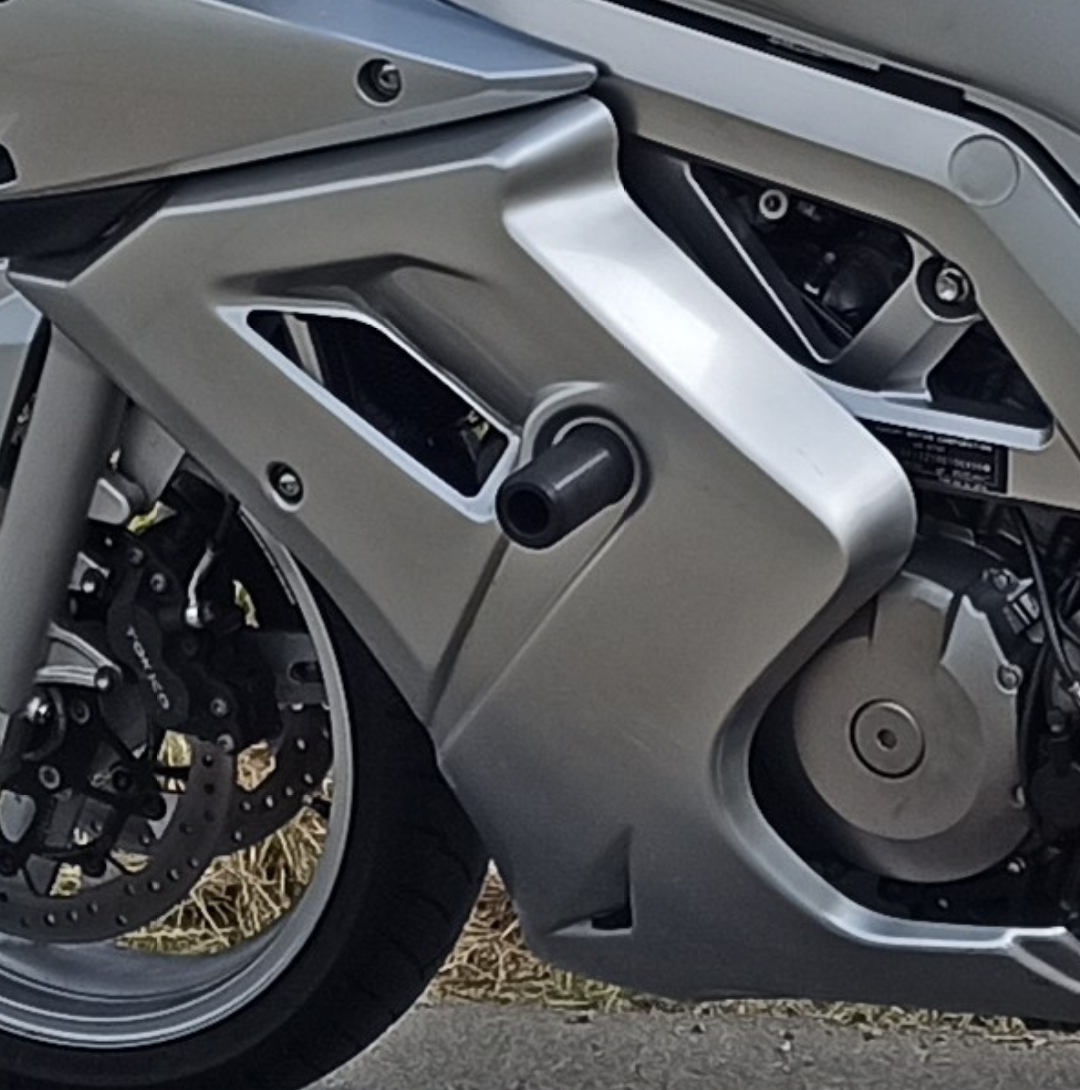

Die Kunststoff-Sturzpads selbst sind 2-teilig. Das sieht man auf einem der Fotos auch. Das innere Teil hat eine stabile Innenhülse aus Aluminium. Auf dem äußeren Ende des inneren Teils liegt das Loch der Verkleidung auf. Darauf wird das äußere Teil des Sturzpads geschraubt. Auch dieses hat innen eine Aluminiumhülse. Somit ist das zugleich eine solide Verkleidungshalterung. Das äußere Teil des Sturzpads ist als Ersatzteil lieferbar.
Eine sehr solide und durchdachte Konstruktion.
Wenn du dir nur einen Halter baust, diesen am Rahmen festschraubst und dann einfach ein "beliebiges Sturzpad" durch das Loch schiebst und am Halter festschraubst, wird die Verkleidung nur noch von ein paar kleinen Schrauben gehalten. Rate mal, wie sie beim Fahren flattert und wie schnell sie an diesen Stellen einreißt und abvibriert...
