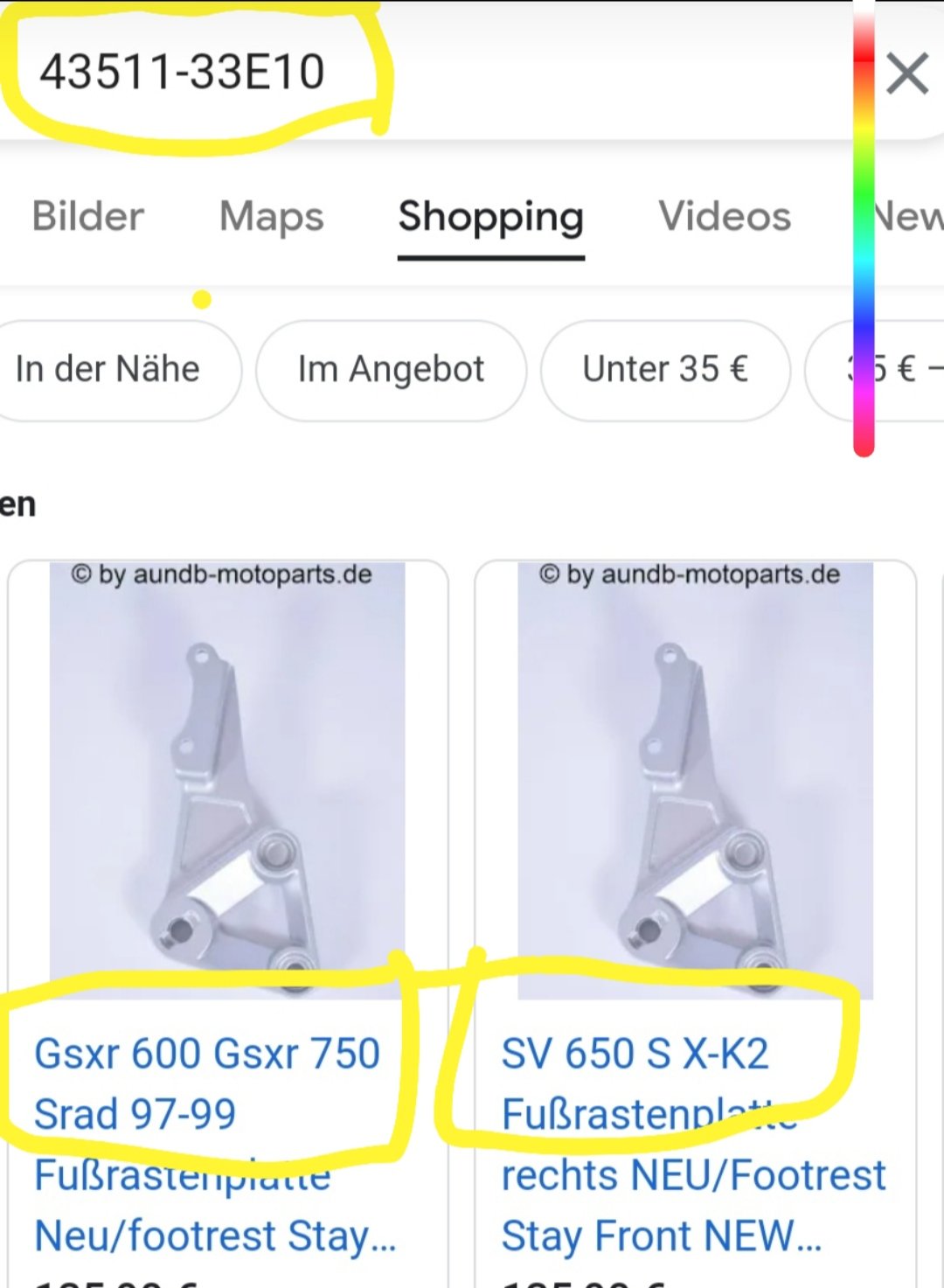

Beitrag von Dieter » 10.10.2022 19:33
Die SRad GSXR hat von 97-99 die gleiche Bestellnummer wie die SV:
43511-33E10
Passt also. Aber danach nicht mehr. Hab ne 2001er geguckt die war schon anders
Gogle sagt:

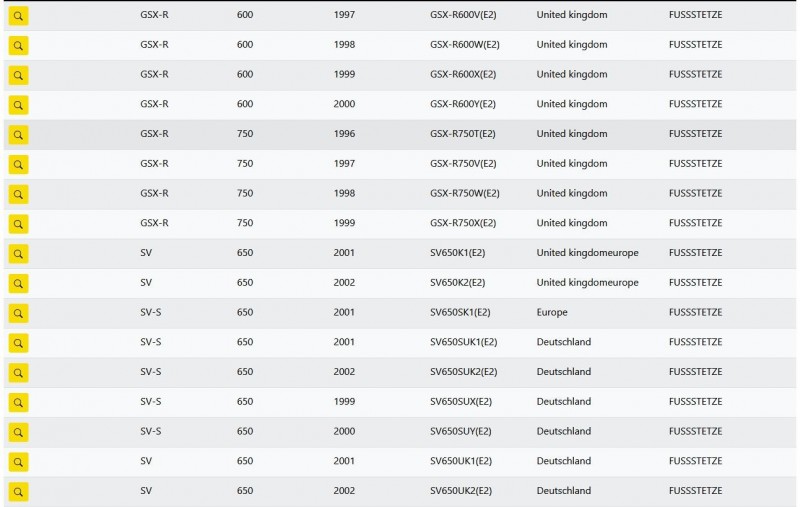

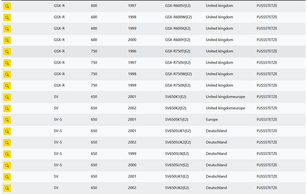

Danke euch beiden.
Ich habe es mir auch noch mal genauer angeschaut und die Teilenummer ist wohl bei der GSXR 750 von 1996-1999 und bei der GSXR 600 von 1997-2000 identisch.
Daher habe ich mir mal eine von der GSXR gekauft und werde es ausprobieren.
Hier noch ein Ausschnitt aus der Teileliste:
