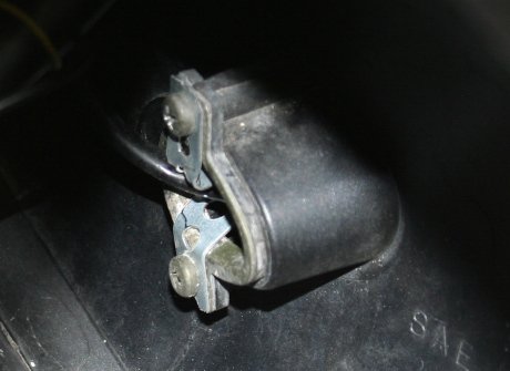

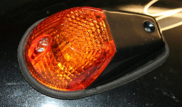

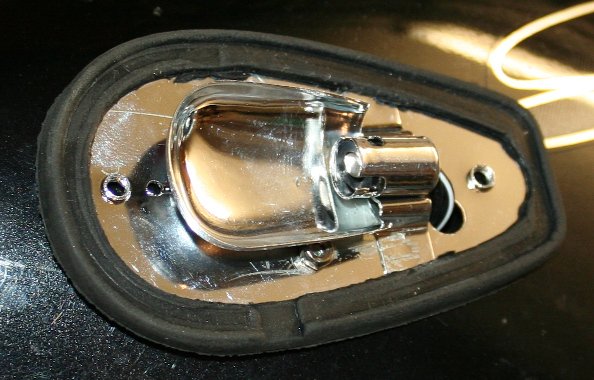

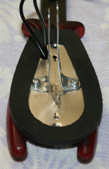

Der Plan, eine zentrale Schraube samt großer U-Scheibe zu verwenden, klappt leider nicht, weil der Reflektor im Wege ist. Erstaunlich, wie wenig Platz in diesem Gehäuse ist. Da ich die Verkleidung nicht anbohren wollte, habe ich im Blinker-Gehäuse zwei Löchlein gebohrt und mit ganz kurzen 3mm-Schräubchen zwei Lochstreifen angebracht. Damit die Muttern passten, habe ich den Reflektor per Rohrzange ein wenig enger gebogen. Die Lochstreifen sind an den beiden Schrauben der Original-Blinker angeschraubt. Ich habe den "Kragen" samt Gummi (abgebrochener Rest vom Original-Blinker) wiederverwendet, sozusagen als U-Scheibe für die Lochstreifen.
Habe erst nach dem Zusammenbau gemerkt, dass die Speicherkarte das Bild von innen in die Verkleidung gefressen hat, daher habe ich eines unterm Lenker her gemacht (nicht wundern, das ist die rechte Seite; die anderen Bilder zeigen die linke Seite).

Mit Deckel
Befestigung von Innen (Achtung, hier nun die rechte Seite: links zeigt nach vorne)
An Verkleidung angeschraubt von außen
Von hinten mit angebrachten Lochstreifen

Durch die zwei Laschen erzeugst du keine Vorspannung des Blinkers zur Verkleidung. Obwohl die Idee echt gut ist.
Ich hätte mit dem Lochband eine "Brücke" gebaut und dann ein Stück Gewindestange genommen. Dann wird der Blinker an die Verkleidung gezogen.
Kann auch sein daß die Köpfchen der Schrauben das verhindern.

Das mit der "Brücke" war mein erster Gedanke. Ich hätte dazu die Original-Bohrungen der Grundplatte verwendet. Aber dann wären die Blinker noch etwas weiter weg von der Verkleidung gewesen, weil Lochband und Schräubchen dafür gesorgt hätten, indem sie auf der Verkleidung aufliegen.
So wie sie jetzt angebracht sind, ragen die Schräubchen in die Luft und liegen nirgendwo an. Selbst mit Gewindestange kriegst Du die Grundplatte nicht mehr näher herangezogen, weil sie an der Verkleidung aufliegt. Das würde nur mit Biegen funktionieren.
Aber ganz ehrlich: Der Abstand am vorderen Ende ist grade mal ein, zwei Milimeter. Aus meiner Sicht ist das völlig okay. Und hell sind die Dinger wirklich 8)
