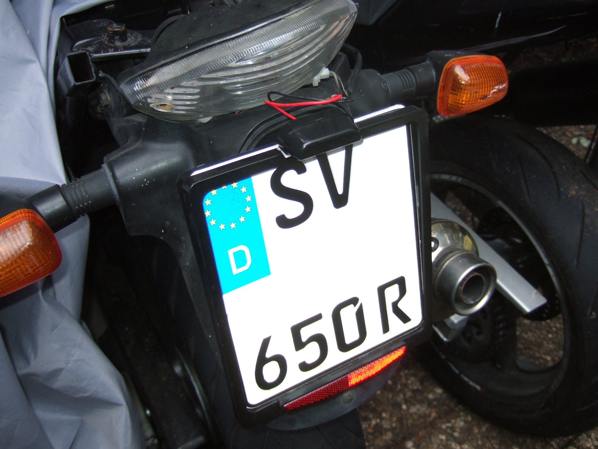

Ich versuche dieses Jahr noch das Gegenteil zu beweisen. Folgende Teile sollen dazu herhalten.
- Kunstoffkennzeichenhalter auf dem unten ein formschöner und zulässiger Reflektor angebracht ist
- LED Kennzeichenbeleuchtung die anstatt des originalen Monsterteils montiert wird
Dazu soll der originale Reflektor entfernt werden und der Kennzeichenhalter so weit wie möglich nach oben versetzt werden. Darüber (unter dem Rücklicht) soll die Kennzeichenbeleuchtung angeschraubt werden. Werde das noch bebildern wenn ich das anbaue.
* Die Befestigungspunkte der Blinker bleiben Original und der Spritzschutz wird nur insofern eingeschränkt, dass das Kennzeichen so weit nach oben verlegt wird dass das untere Ende des (Kunststoff)Schutzblechs sichtbar wird.
Siehe dazu auch ein Bild aus meiner Ownerliste
Da ist schon ein Kunststoffkennzeichenhalter dran. Man muss sich jetzt die original Kennzeichenbeleuchtung wegdenken und sich das Kennzeichen nach oben verschoben vorstellen. Das sollte mit geringem Aufwand und Einschränkungen schon ein deutlich besseres Bild ergeben.
Habs mal hingehalten. Die Blinker werden (bzw. sind) natürlich auch noch (schon) durch kleinere Ausführungen ersetzt.

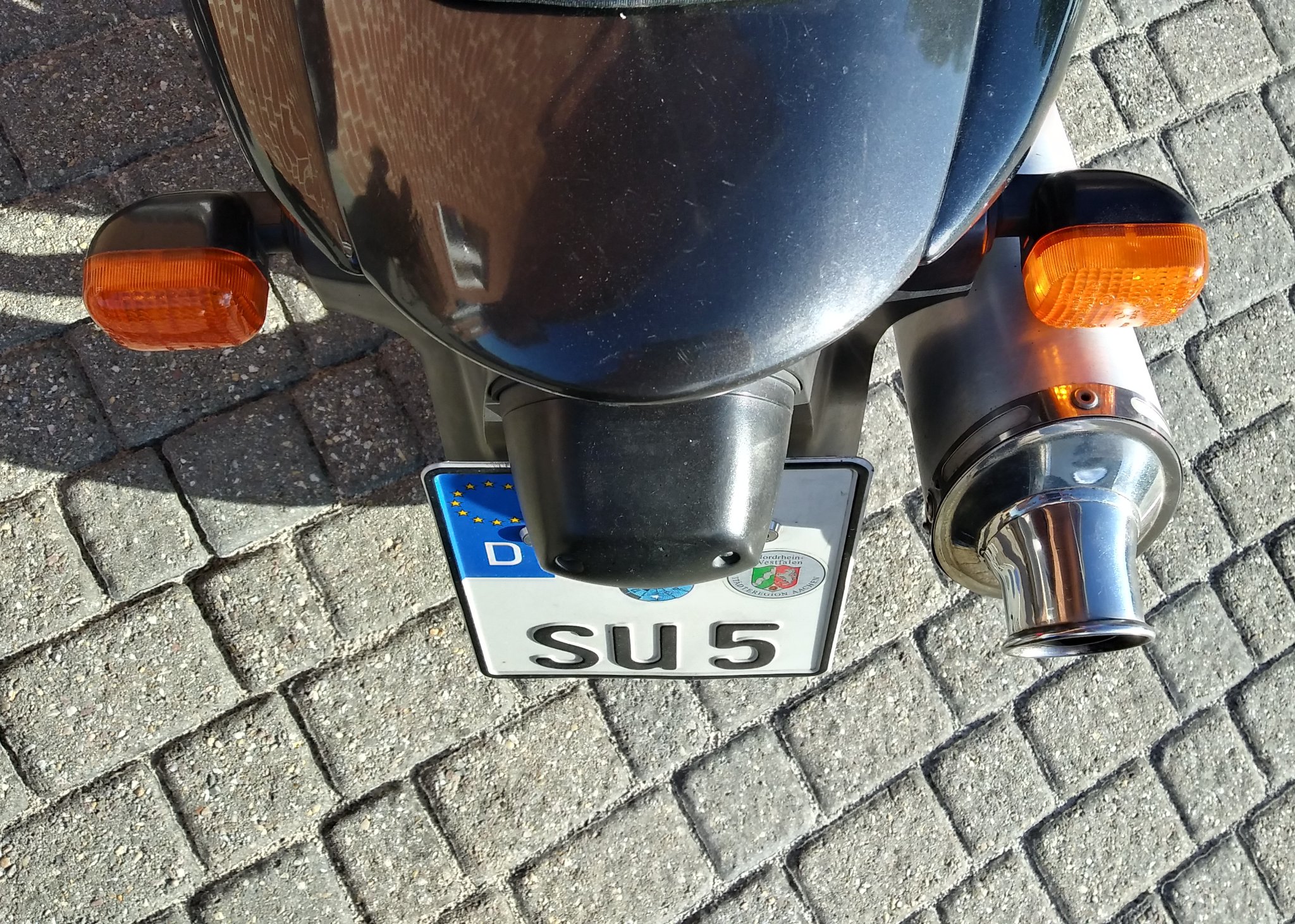

Den Reflektor habe ich (bei einem anderen Motorrad) direkt am Kennzeichen befestigt. Das geht gut mit einer Niete; aber man kann ihn natürlich auch anschrauben.
Rolf

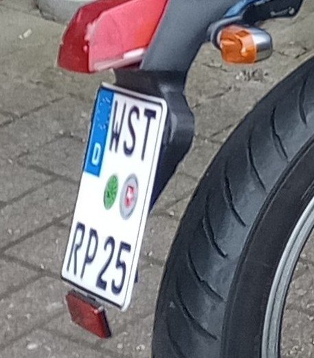

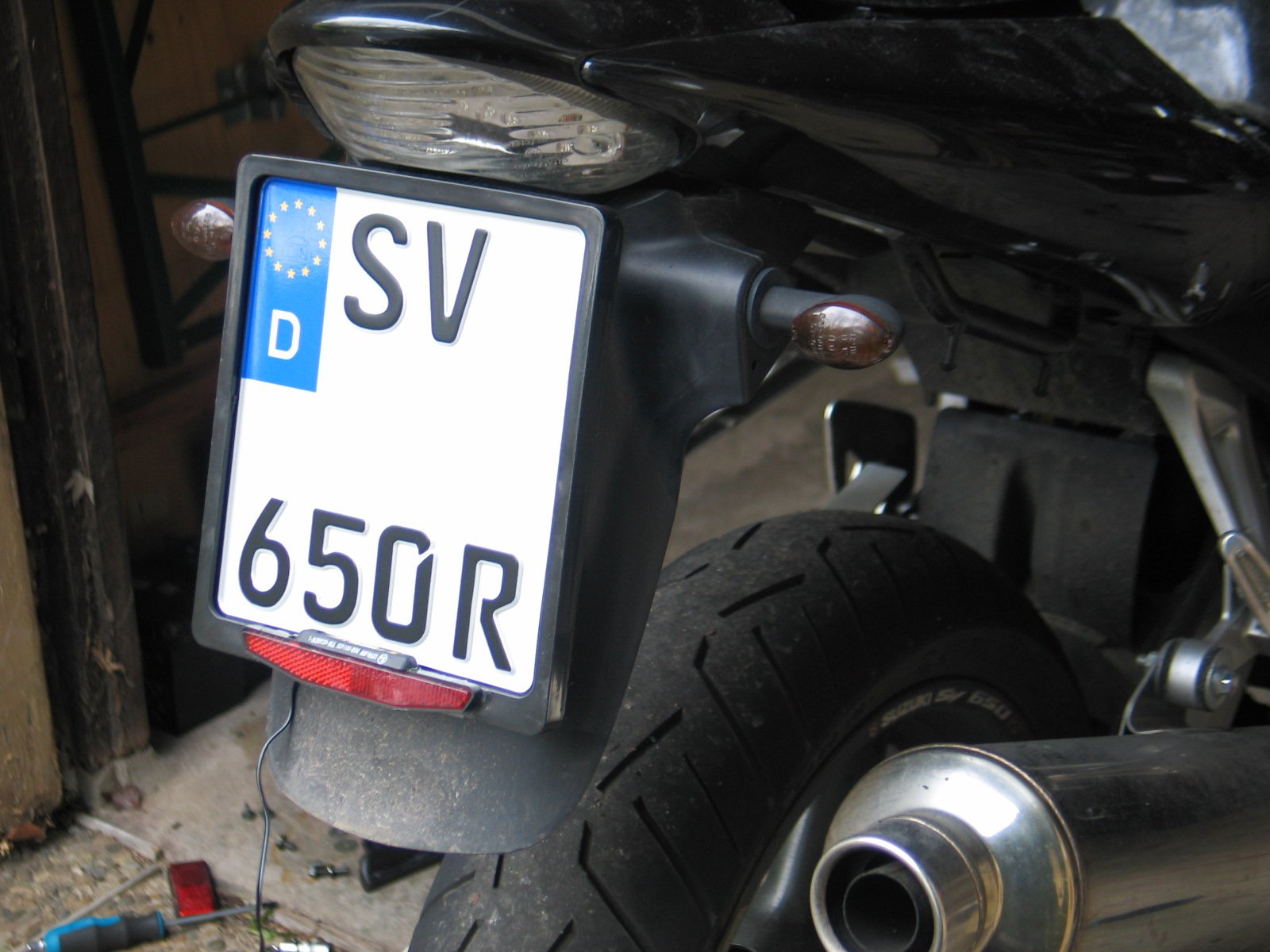

Sodele, das Heck meiner SBK-S ist umgebaut. Zwar ein klein wenig anders als ursprünglich angedacht, aber sehr ähnlich.
Hatte ja versprochen den Umbau zu bebildern, also hier die Beschreibung mit Bildern.

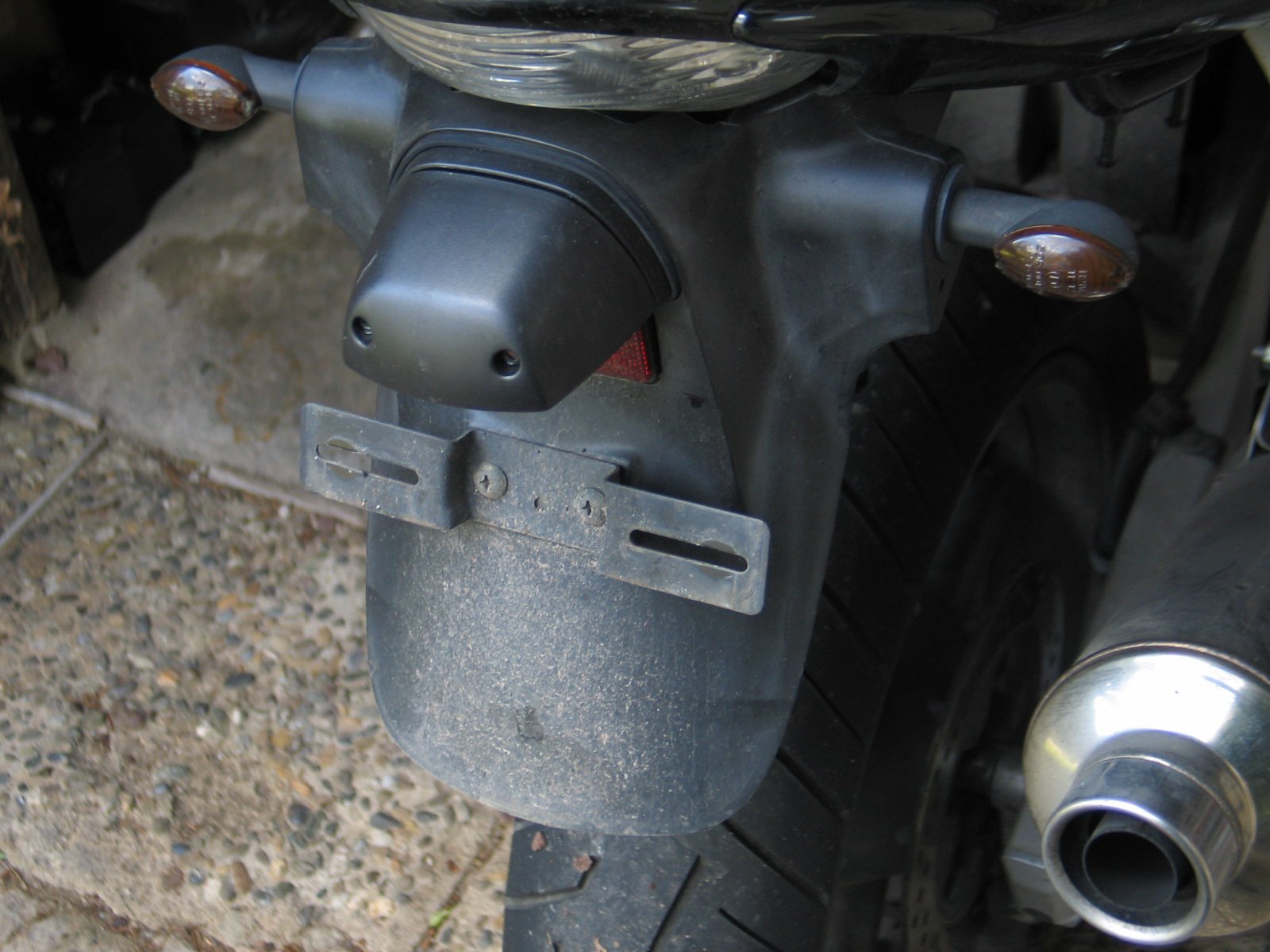

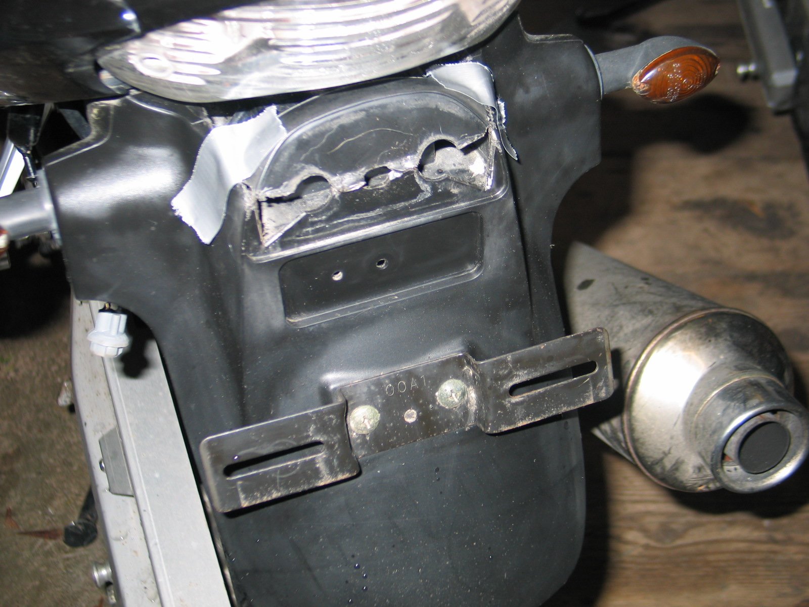

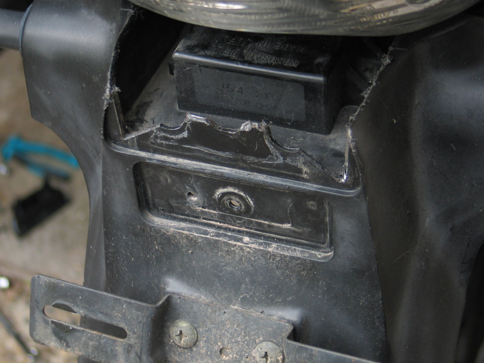

Wenn man das Kennzeichen abgebaut hat sieht das ganze im Original (Blinker sind allerdings kleiner und Rücklicht ist eines mit LEDs) so aus.
Hatte dann dummerweise das obere Teil doch etwas abgesägt, weil ich dachte das Kennzeichen würde ansonsten zu steil stehen.
Habe es dann doch wieder eingeklebt; allerdings etwas tiefer als hier fotografiert,
um einen besseren Spritzschutz für die CDI zu realisieren.

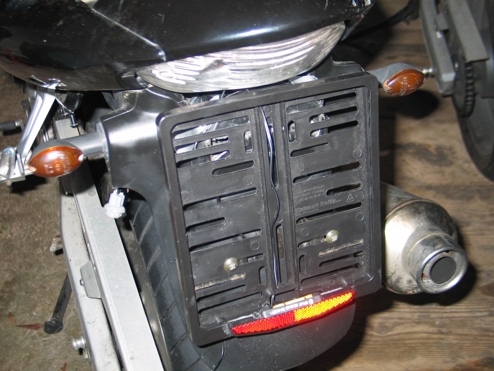

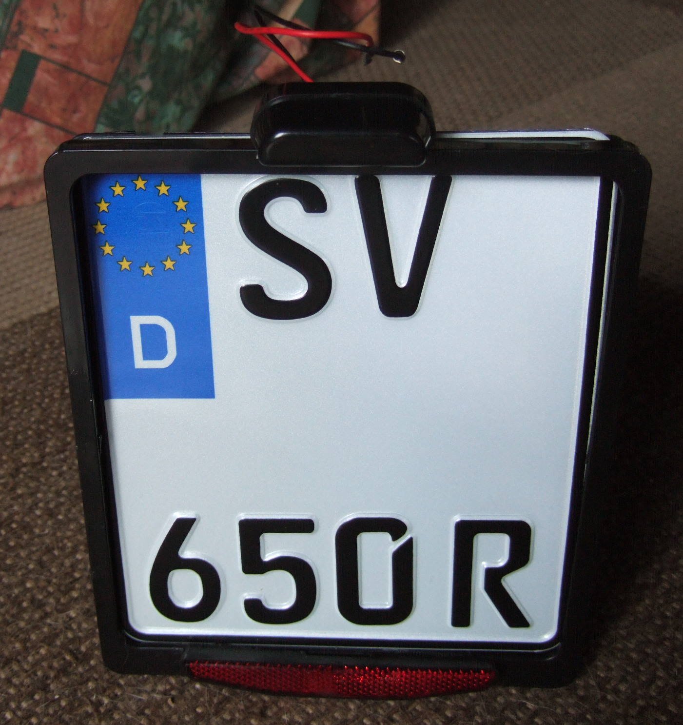

Verwendet habe ich dann diesen Kennzeichenträger aus Kunststoff,
an dem unten der schmale Reflektor und darüber die LED Kennzeichenbeleuchtung angeklebt wurde. Die Verkabelung der Kennzeichenbeleuchtung habe ich zwischen Kennzeichenträger und Kennzeichen nach oben geführt.
Das Endergebnis sieht dann so aus.
Dezenter als Original und das ohne sägen zu müssen. Wenn man die originalen Teile aufbewahrt kann man auch wieder auf Original zurückrüsten.

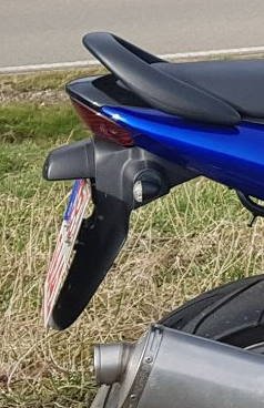

Hier an der SV meines Spezls sieht man genauer, wieso ich Bedenken hatte - was den Kennzeichenwinkel angeht - wenn man das Kennzeichen maximal nach oben versetzt. Er bekommt jetzt den Anbau den ich vorher dran hatte.
