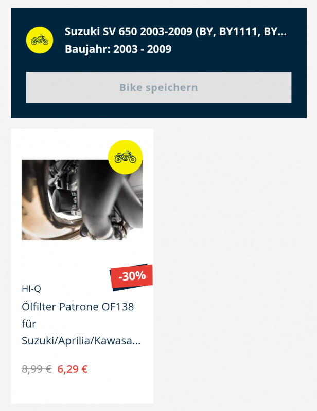

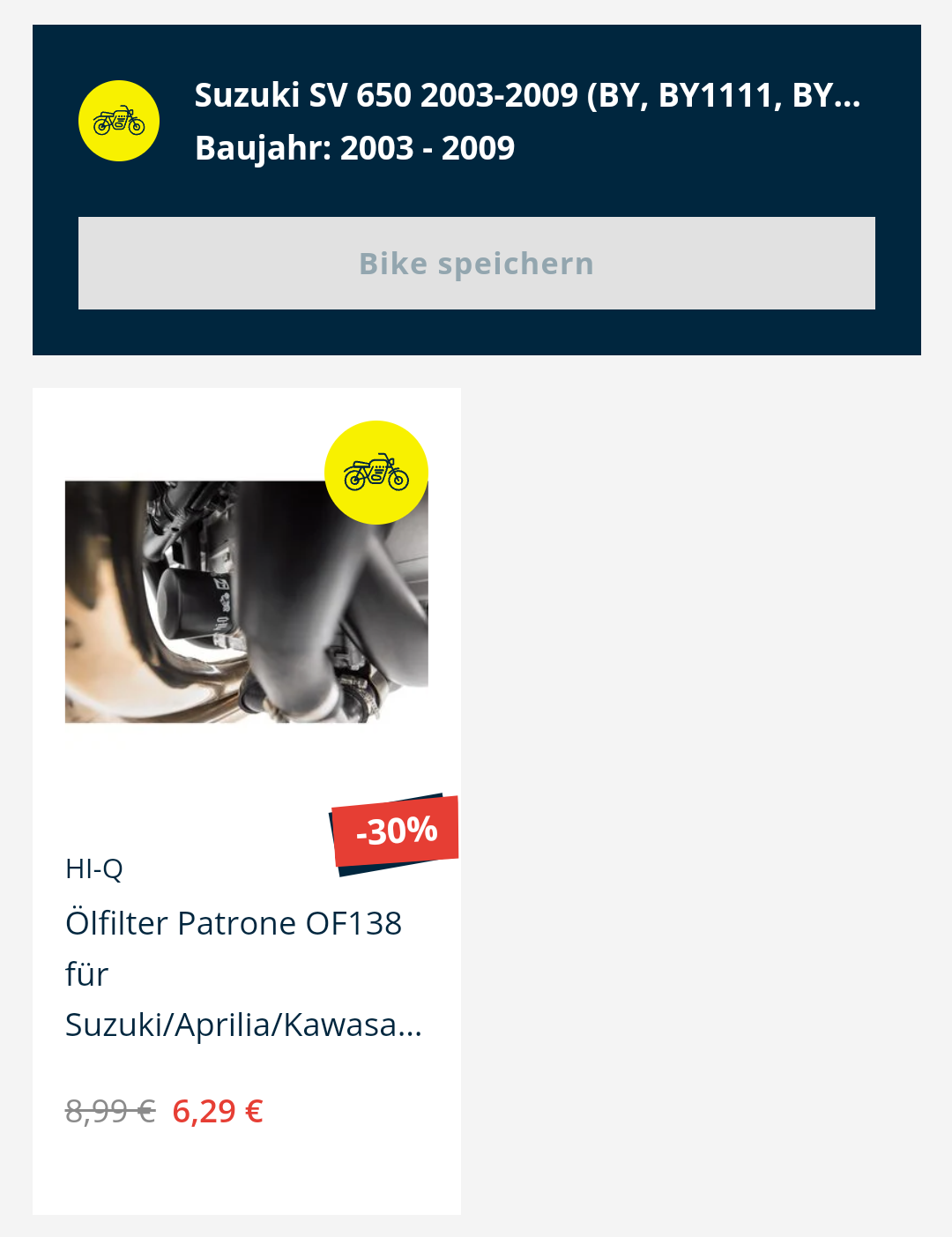

Re: Ölfilter SV 650S Baujahr 05/2003
Bei POLO zur Zeit nur 6,29 €.
Siehe Bild.
Rolf
Siehe Bild.
Rolf
Rolf
Rolf

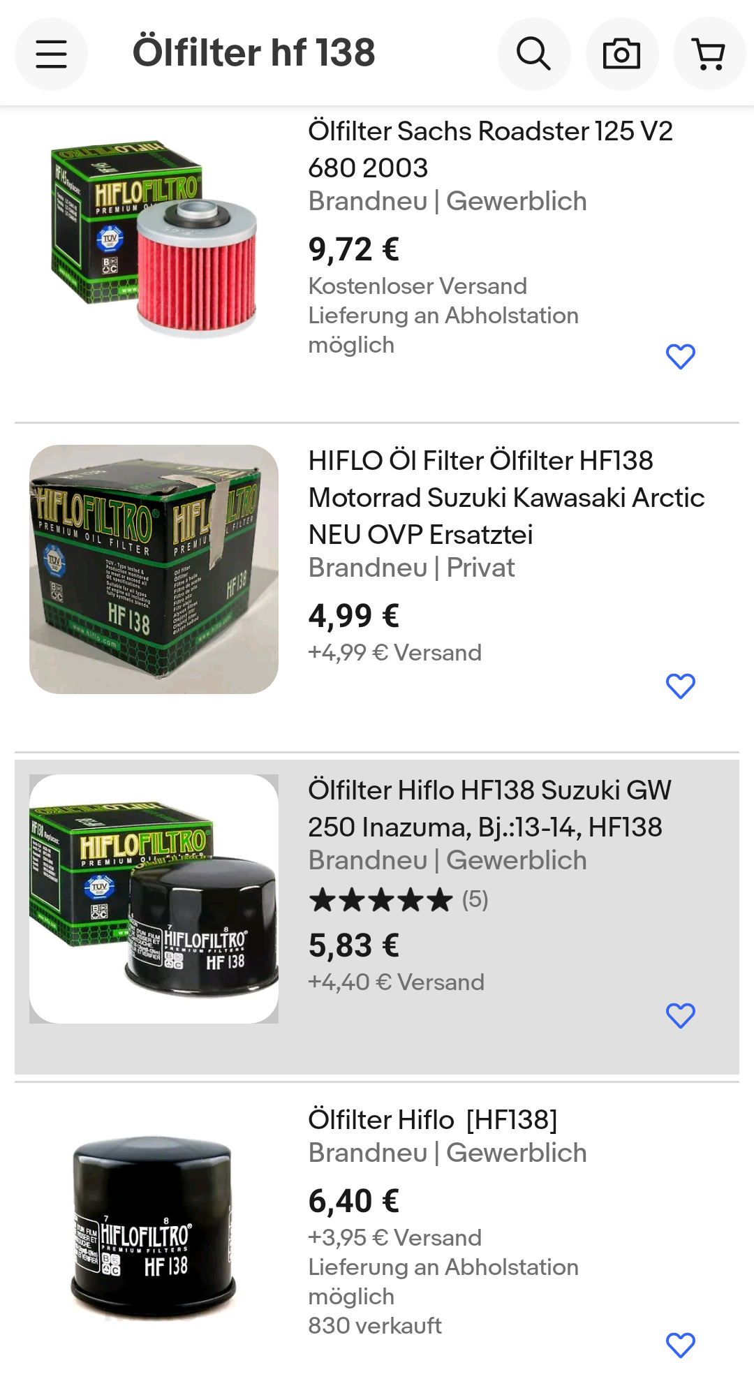

Oder bei Ebay.
Siehe Bild.
Rolf
Siehe Bild.
Rolf
Rolf
Rolf
