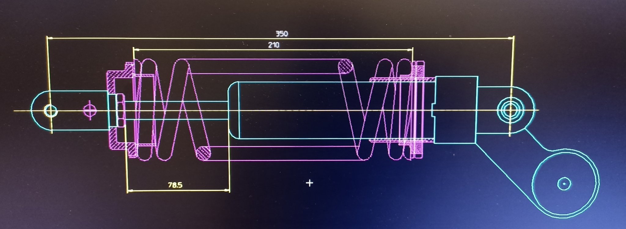

Ui. Da muss ich mal tief suchen in meinen Sachen. Kann sein das ich das irgendwo notiert oder vermessen habe.
viewtopic.php?f=2&t=102119&p=10061350&h ... #p10061350
Da war Mal ein CAD 2D Foto drin.
Habe damals ein SRad Beinchen vermessen und aufgerissen. Die Datei habe ich noch irgendwo am Rechner. Daraus müsste ich das +-1mm raus messen können wenn das reicht
Edit: den alten Rechner mal gestartet.
Hier habe ich das Maß 78,5mm dran gezogen. Leider habe ich den orangenen Gummipömpel der das final begrenzt damals nicht mit vermessen. Vielleicht hilft es aber trotzdem.

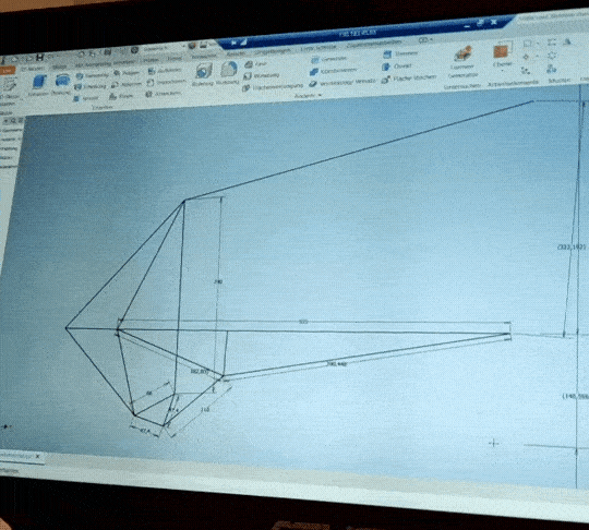

Hey Dieter,
Ich hatte mal 55mm im Kopf, kommt das hin? Weißt Du zufällig auch was die Serie hat?
Hab auch eine 2D CAD Zeichnung von meinem Chassis gemacht, deshalb bräuchte ich den Hub um eine neue Geometrie zu entwerfen

Hallo Markus. Oben habe ich editiert mit Bild.
Das originale kann ich morgen messen. Liegt in der Garage im Regal. GSX habe ich keins mehr. Aber das der Pömpel ca. 20mm hat kann gut sein. Auf Bildern im Netz verschwindet er immer noch in dem Blech Kragen. Und optisch kommt das dann mit 20mm hin. Kann da auch ein Maß dran machen.

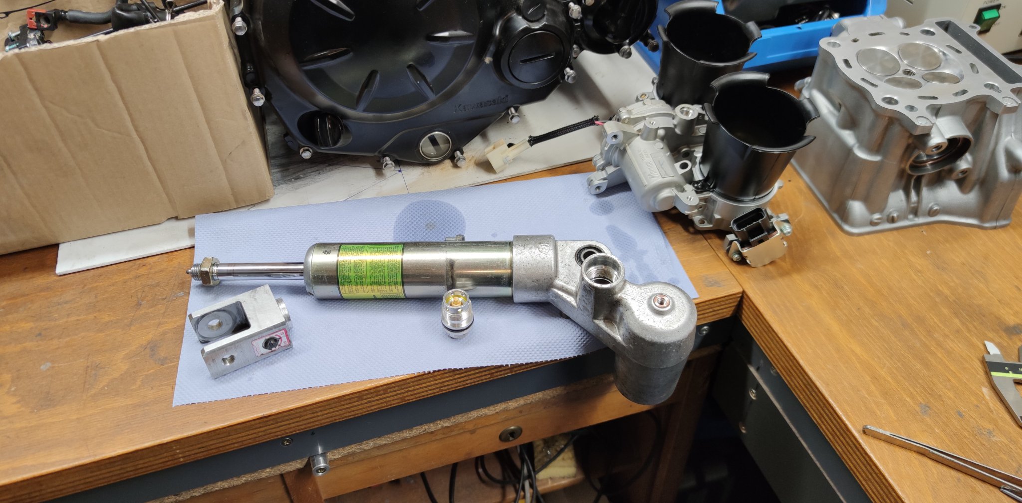

Hallo Dieter,
Hab das Federbein jetzt doch zerlegt. Der Gummi hat eine Höhe von 25mm und das Federbein einen Kolbenhub von 65mm, bis es auf dem Gummi aufsetzt. Vielleicht kann jemand eines Tages diese Informationen brauchen.
Darauf kann ich jetzt meine neue Geometrie auslegen. Danke Dir für die Hilfe
