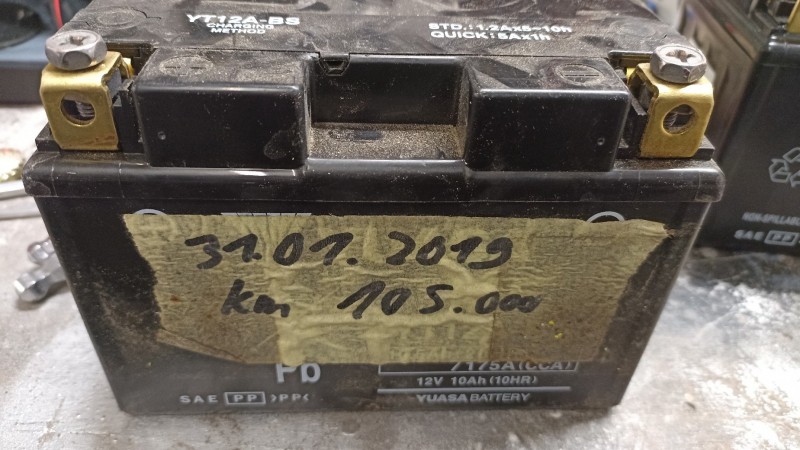

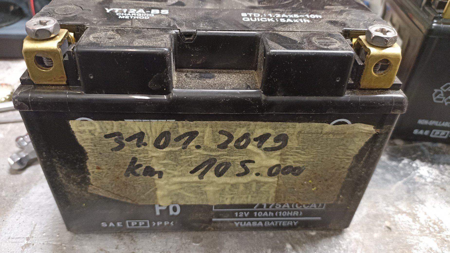

Ich habe eine Frage zu den Batterie Qualitäten.
Ich war bisher immer ein Verfechter der original Yuasa yt12a-bs.
Die hat die letzten Jahre immer so 7-8 Jahre gehalten und war meist zwischen 50-60 Euro zu bekommen.
Jetzt kostet sie fast 80€ und hat jetzt auch nur 2 oder 3 Jahre gehalten.
Mein Ladegerät sagt "geladen" meckert keinen Fehler an aber die SV geht halt nicht an und die Bordspannung bricht direkt weg.
Jetzt meine Frage. Sind die Delo (50€) oder (Saito 40€) so viel schlechter? Weil 2-3 Jahre. Dann brauche ich auch keine Yuasa mehr kaufen. Oder hatte ich einfach mal "Pech"... Fragen über Fragen...

Danke für die Rückmeldung.
Ich hatte keine Unterlagen mehr von der Yuasa. Aber beim Wechseln das Datum gefunden.
Die hat auch diesmal "nur" 4 Jahre gehalten. Sonst immer wie von dir beschrieben 6-8Jahre.
Aber vier sind besser wie "gefühlte" 2 Jahre. Da sieht man mal wieder wie die Zeit rennt...
