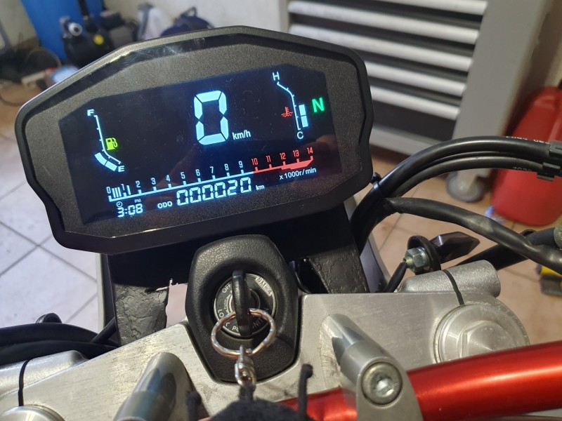

Der Tacho zeigt weitgehend ALLES wichtige an, was auch angeschlossen ist wie Geschwindigkeit, Drehzahl, Kühlmitteltemperatur, Füllstandsanzeige, Blinker, Fernlicht, Ganganzeige, Uhrzeit, Ges. Kilometer, Tageskilometer ... Dinge die NICHT angeschlossen werden, werden auch NICHT auf dem Display angezeigt.

Jo das ganze wird dann angeschlossen und Taddaaaaa funktioniert.

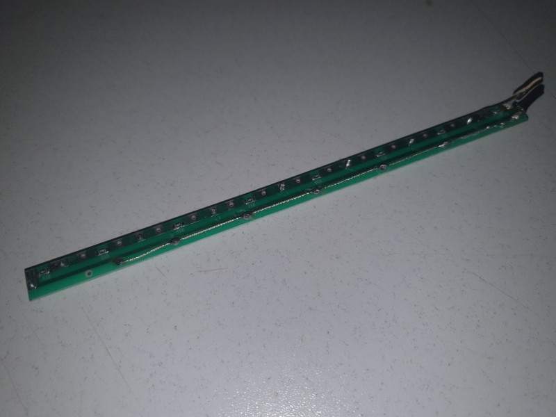

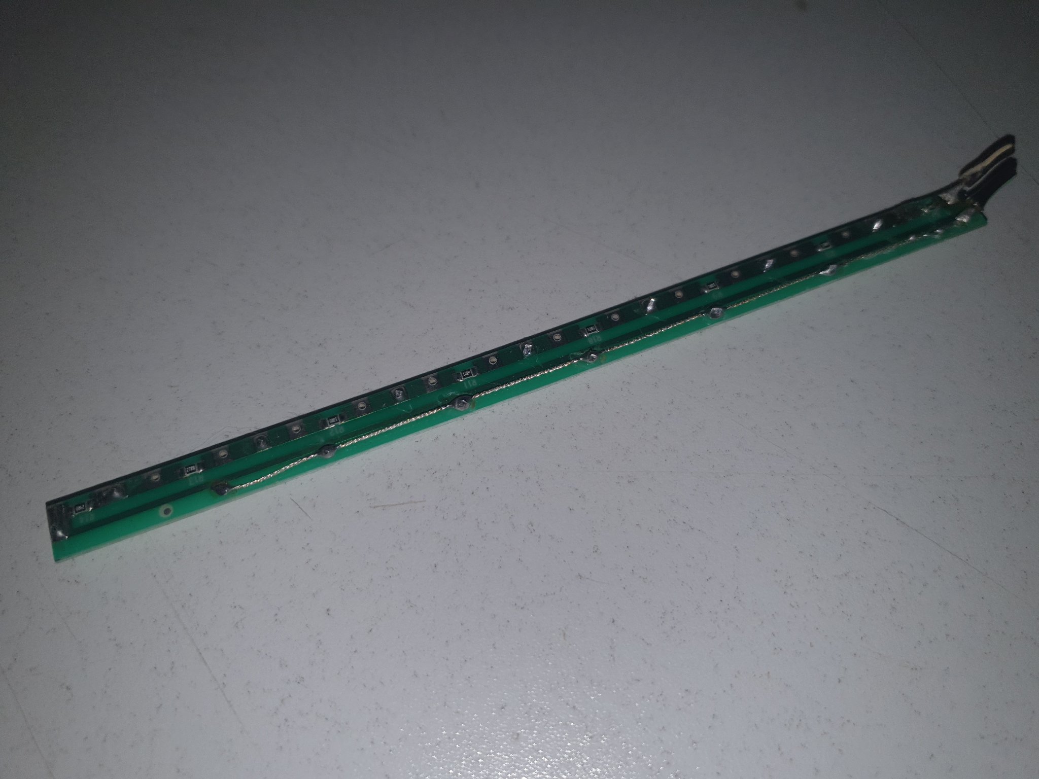

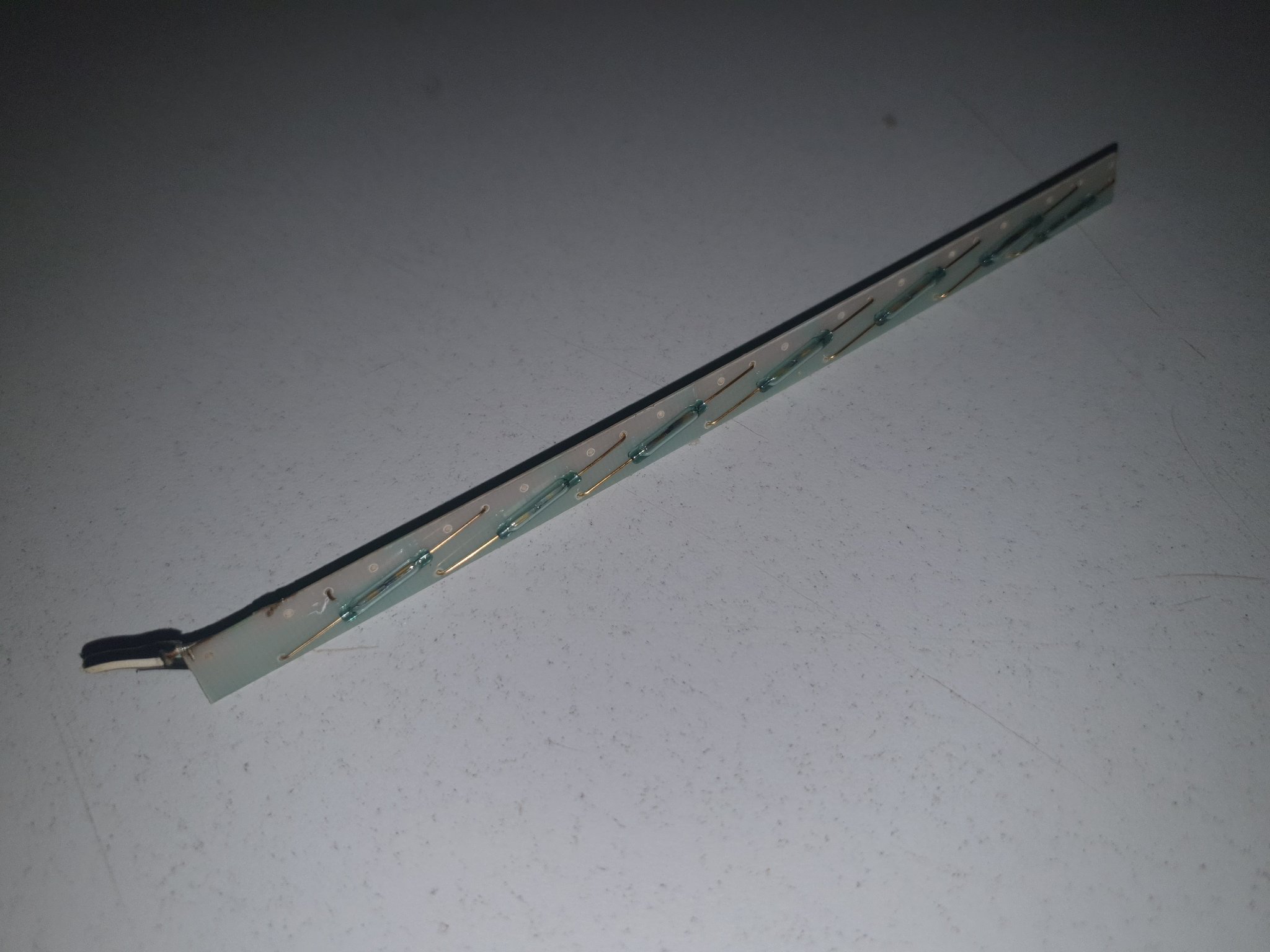

Was jetzt natürlich schon interessant wäre, wie sieht das "Innenleben des Sensors" aus (das im Röhrchen verschwindet)? Irgendwie muss der Schwimmer ja eine Widerstandsänderung weitergeben.

jubelroemer hat geschrieben:
13.03.2023 13:19
Ja ich muss sagen bei dem Anblick selber war ich auch etwas erstaunt allerdings bin ich der Meinung das sowas garantiert auch NOCH kleiner um zu setzen gehen sollte. DAMIT man die gesamte Einheit quasi von UNTEN her durch das gewinde schieben kann.

Hallo Tom,
die Größe vom Schwimmer wird man vermutlich nicht so einfach verkleinern können. Er muss ja so viel Auftrieb erzeugen damit er nicht untergeht, und das auch noch mit dem Magnet der im Schwimmer sitzt. Das Rohr mit den Reed Kontakten und den Widerständen kleiner zu machen muss ja nicht sein, das geht ja locker durch das Loch.
Alternative wäre es über einen Drucksensor zu machen, was aber mit Sicherheit viel teurer ist. Der Messbereich wäre dann so bei ca. 0…35mbar und diesen Wert muss man dann auch noch auf einen normierten Strom(0/4…20mA) umsetzen.
Denke so wie Du es gelöst hast, war ein guter Weg. :top:

Joa naja ich meinte die komplette einheit quasi die platine mit den was ( was auch immer ) Dingern dünner machen, dann das röhrchen dünner machen und den schwimmer inkl dem magneten ebenfalls kleiner und dünner machen das halt alles wieder zusammenpasst und schwimmfähig is ^^ xD
