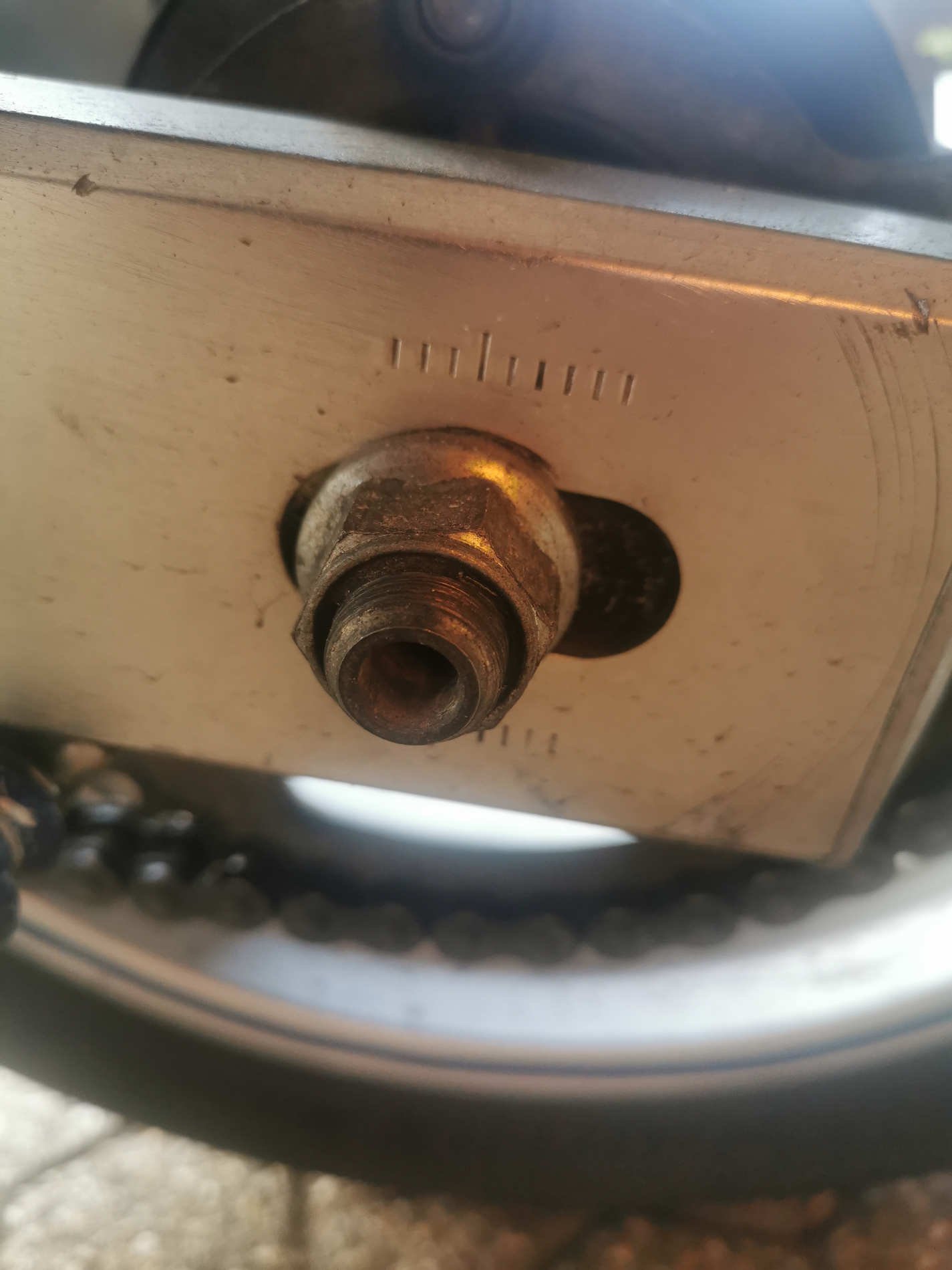

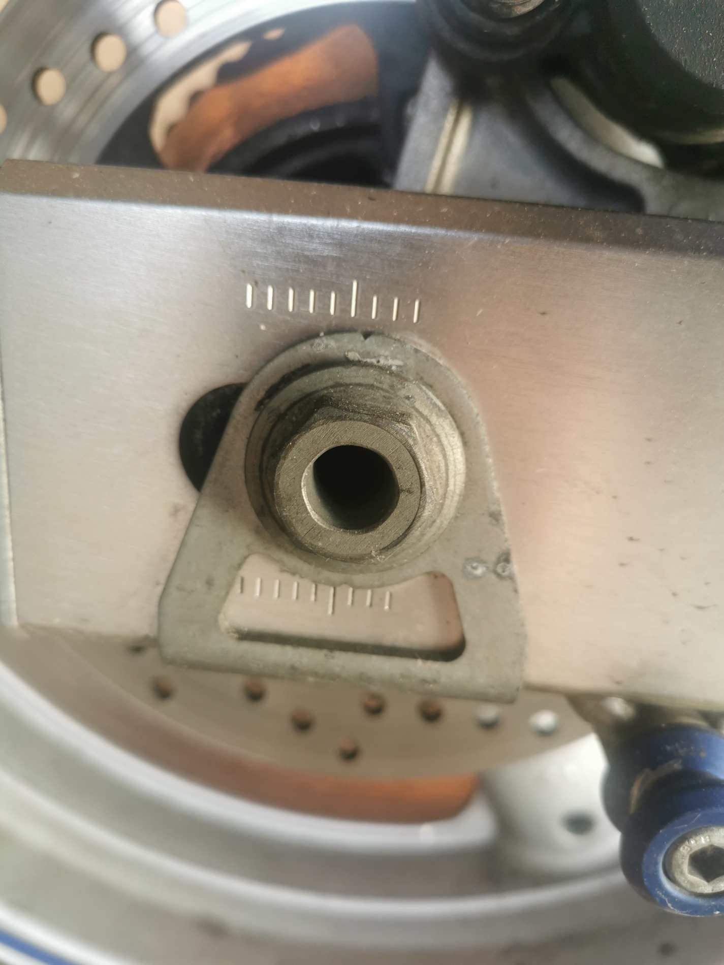

bei mir fehlt auf der linken Seite die Kettenverschleißmarkierung oder wie immer man diese auch nennen mag.
Ich finde das Ersatzteil auch auf keiner Explosionschutzzeichnung. Kann mir jemand sagen wie das Teil heißt oder ggf. sogar wo man es bekommt?
Ich habe technisch leider keine Ahnung, ich kann die Kette im Stand aber bis nach oben drücken - ich gehe daher davon aus, dass diese vom Händler eingestellt werden muss. Wollte mir aber vorher noch das Teil besorgen und dieses dann direkt mitnehmen.
Bild 1 ist es vorhanden - Bild 2 fehlt es.
Denke zum Ketteeinstellen ist es schon besser, wenn man sowas hat?! Hat jemand eine Preisrichtung was Kettenspieleinstellung ca. beim freundlichen kostet?

https://www.ronayers.com/oemparts/a/suz ... sk6-k7-sk7
Nr.8
https://www.ronayers.com/oemparts/p/suz ... g00/washer
Evtl. hat jemand aus dem Forum noch so etwas rumliegen; es gibt einige Leute die das Teil auf etwas Hochwertigeres umgebaut haben.
Nr.8

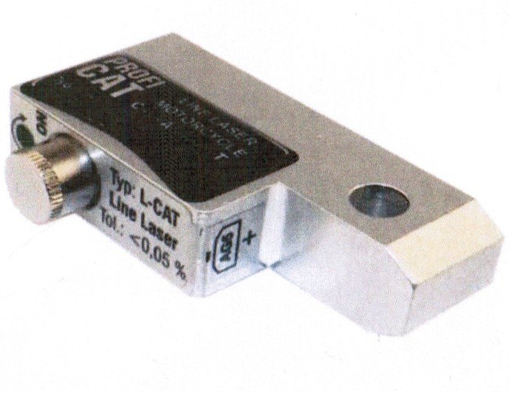

Vertrauen ist gut - Kontrolle ist besser!
Aber davon abgesehen lass ich niemanden an meinen Motorrädern rumschrauben.
Die Kettenflucht stell ich beim Reifenwechsel immer mit dem Lasermessgerät ein. Siehe Foto.
Ansonsten muss ich das Kettenspiel nie einstellen - dank Kettenöler.

War beim freundlichen, der mir das Kettenspiel sogar gratis eingestellt hat - waren fast 60mm welche er auf 35mm geändert hat.
Danke fürs raussuchen der Scheibe 61445-17G00
