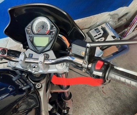

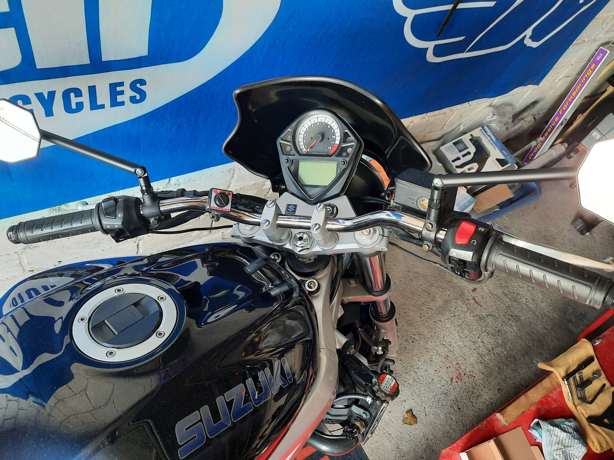

ich habe mir nach längerer SV-loser Zeit ja letztens mal wieder eine K3 als N gegönnt.
Zugegebenermaßen als Daily Driver :) Angel
Da mir der Originale Lenker von der Kröpfung her überhaupt nicht taugte, habe ich mir eine nicht allzu hohen/breiten SBK Lenker montiert.
Allerdings bin ich erstaunt, wie knapp das mit den Gaszügen und der Elektrik bei mir ist 8O
Habe am Rahmenbereich schon alle Kabelbinder entfernt, um ein bisschen mehr Spiel zu haben, eng bleibt es trotzdem!
Und bei vollem Lenkeinschlag, gibt das Mopped selbstständig "Gas"
Ist das normal, dass das bei der N so knapp ist, oder übersehe ich nur etwas :-? :-?
Gruß Ralph

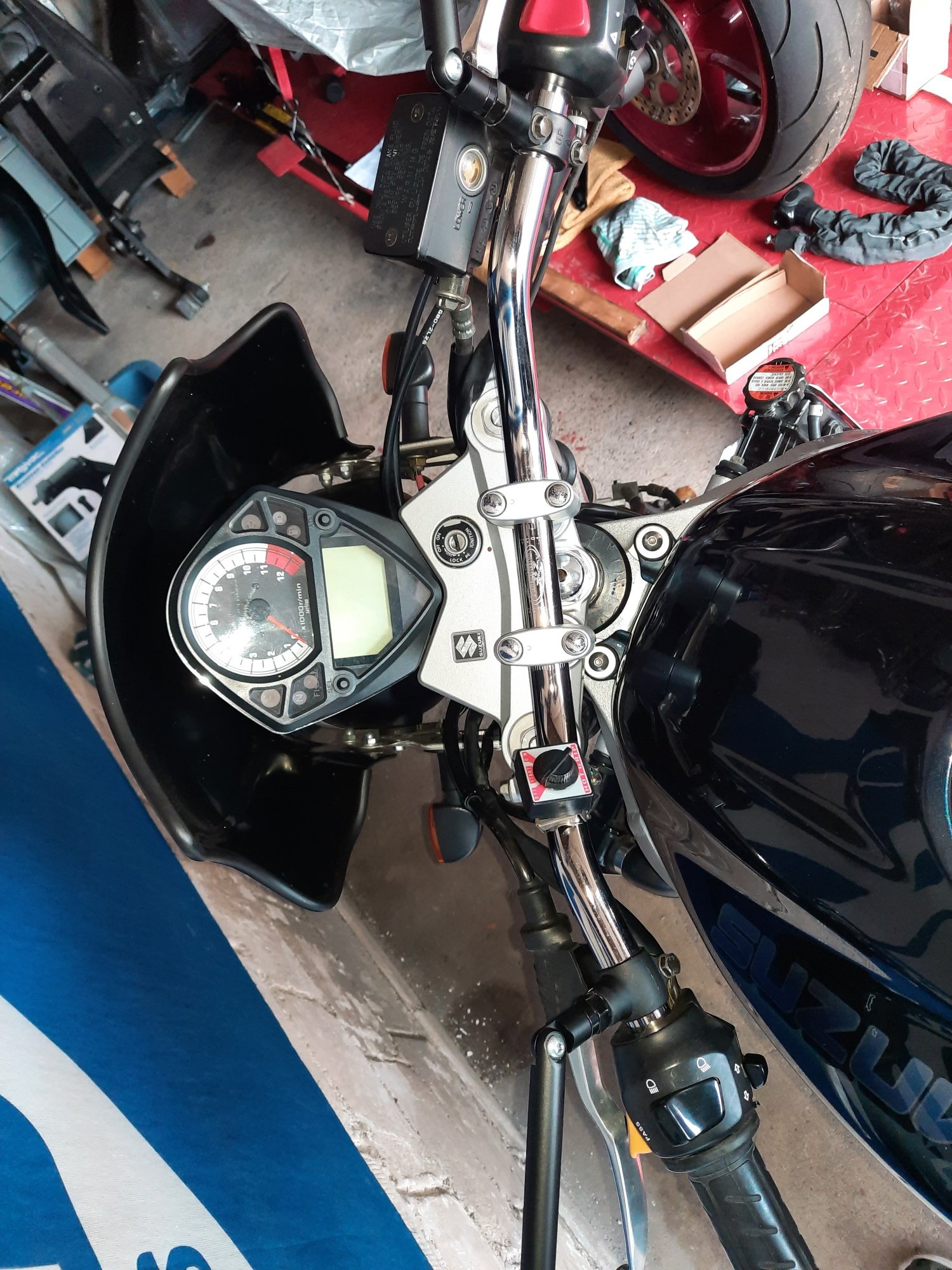

650 K4N mit einem gekürzten LSL Lenker:
Auch hier braucht es längere Züge.
Wie sieht es denn mit den Gaszügen der SV1000K4N aus, sind die u.U. etwas länger gegenüber den 650N Zügen?
Mir würden 3cm reichen.
Beiträge: 6732
Re: Anderen Lenker an nackte 03er Kante
Beitrag von Kolbenrückholfeder » 05.05.2024 20:25

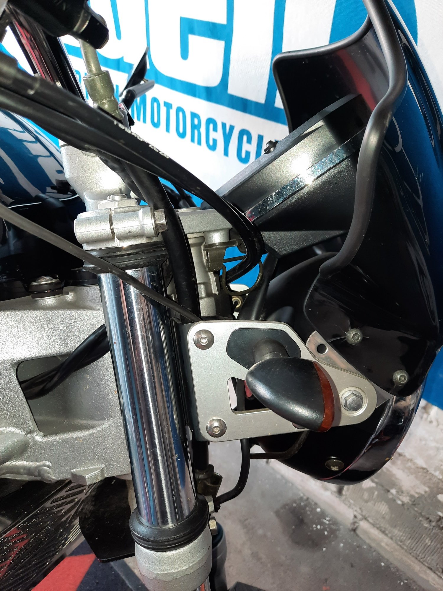

Problem temporär gelöst: -- SV650 K4N --
LSL SUPERBIKE LENKER L01 gekürzt von 760 mm auf 690 mm und die rechte (grüne) Drahtschlaufe für die Gaszugführung umterhalb das Drehzahlm./Tachos leicht nach rechts gedreht (Diese Führung hält den Zug vom Lenkkopf fern).
Der Zug liegt nun beim Rechtseinschlag spannungsfrei am Lenkkopf an.
Die absolut saubere Lösung wäre ein längerer Zug, ich schaue mich um und berichte.
