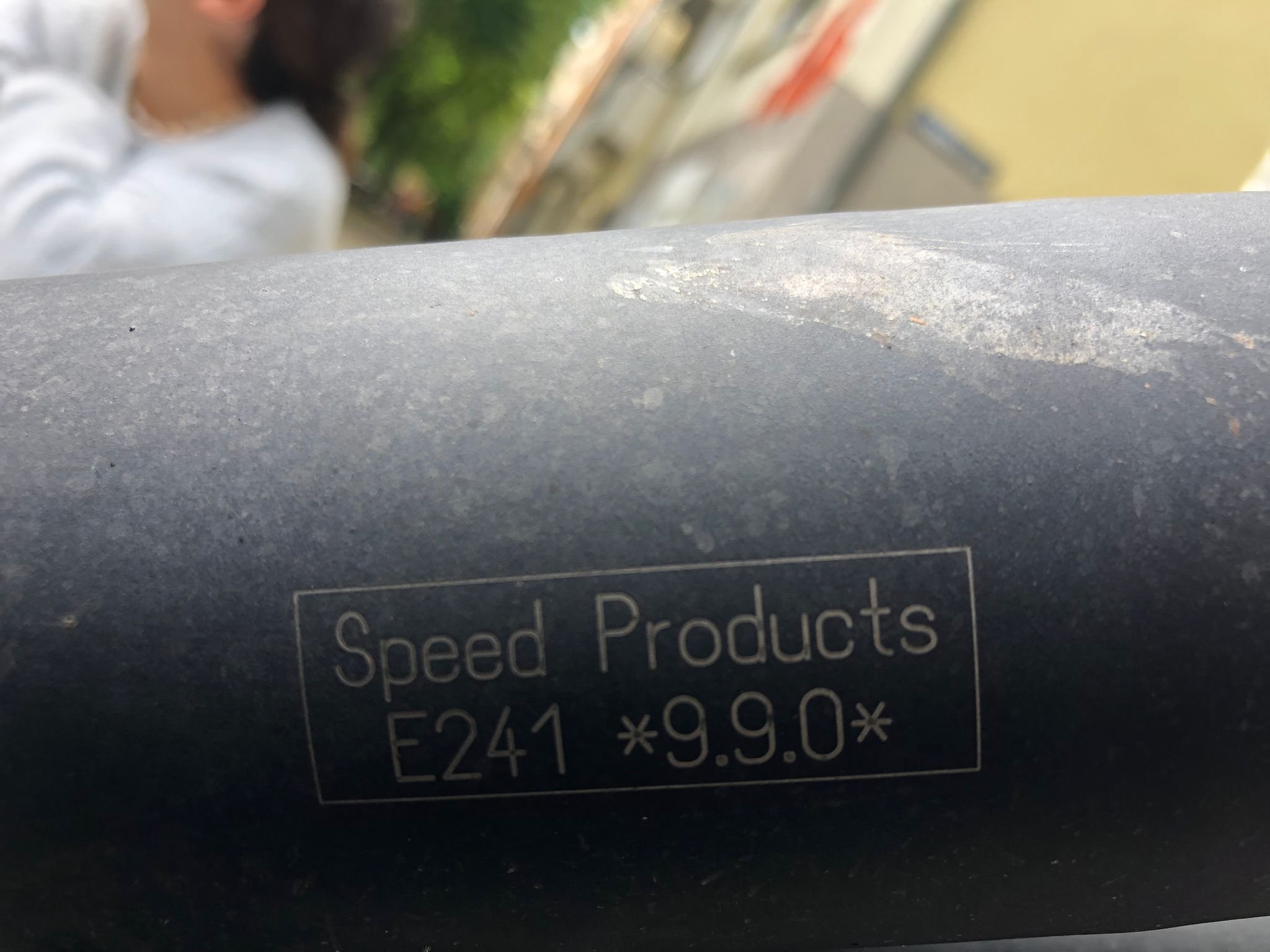

ich komm einfach nicht aufn Trichter: Ist der Speedpro Cobra Urban Killer denn für die SV650X zugelassen? Hat die hier jemand verbaut?
genauer gehts um folgendes Modell:
https://www.speed-products.com/Motorrad ... nlage_1423
Verbaut an ner 2019er SV650X auf A2 gedrosselt. Eingestanzt ist auf der Innenseite:
Auf der Seite von Speed-Products steht an sich EUAnmerkungen & Hinweise:
CH:Auspuffanlagen Schweiz
EU4 ABE-EG/ABE-ECE
RCO
EU3 ABE-EG/ABE-ECE
*e1/a1
EU5 ABE-EG/ECE
Das RCO soll aber definieren:
RCO: For Racing use only. Rennsportanlage , nicht für den öffentlichen Strassenverkehr zugelassen.
und auch das Typenschild auf dem Bild oben sieht mir etwas mager aus für ne EGE-Definition...
Sind meine Zweifel berechtigt? Hat den jemand verbaut/legal im betrieb? Oder ist das doch ein gänzlich nicht legaler Endtopf?

Der Auspuff muss eine E-Nummer haben.
Was auf dem Foto zu sehen ist, ist aber keine E-Nummer.
Wikipedia:
"Das Prüfzeichen besteht aus einem Kreis, in dessen Innern sich der Buchstabe 'E' und die Kennzahl des Staates befinden, der die Genehmigung erteilt hat, sowie aus der Genehmigungsnummer in der Nähe dieses Kreises."
