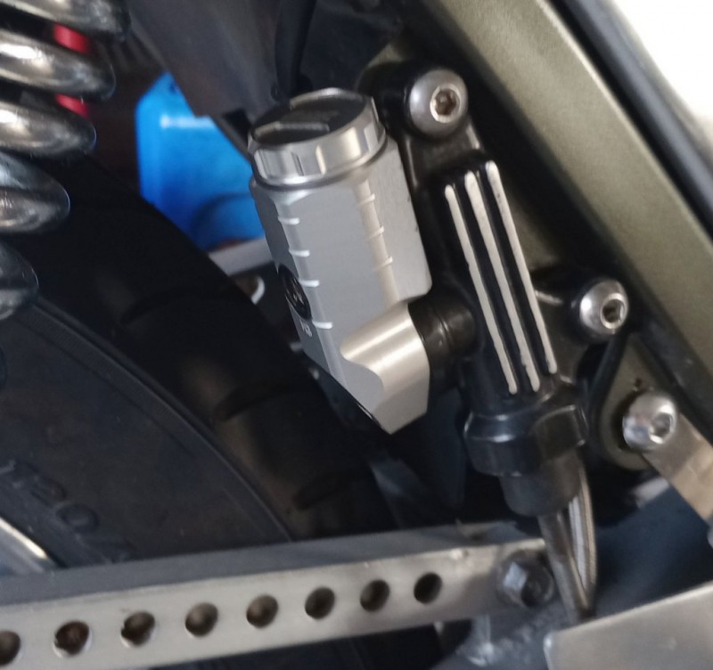

Es gibt zum Beispiel die Behälter aus Aluminium von GSG. Diese werden im Gegensatz zu den originalen Plastiktöpfchen nicht durch einen Schlauch mit der Bremspumpe verbunden, sondern direkt mit ihr verschraubt. Siehe Foto. Dafür benötigt man (leider) eine ABE oder einen Eintrag in die Zulassungsbescheinigung Teil I. Und das, obwohl der Behälter genauso an der Bremspumpe befestigt wird wie der serienmäßige Schlauchstutzen.
Für Aluminiumtöpfe, die über einen Schlauch mit der Bremspumpe verbunden sind, wird das wohl nicht erforderlich sein.
