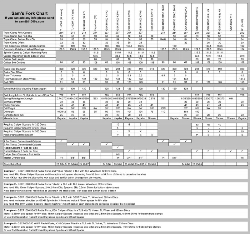

Hier die Matrix

Ist auch für die SV650, oder?
Danke. ;) bier

Ich denke, die Lenkköpfe der Kilo und der 6,5 sind gleich.
Es gibt ja auch einige 6½er mit USD Umbau.
