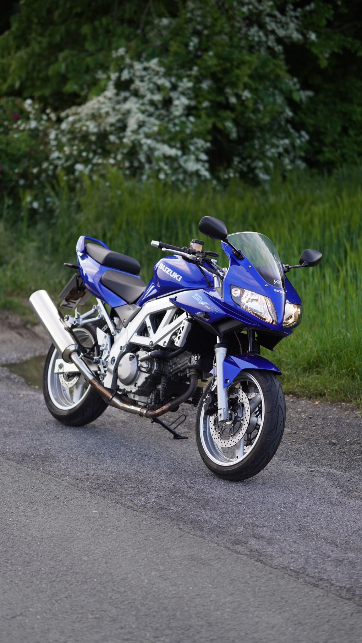

Moin Leute ich möchte gerne meine S auf N umbauen welche schon eine LBM Gabelbrücke + Lenker hat
hier sind meine fragen:
Was muss ich kaufen dafür (teile)? ( wo kriegt man die teile am besten gekauft)
Was muss beachtet werden ?
Schwer oder leicht (der Umbau)?
Wie teuer wird das ganze ?
Wer hat damit schon Erfahrung?
Ich weiß das es viele Themen gibt zum umbau hier .
Aber ich habe nur welche zur Knubbel gefunden und die ist ja recht anders aufgebaut Vorne.
Wäre echt mega erfreut über Rückmeldung, Tipps und Hilfe.

Ich bin kein Kanten Experte. Aber prinzipiell musst du nach Demontage der Verkleidung alle Dinge die daran befestigt sind anderweitig befestigen.
Heisst Scheinwerfer, Tacho und Blinker.
Dann kommt es drauf an ob es möglichst original werden soll oder ob Zubehör teile genutzt werden sollen.
Im oberen Link kannst du stöbern was alles original verbaut ist oder sein muss.
Wenn du irgendeinen Scheinwerfer aus dem Zubehör nimmst und dazu irgendwelche Blinker verbaust geht das je nach Geschmack und Geschick auch.
Der große Vorteil bei der Kante ist das der Tacho gleich ist. Es muss "nur" die Unterschale mit dem Chromring besorgt werden. An der original N Brücke kann man den befestigen. Du hast aber irgendeine SBL Brücke drauf die für die S bestimmt ist und keine Befestigungsmöglichkeiten haben wird.
Also alles in allem beliebig kompliziert.
Da ich deine Fähigkeiten und Möglichkeiten nicht kenne würde ich sagen S verkaufen und gleichwertige N kaufen. Das oben ist ja nur ein grober Aufriss. Die Kleinigkeiten können im Detail das Projekt am Ende kompliziert und langwierig werden lassen.
