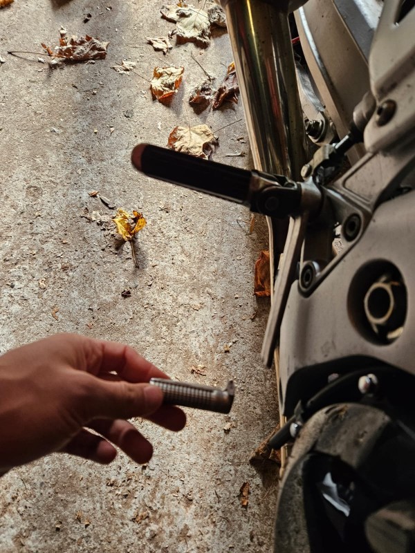

Hallo liebe Community,
Ich fahre eine Suzuki SV 650 S, BJ2000 (mit Verkleidung)
Mir ist leider bei einem Sturz das Bremspedal abgebrochen.
Ich habe folgendes Ersatzteil bestellt:
https://www.kawaschrauber.de/shop/produ ... j-19982002
Leider habe ich absolut keine Ahnung wie ich das Teil wechseln muss und finde keine richtige Anleitung im Internet. Auch im Handbuch der SV steht nur etwas zur Einstellung der Bremse.
Auch im Forum bin ich jetzt nicht so wirklich fündig geworden.
Ich bitte um Hilfe bei der Montage :)
Beiträge: 12218
Re: SV 650 S BJ2000, Bremspedal wechseln
Beitrag von Pat SP-1 » 23.10.2023 17:23
Aushängen, Fußrastenträger abnehmen, Fußraste abschrauben, Hebel ersetzen, Rest wieder in umgekehrter Reihenfolge anbauen.

Die Fußrsate ist aber wirklich sehr fest. Da brauchst du gutes Werkzeug um die Schraube zu lösen.

Zur eigentlichen Anfrage bzw. unverbindlicher Montagetipp: Achte darauf, daß die Inbusschrauben am Ausleger (der ab muss) in der Regel eingeklebt sind. Da die Schrauben nicht gerade eine hohe Festigkeit an sich besitzen, hat man sie mit falschem Ansatz des Werkzeugs schnell rund gemacht und das ist dann ein Problem. Abhilfe: Unbedingt die Schrauben vor Demontage anwärmen (Heißluftföhn), das löst den Kleber. Am besten einen Inbusaufsatz für einen Ratsche verwenden, dann hat man einen gescheiten Hebel und darauf achten, daß der Sechskant auch ganz tief in den Schraubenkopf geht, falls dort Dreck sitzt, den erstmal mit Bremsenreinier rausblasen. Nach erfolgtem Wechsel des Hebels müssen die Schrauben den Auslegers dann auch wieder eingeklebt werden.
Beiträge: 14058
Beitrag von jubelroemer » 21.11.2023 9:19
Wärme bei der Demontage einzusetzen ist grundsätzlich kein Fehler. Die große Schraube die die Fußraste von innen auf dem Ausleger hält scheint mir aber das größere Problem zu sein. Ich habe die Schrauben immer ohne Schraubenkleber angezogen (auch bei Bremsscheiben) und bisher hat sich nichts von alleine gelöst.
