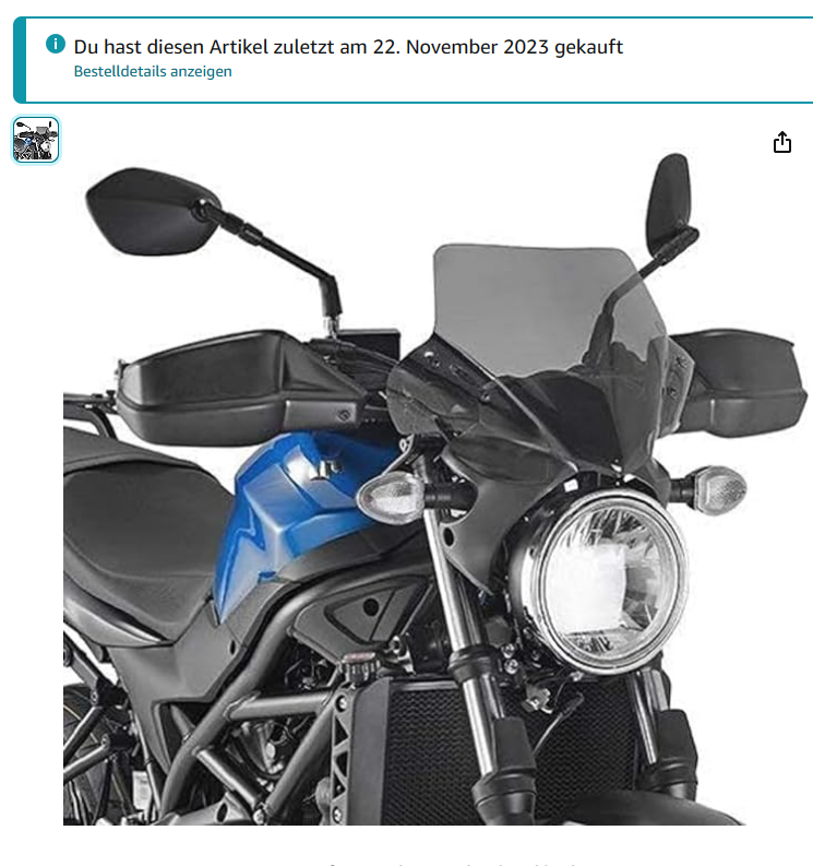

achja...und ein kleines Windschild hab ich mir noch bestellt..dann sieht das nicht ganz so nackt aus vorne :)
ausserdem nützt es vieleicht im Sommer wenn die Sonne grell auf den Tacho scheint,damit man wenigstens etwas sieht drauf..
