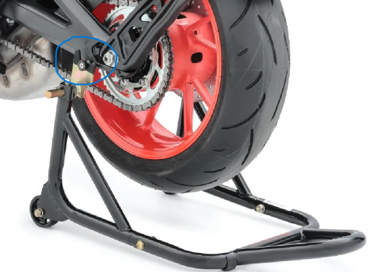

schönen nachmittag,
Hatte mir einen Montageständer bestellt (siehe Bild im Anhang) aber da fehlt ein entscheidendes Teil..was ich da eingekreist habe.
Diese Bolzen da..
Ohne das kann ich das Motorrad nicht heben.. wer weiß Bescheid? Vielen Dank

Die sind normalerweise nicht im Lieferumfang des Ständers sondern man muss sie einzeln kaufen und anschrauben. Kosten nicht viel.

Die Bobbins gibt es bei Louis oder Polo, sowie bei verschiedenen online Shops.
Müßte M 8 sein (Suzuki halt)

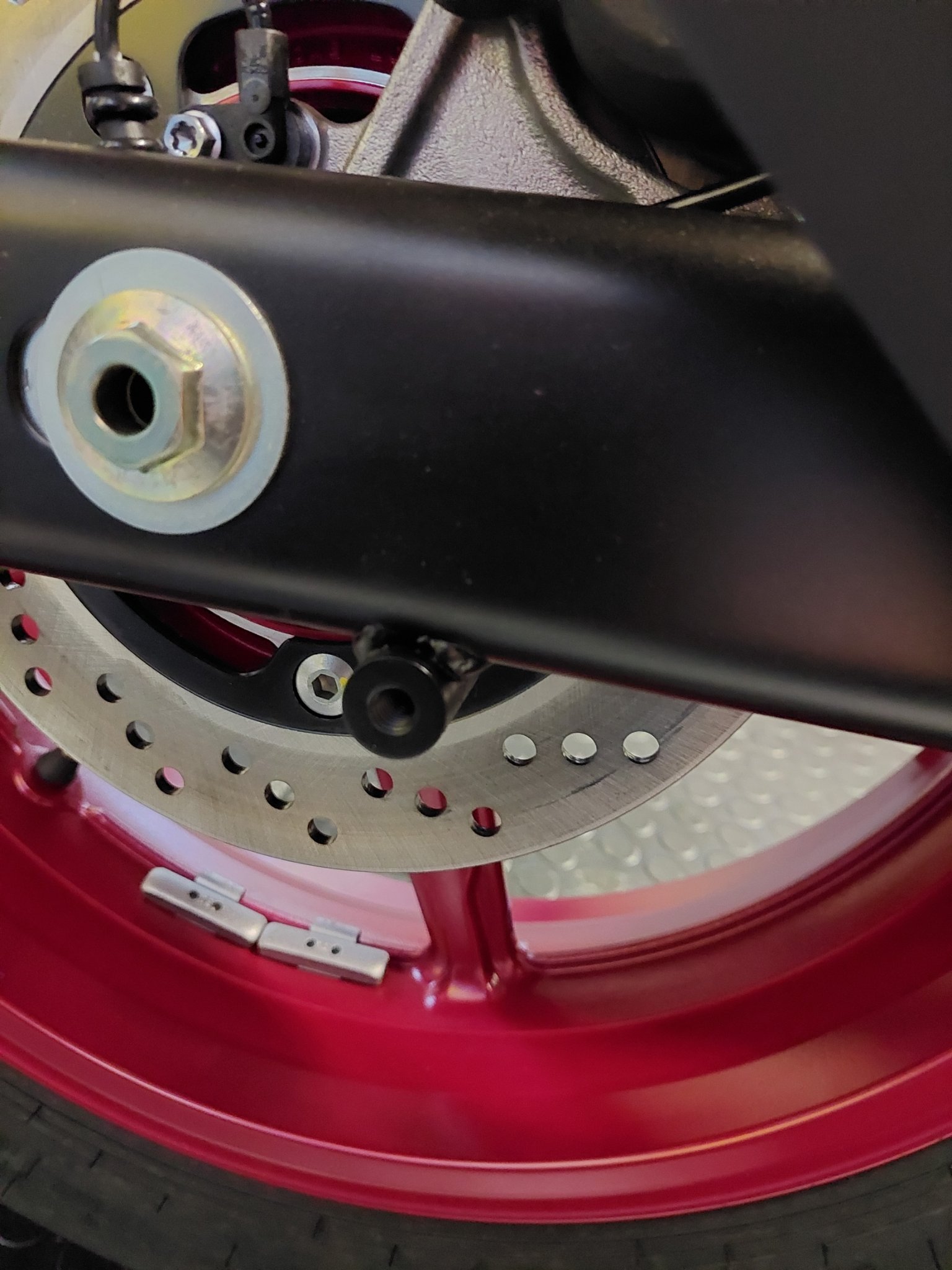

ist etwas anders als auf der Abbildung da..hier sind die Hülsen mit Innengewinde dran sah ich
danke Leute,dann schaue ich mal bei Louis oder so..ja,scheint 8 mm zu sein.

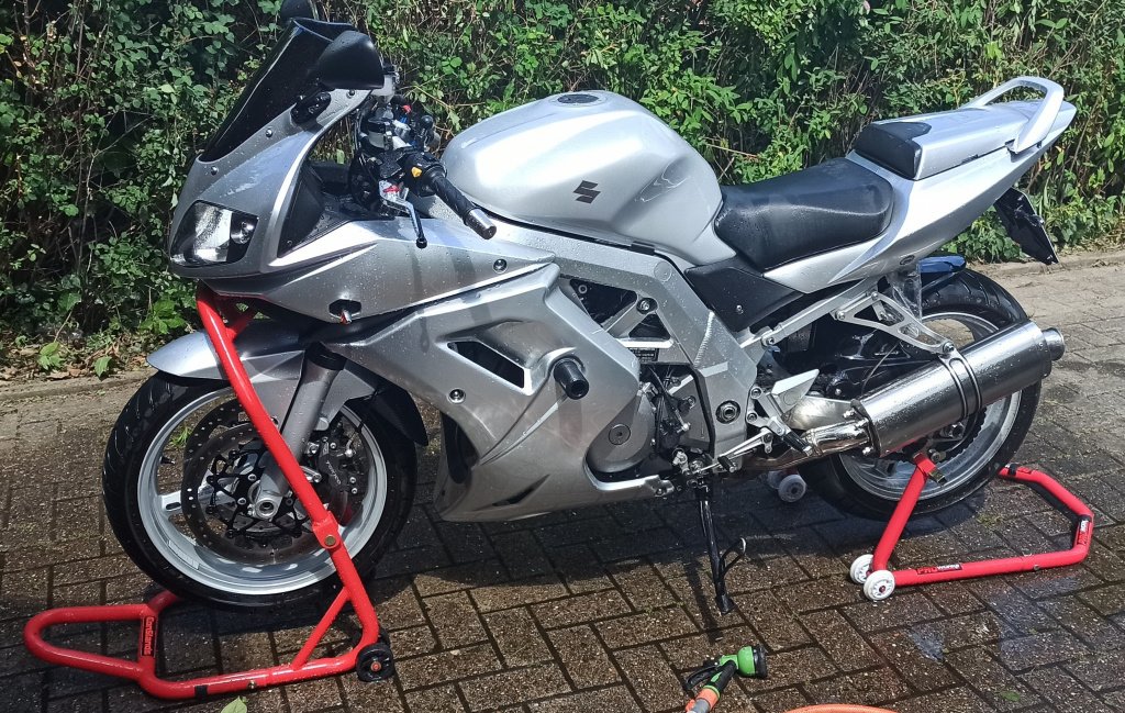

Für Reifenwechsel brauchst du aber noch einen Montageständer für vorne. Mit einem Reifen fährt es sich schlecht.
Re: Montageständer Frage
So isses.
Meine Vorderrad- und mein Hinterradständer sind von der Firma "Motea". Aber nicht nur zum Reifenwechsel braucht man solche Ständer. Man braucht sie eigentlich ständig - auch für solch profane Arbeiten wie das Reinigen des Krades.
