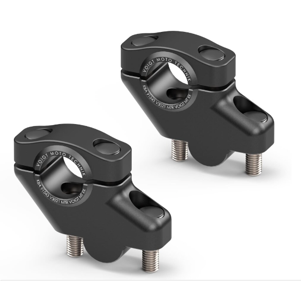

guten Abend,
Da ich mich irgendwie immer nach vorne drücke und so die Hände und Arme weh bekomme wollte ich mich nach solch einer Lenkererhöhung
umsehn (siehe Anhang) aber,da gibt es wahrscheinlich ein Problem..nicht mit dem Anbau sondern ich fürchte das dieses Gasgriffkabel nachher
kaum noch reichen wird,lässt sich nur wenig nach oben ziehn... :? Wird knapp..
Die anderen Kabel reichen aus..
Hat jemand von euch auch eine Lenkererhöhung montiert?

Du hast das Moped ja erst kurz, daher die Frage: hast Du schon mit der Einstellung der Hebel rumgespielt? Falls nicht, würde ich das zuerst machen. Wenn mir Arme oder Handgelenke weh getan haben, lag es immer daran, dass die falsch (meist zu hoch) eingestellt waren. Dadurch knickt man dann das Handgelenk ab. Da können auch kleine Änderungen viel ausmachen. Ansonsten kann ich mir bei den Armen auch noch vorstellen, dass du verkrampfst, weil du dich auf dem Motorrad noch nicht sicher fühlst. Denn eigentlich hat die Lenkerhöhe keinen Einfluss auf Hände und Arme sondern nur auf den Schulter-Nacken-Bereich.
Um zu testen, ob Du verkrampft bist: achte einfach mal darauf, ob du den Lenker festhältst oder die Hände nur aufgelegt hast. Zumindest die linke Hand (rechts muss man ja das Gas halten) muss man eigentlich jederzeit vom Lenker nehmen können.

Die vier Schrauben der Lenkerklemmungen runter, mit Papier und dreckigen Fingern einen Abdruck der unteren Klemmungen machen und auf ein Stück Brett übertragen.
Dann die vier Löcher ins Brett bohren und Brett direkt auf die unteren Klemmungen schrauben.
Auf dieser Basis kannst Du mir Holzabfällen alle möglichen Höhen simulieren.
Den Lenker kannst Du mit Holzschrauben und den oberen Klemmungen darauf befestigen.
Das ganze sollte locker in einer Stunde machbar sein, selbst mit zwei linken Händen und Du bist sicher ob die Züge lang genug sind.

Hi John, das von dir abgebildete Teil ist nicht nur eine Lenkererhöhung, sondern setzt den Lenker auch noch weiter nach hinten. Ist normalerweise eher etwas für kleinere Leute und/oder kurzem Oberkörper.
An deiner Stelle würde ich mir auch mal überlegen einen anderen Lenker zu verbauen. Da kannst du evtl. zwei Fliegen mit einer Klappe schlagen. Die originalen Rohrlenker sind mir immer etwas zu schmal und die Kröpfung finde ich selten optimal.

Was die Lenkererhöhung anbelangt..nee, das wird nix, der Lenker lässt sich gerade mal einen Zentimeter höher legen (heben) mehr nicht,schon dann werden die Kabelzüge sehr straff..und,einen Zentimeter,das nützt ja nun gar nichts.
Naja,dann bleibt es vorerst mal sein.
