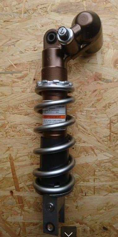

So Federbein bestellt von einer 2008er zx10r 💪🏼

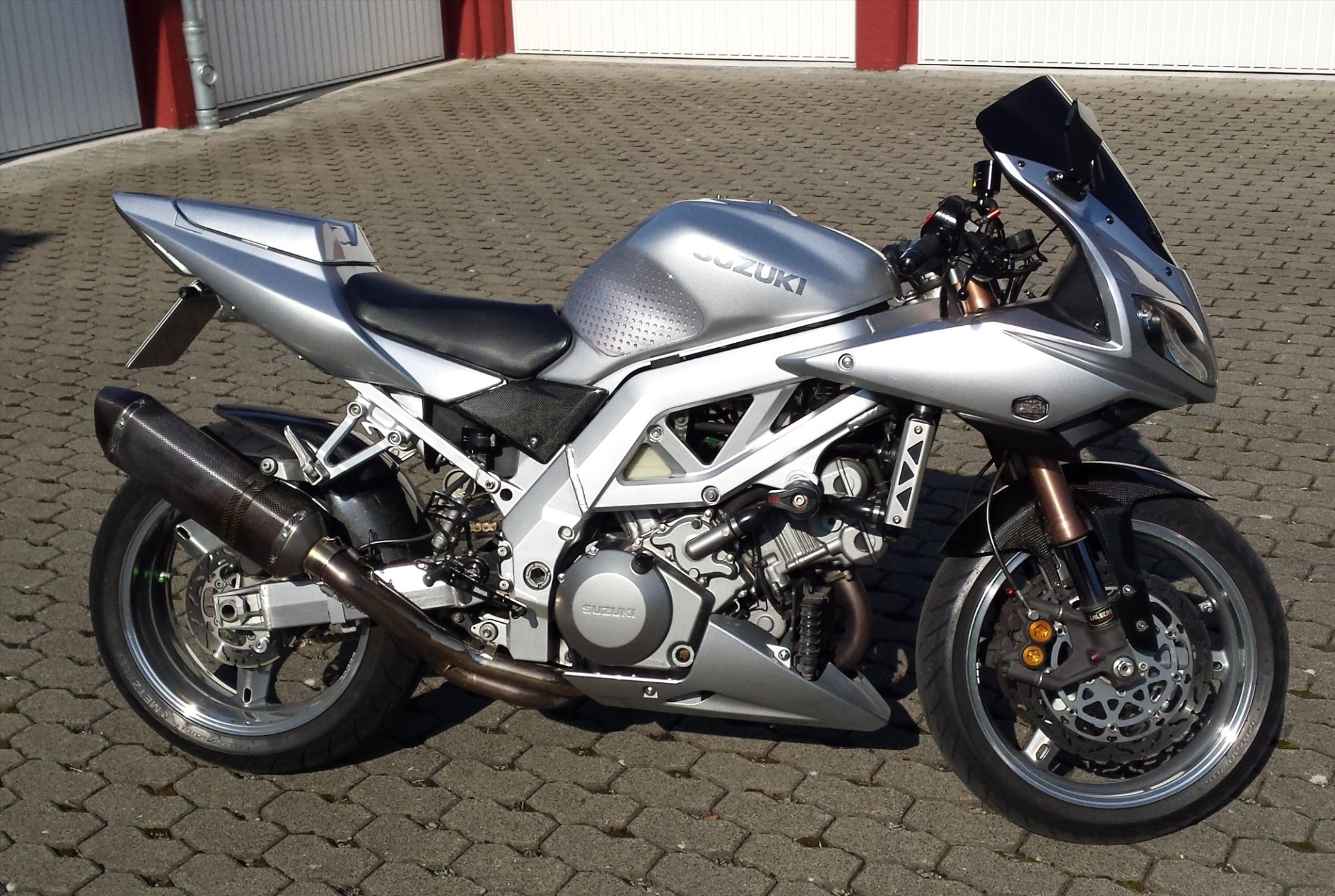

Beitrag von Black Jack » 06.02.2024 21:00
Finde ich auch...
Oder so
Passt das denn? Dachte nur die 2006er passen? Ich hab noch so eins rumliegen, weil mir das mit der Eintragung etc. zu teuer und kompliziert geworden wäre und hab stattdessen ein YSS mit ABE reingebaut.

von den Maßen her sollte es das gleiche sein

Dachte der Behälter wäre das Problem, nicht die Länge oder
Abmessung des Beins.

für mich sehen sie recht gleich aus, könnte sein, dass das Federbein heute bei mir ankommt, kann zwar keinen vergleich ziehen da ich keinen 04er Federbein habe, kann das Federbein nochmal genau ausmessen wenn hier schon irgendwo Daten des 04er Federbeins existieren.

........... kann das Federbein nochmal genau ausmessen wenn hier schon irgendwo Daten des 04er Federbeins existieren.
Das 04er Kawa-Federbein sollte 338mm lang sein (Mitte-Mitte) und bewirkt dann eine Heckhöherlegung. Original 650er Kante ist 330mm.

hab mal ausm lager den großen Messschieber geholt, es sind auch 338mm von Mitte Auge zu Mitte Auge.

:top: , dann musst du dir für unten nur noch eine längere Schraube und Mutter besorgen, da das Kawa Federbein kein Gewinde (wie das SUZUKI Federbein) in der Aufnahme hat.
das Schräubchen für unten war mit dabei :D

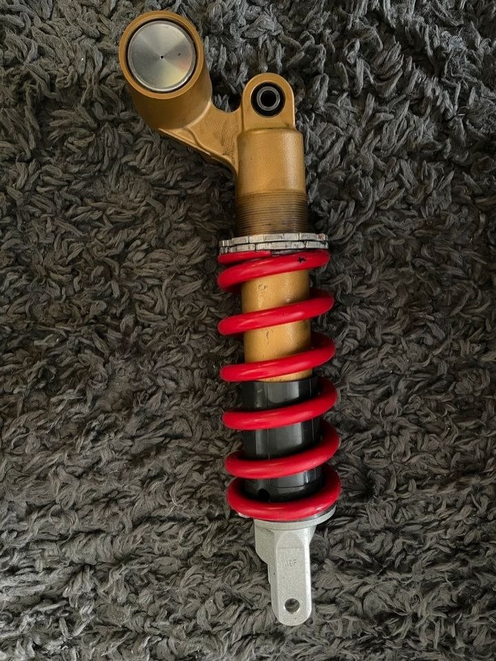

wollte mal bezüglich zum Federbein Umbau fragen, ob man überhaupt im eingebauten zustand an die Einstellschrauben für die Druck- und Zugstufe drankommt? Habe mir nämlich überlegt das Federbein von einer Gixxer einzubauen, weil das aktuelle Federbein nicht das geilste ist.

Wenn du tatsächlich eine 2007er mit ABS hast werden die Federbeine mit Ausgleichsbehälter nicht passen, da die ABS-Regeleinheit im Weg ist.
Dann evtl. ein YSS kaufen.
An die Einstellschrauben am Federbein komme ich bei meinem SRAD-Federbein in der Knubbel problemlos ran.
